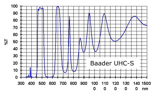

Le SkyGlow n'est pas vraiment un CLS, il est beaucoup plus passant, sauf pour la raie de l'éclairage orange qui est coupée. C'est en quelque sorte un filtre 'L-UV/IR' un peu amélioré. ;)
à comparer à un 'vrai' CLS:

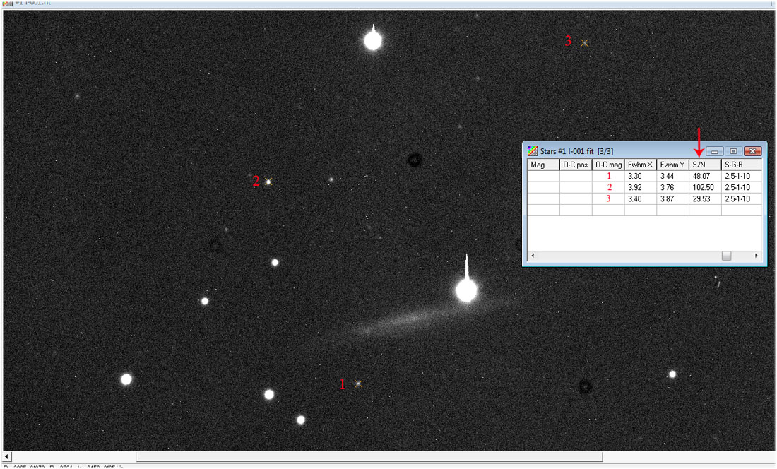

Voici un exemple de mesure de RSB sur 3 étoiles (avec AstroArt) :

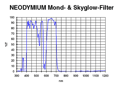

Bien vu Laurent pour la courbe, je suis d'accord avec toi.
En fait par ici, il me semble, qu'il y a beaucoup de lampe au sodium basse pression qui émettent uniquement à 589nm.
Hors comme on peut le voir, ce filtre coupe justement très fort dans cette partie.
Donc ce filtre est idéal ici...
D'ailleurs les couleurs des étoiles sont vraiment identique à des poses sans filtre...très bon rendu.
