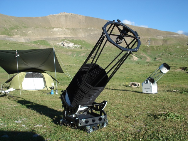

Voilà du nouveau pour les dobsonneux et pour ceux que ça intéresse: Michael Kalshoven a discrètement redessiné son modèle-phare de dobson (très) facilement transportable : l'Alkaïd.
http://www.sumerianoptics.com/en/
Sur les premières photos à disposition, la valise, une fois le télescope rangé, semble être un peu plus compacte. J'ai aussi l'impression que la collimation se ferait par l'avant (cela reste à vérifier...) et la poignée de la valise est enfin solidaire du support du miroir primaire. La nouveauté réside aussi en la standardisation de ses modèles : utilisation de miroirs Orion Optics UK (1:6, 1:8 et 1:10 PV) et de PO Moonlight CR2. Je pense quand même que l'on pourra toujours changer ces paramètres si le coeur nous en dit! ;)
Voici une photo de l'ancienne version (du 350) qui suggère dans quel genre d'endroit on peut l'emmener! :p
