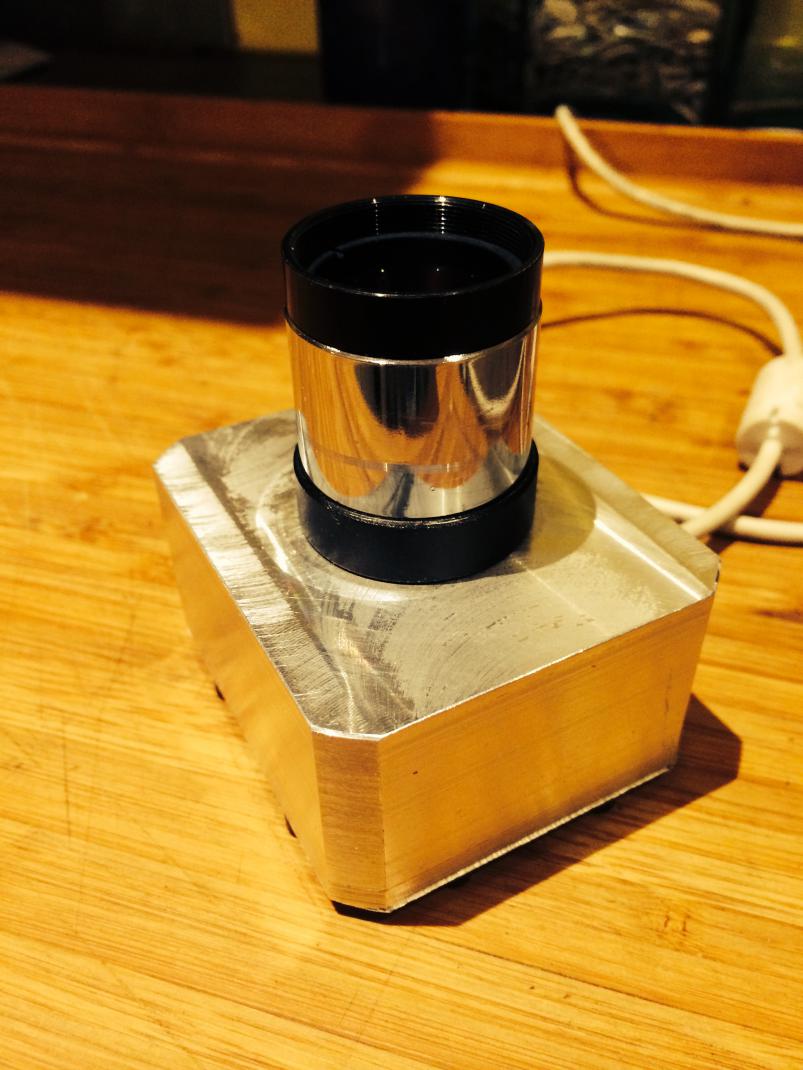

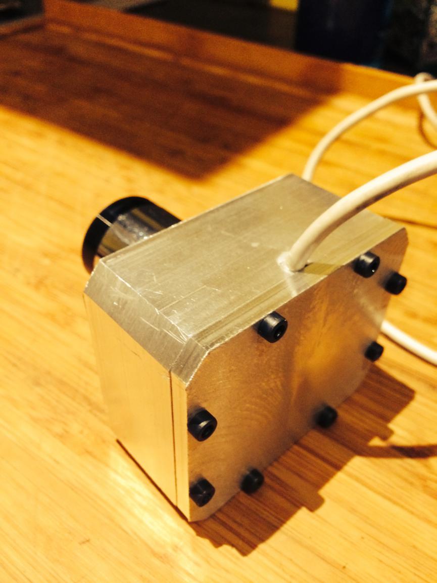

Ci-joint les plans & photos pour faire une toucam pro 2 modifiée.
Le carré de 13 x 16,6mm viens directement appuyer sur la plus grosse puce de la carte de la caméra afin de pouvoir tirer un max de chaleur.
En hiver à 0°C ce doit la refroidir.
Pour l’été, peut être un peltier serait un plus.
Matière utilisé Aluminium 2060.
J’ai utilisé le corps d’un oculaire (un vieux machin de base) vissé directement sur le boitier + un filtre IR en bout.
Avis aux bricoleurs !
Stéphane
