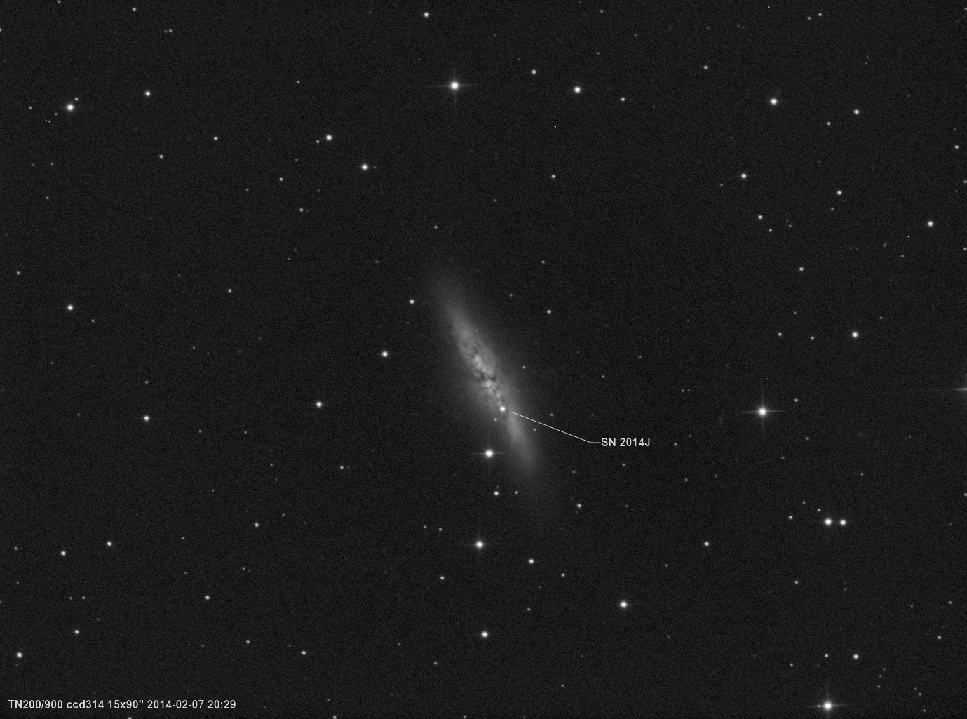

Quelques planches de la supernova dans la galaxie M82 du cigare, vue entre deux perturbations Atlantiques...

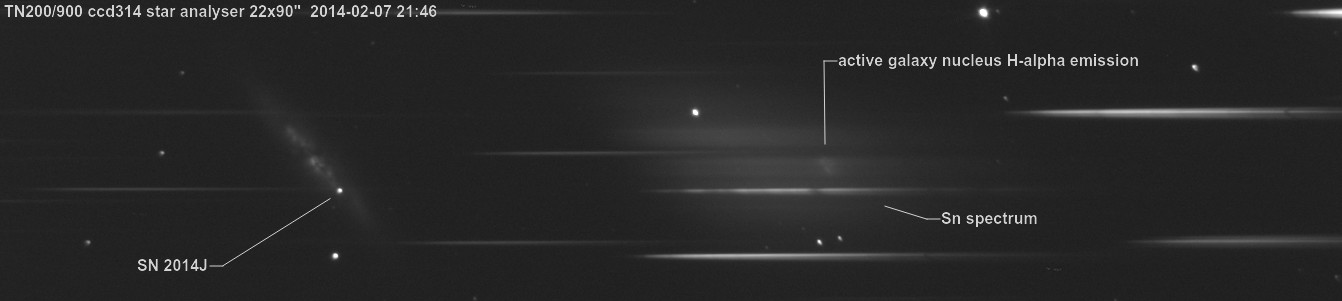

Le spectre au star analyser :
On voit tout de suite l’émission H-alpha du cœur actif de la galaxie (c'est une starburst), et que la supernova n'a pas du tout la tête d'une étoile :b:

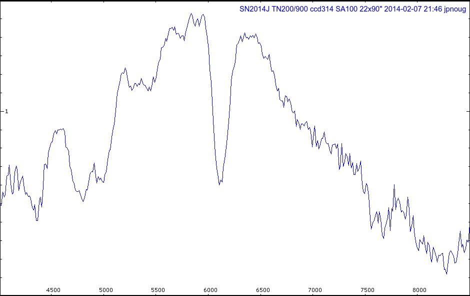

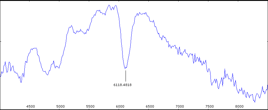

Voici le spectre traité de la supernova (corrigé de la réponse instrumentale, avec la type-A Merak comme référence).
L'énorme raie d'absorption Si II au centre du spectre, typique de l'explosion thermonucléaire d'une supernova de type Ia, est centrée à 6118 A
Cette raie Si II est normalement (au repos, sans mouvement) centrée a 6355 nm. On a donc décalage vers le bleu de 6355-6118=237 : C'est l'effet Doppler sur le souffle de l'explosion qui se déplace vers nous.
Avec v=c x (6355-6118)/6355 on calcule une vitesse d’expansion de 11200 km/sec. Les pros ont mesuré 14100 et 12600 le 23 et le 26 janvier.

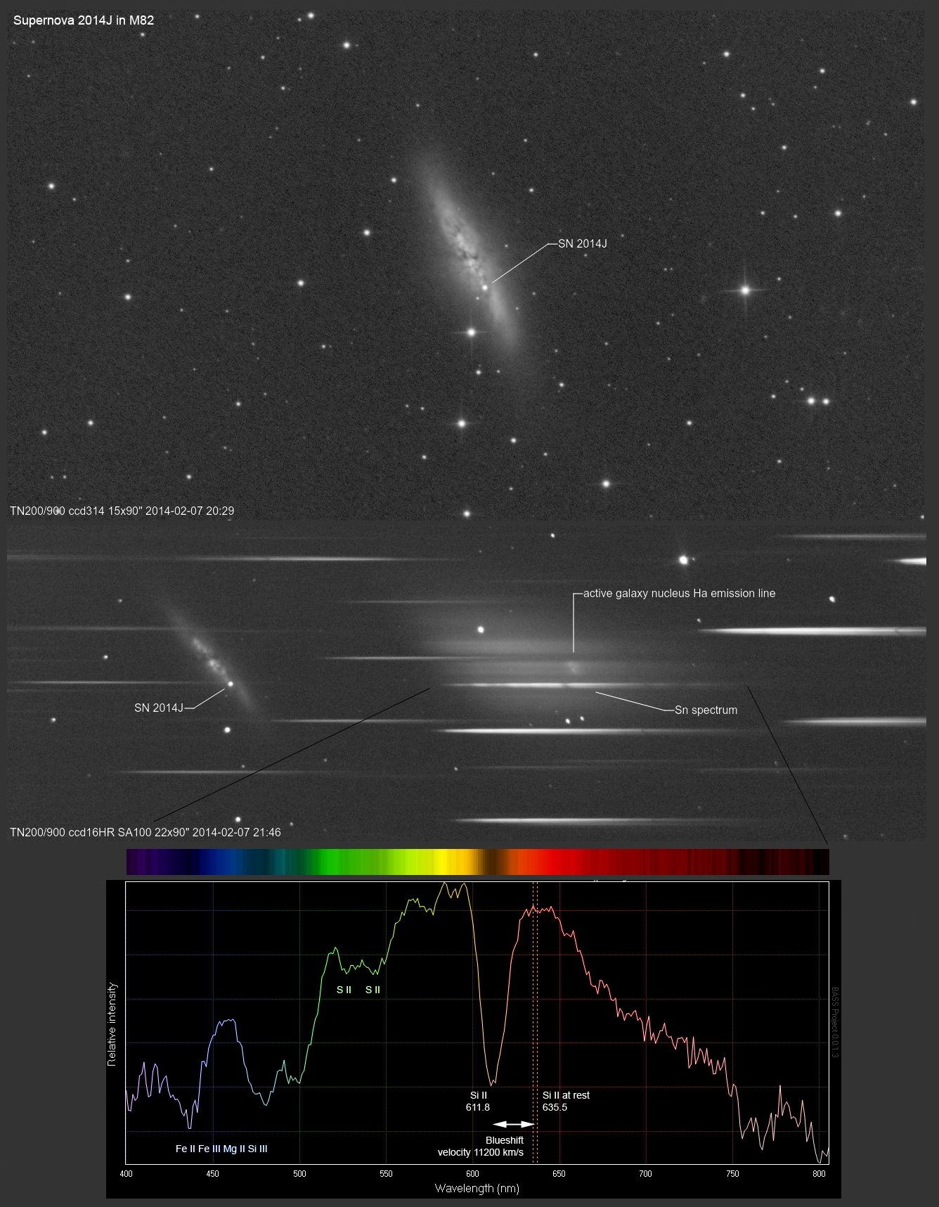

Une planche synthétique :

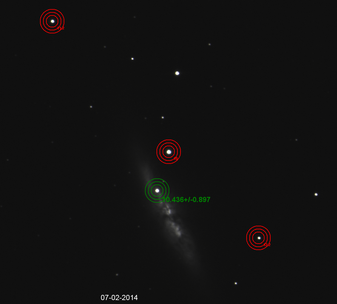

Une deuxième soirée entre deux tempêtes atlantiques. J'ai refait une image en luminance. La baisse de luminosité est sensible :
Magnitudes estimées avec l'aide de teleauto. J'ai de nouveau spectres dans la boite a traiter..
