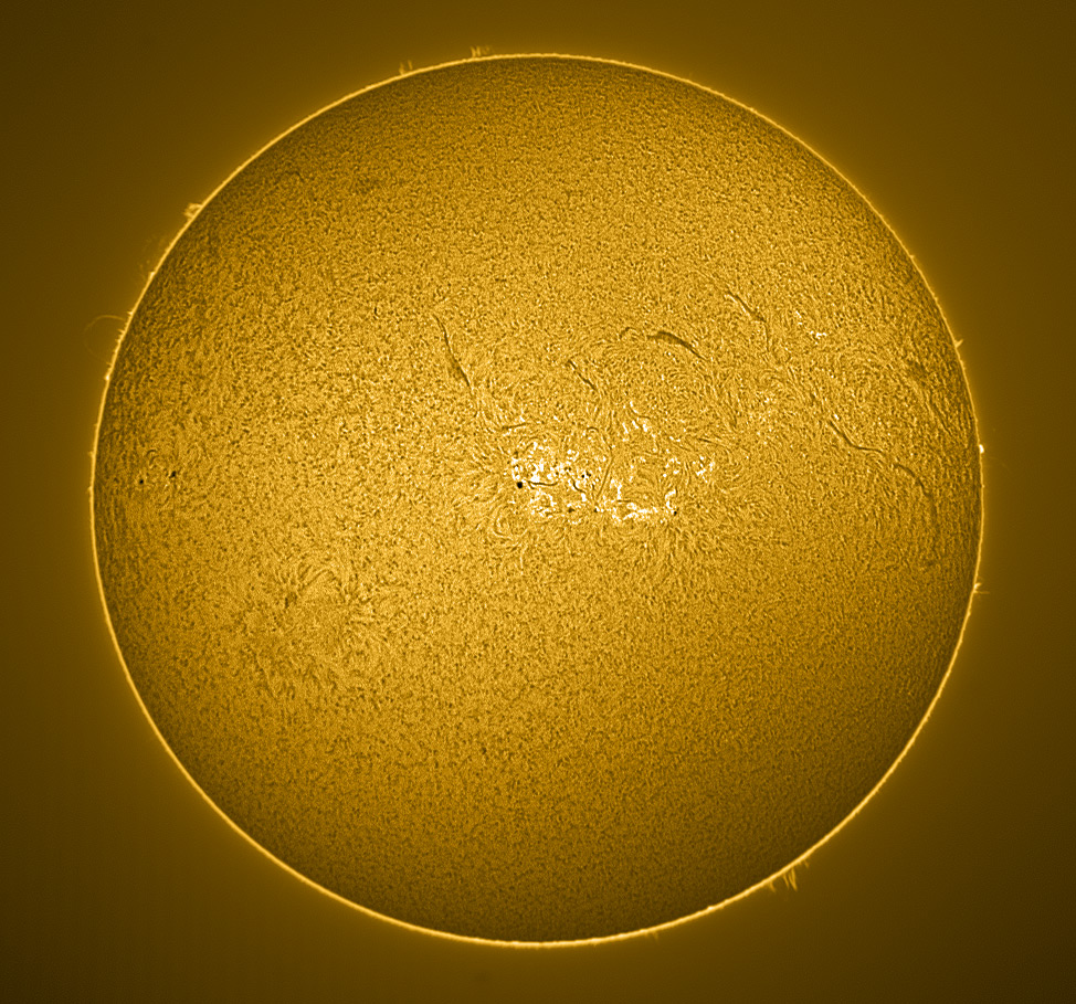

Voici ce qu'on voit en halpha, filaments, protubérances flares et supergranulation avec une lunette et un PST de 90mm (il est assez bien réglé le PST là ? :)):

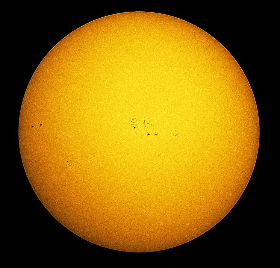

Et voici ce qu'on voit en lumière blanche avec un astrosolaar, taches, facules et granulation nettement visible et on peut distinguer chaque cellule de convection des autres avec une lunette de 130 (la tache de gauche est la grosse tache au centre de l'image halpha du dessus) :
Modifié par Colmic

Les 2 dernières ne sont pas de moi mais de Stef41 postées aujourd'hui (avec une Lunt 35 mais c'est identique au PST). Les autres ont été faites le 15 août 2013 (halpha et LB ).
Les facules oui (les facules c'est les zones blanches qu'on voit généralement proche du bord solaire), en revanche la granulation n'est pas résolue, même si on peut deviner que la surface n'est pas "lisse".
Merci pour les images... effectivement c'est bien la supergranulation que je vois. ;)
