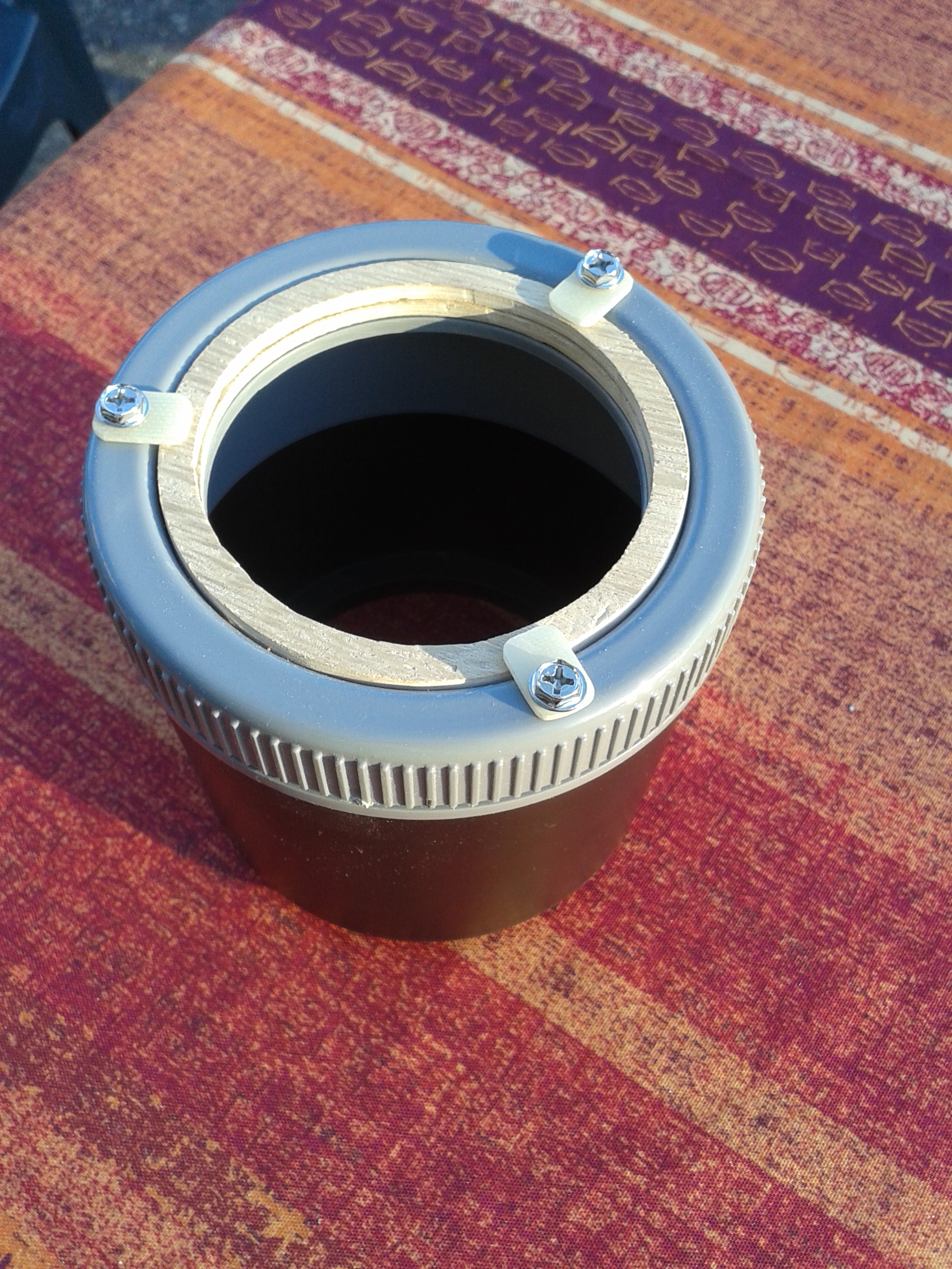

En me basant sur le montage de Manu41, je me suis également confectionné mon filtre pour ma petite ETX 70.
Un raccord PVC de 100 mm ramené à 96 mm au tour pour rentrer pile-poil dans le pare-buée de l'ETX.
Une découpe de 70 mm dans le bouchon et 2 rondelles en CTP de 4 mm qui vont emprisonner la feuille d'Astrosolaar avec un peu de colle
Le tout sera maintenu dans le renfoncement du bouchon par 3 vis + pattes en FdV 16/10.
Même si cela rentre en force dans le pare-buée, je vais sécuriser le tout soit par 3 vis, soit avec de la colle PVC.
Il me suffira de dévisser le bouchon pour une utilisation nocturne.
Je vais également confectionner une petite boite de rangement pour protéger le tout.

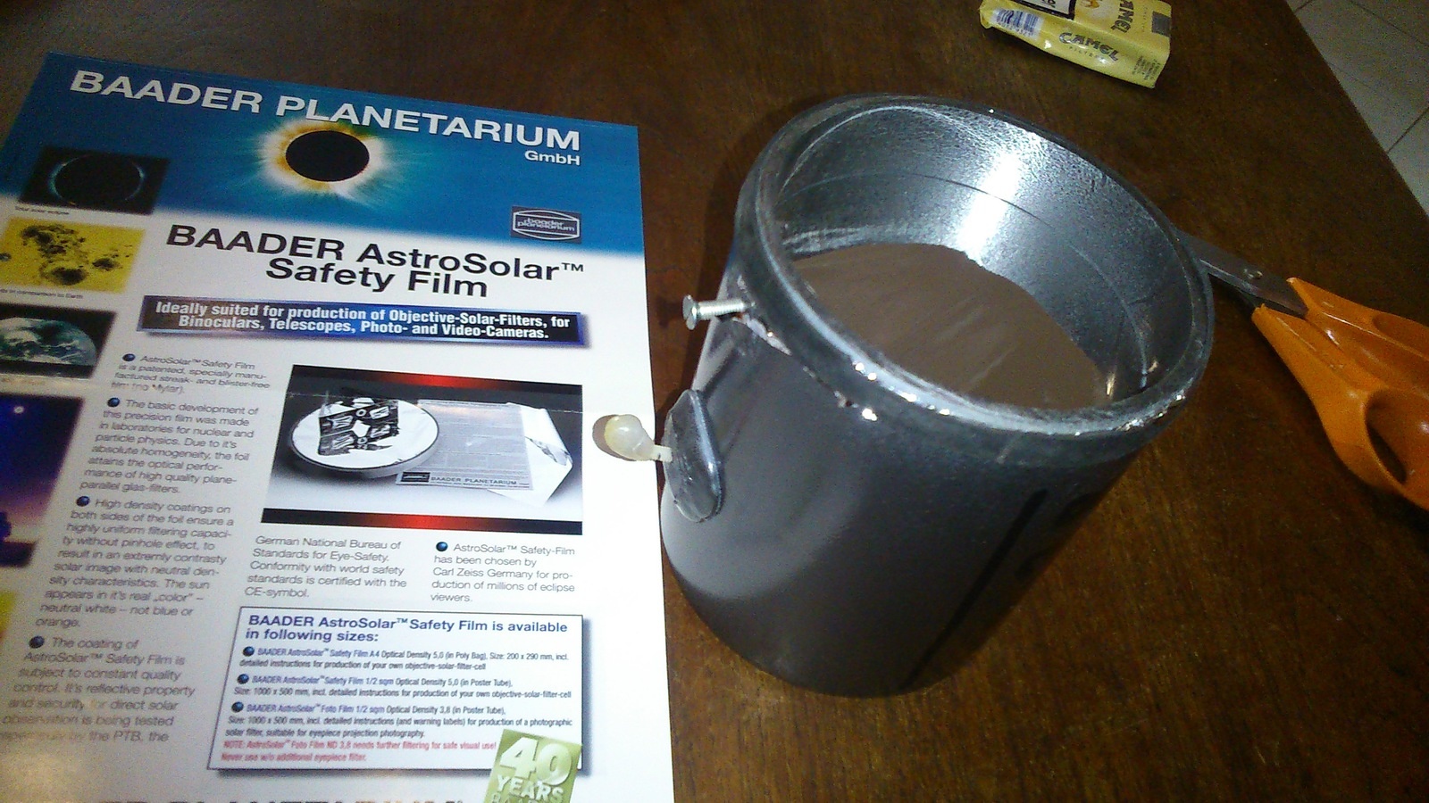

J'ai fini mon petit filtre solaire pour mon ETX70 avec de la feuille Astrosolaar.
Le PVC est enfoncé légèrement dur dans le pare-buée et solidement maintenu par 3 vis à 120°.
Et ben c'est plutôt sympa, on voit bien les taches solaires.
