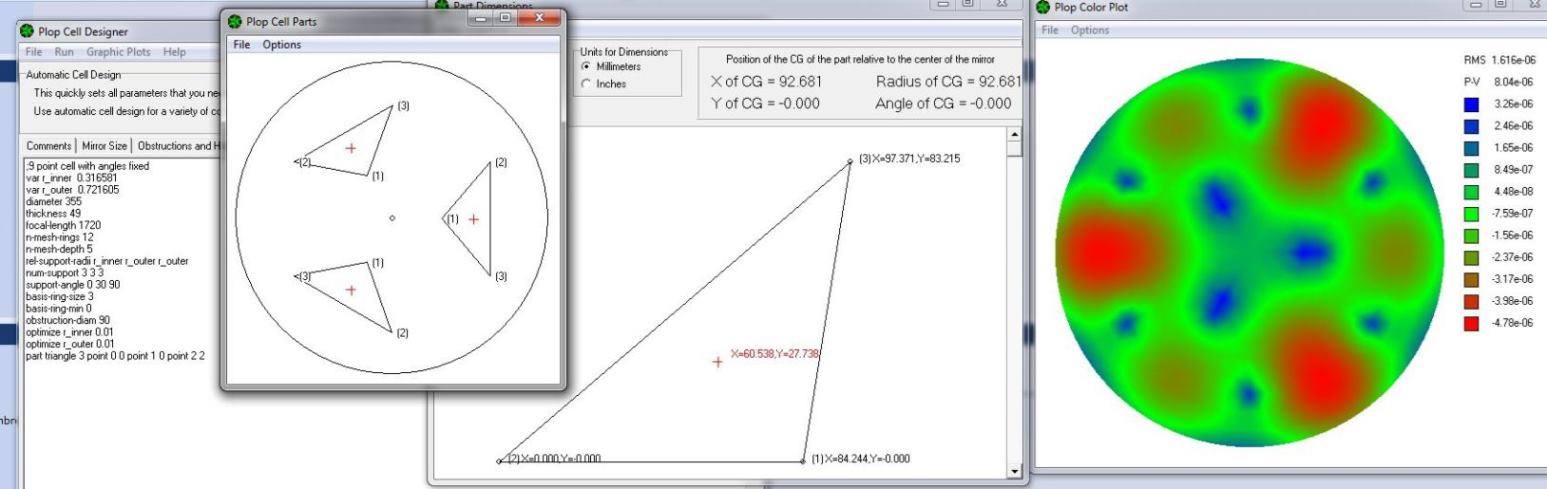

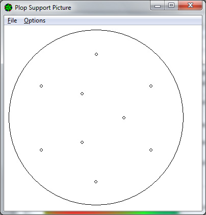

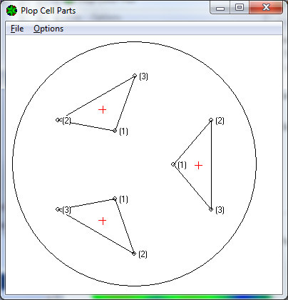

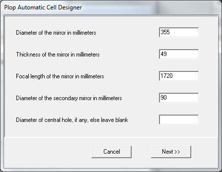

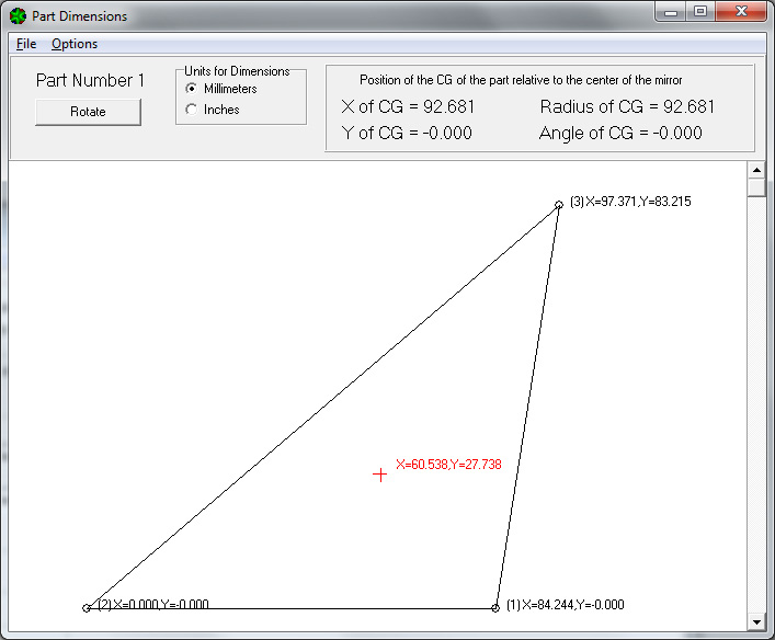

Hello
Moi aussi j'ai un 355 fd 4,96.
C'est un bon miroir, n'écoute pas ceux qui disent que c'est de la merde.
De mémoire, dans plop, il faut prendre l'épaisseur totale. Cf mon post.
De mémoire aussi, l'épaisseur fait 43mm.
Voilou. Pour ma part, j'ai fait un 18 points. Mais un 9 points suffit.
Bonnes cotisations
Jc
