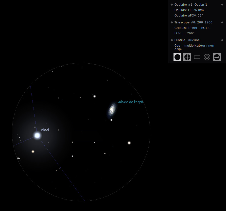

Dans Stellarium, tu paramètres ton matos
et tu affiches ce que tu verrais dedans
109stel.jpg?psid=1
ainsi tu verras que, avec ton oculaire de 26, la galaxie est à chercher dans un alignement de 3 étoiles
