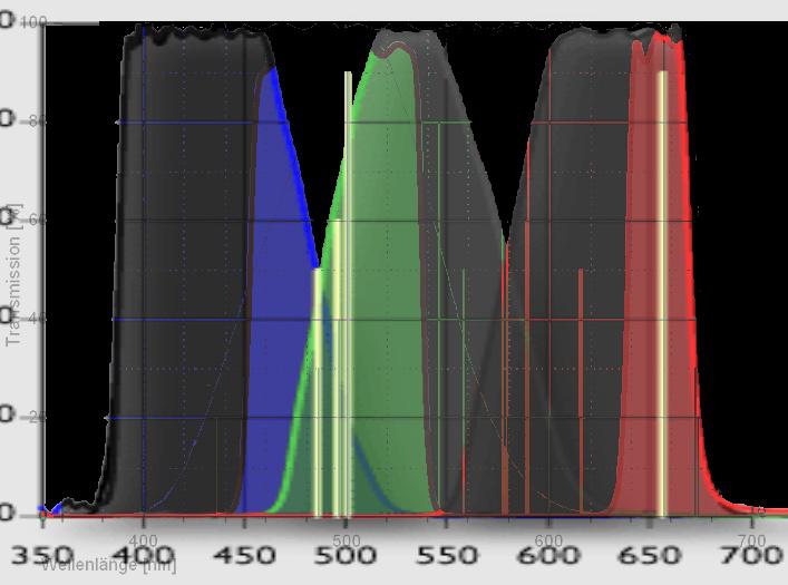

Ce soir je m'apprête à tester mon filtre cls ccd ainsi que mes Lrvb astronomik et il me vient une petite question.
Etant donné qu'il laisse passer une grande partie du spectre sauf celui de la "pollution lumineuse" serait il déraisonnable de penser qu'en le plaçant en amont de la roue à filtre, par exemple entre la RAF et la CCD (dans l'hypothèse où j'arrive à avoir la MAP) cela soit efficace, contre la PL, pour les couches RVB et en particulier dans le vert et le rouge???

En superposant la réponse des filtres RVB et du CLS on obtient :
J'ai laissé en gris léger la trace des filtres RVB originale.

Bon entre temps je me suis fait aussi un graph à la main pour voir mais pas aussi parlant que le tiens c'est évident ;)

Le CLS ne prendra pas l'UV, ni l'IR, il va "clarifier" le ciel en rejetant les zones de pollution lumineuse surtout entre le vert et le rouge. Le bleu/vert (OIII et Hb) et le rouge profond (Ha) seront alors préservés pour une image couleur.
En n/b, avec un filtre sélectif seul, on va pouvoir sélectionner une seule raie à la fois, par exemple la Ha et être très efficace contre la pollution lumineuse. Avec une forte sélectivité, et pour peu qu'on dispose d'assez d'ouverture, on va pouvoir faire ressortir individuellement chaque couleur de nos chers nébuleuses en obscurcissant tout le reste. Une part très faible de la lumière émise des étoiles sera préservée, 2 à 10% selon la sélectivité du filtre et le spectre de l'étoile.
En n/b, avec un filtre CLS seul on pourra obtenir la luminance (L) à appliquer aux autres couches R, V et B, ou faire aussi du n/b "artistique". La pollution récoltée par les filtres de couleurs ne sera pas conservée lors du traitement L+RVB.
A noter que le rouge profond du Ha à 656nm n'est pas censé être visible par l'oeil humain.
