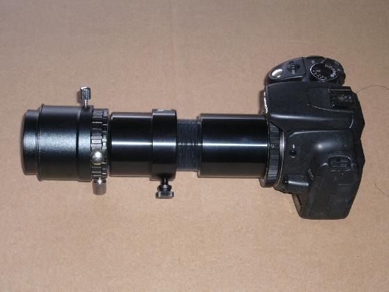

Hier, j'ai voulu tester l'adaptateur telévue acheté récemment chez unterlinden.
Le problème est que sur un 200/800 avec déjà une bague allonge + l'adaptateur + l'APN ça ne tient pas :cry: (longueur 20 cm).
Est-ce que quelqu'un à déjà résolu ce problème?:?:

Voilà, vous pouvez constater le porte à faux et la faible partie de la bague allonge qui entre dans le porte oculaire.
Je crains que tu n'aies monté trop de choses et que les pièces mécaniques ne te permettent pas de faire ce que tu veux.

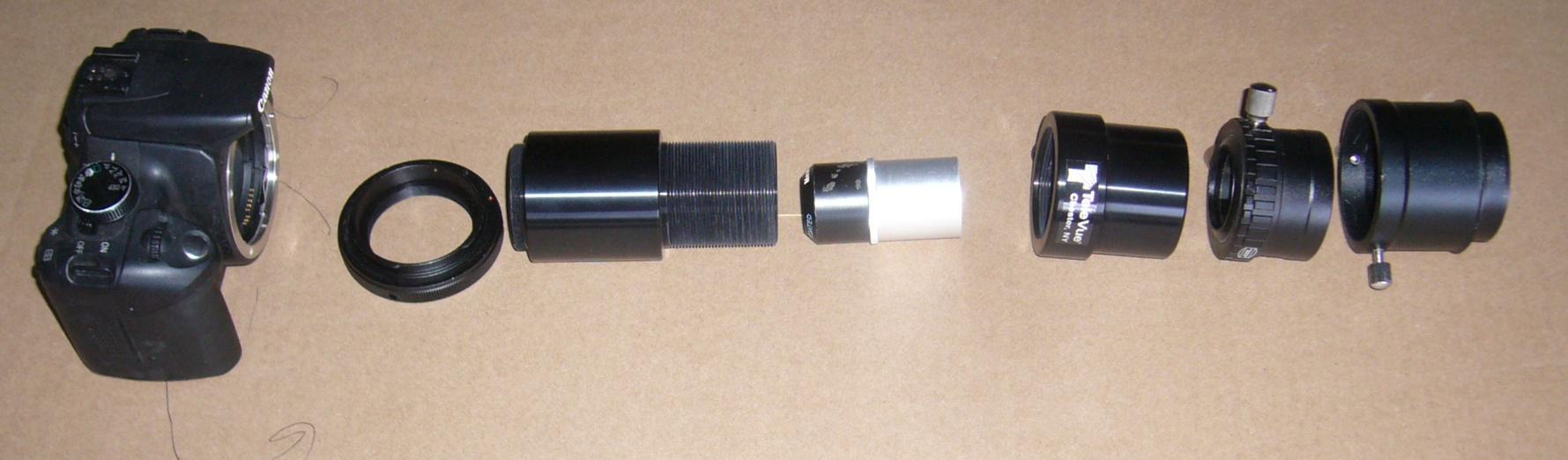

De gauche à droite:
0: Reflex+bague T
1: Tube allonge
2: Oculaire
3: adaptateur TV
4: adaptateur Baader
5: Truc 2 pouces
Je ne sais pas à quoi ressemble le 3: adaptateur TV
Est ce qu'à l'intérieur il y'a un filetage qui le traverse de part en part ?
Est ce que dans 2:Tube allonge il y'a un coulant 31,75 côté long filetage ?
Si c'est oui tu montes l'adaptateur TV dans le PO 2 pouces, dedans tu visses la bague allonge, tu mets l'oculaire et tu visses l'appareil dessus.
Bref, dégages l'adaptateur Baader et le truc 2 pouces.
S'il n'y a pas de coulant 31,75 dans le tube allonge mieux vaudrait alors téléphoner à OU en leur disant gentiment que tu t'es planté dans ta commande et que tu souhaiterais leur retourner le matériel contre remboursement.
Quand tu fais de la projection, plus tu éloignes l'appareil et plus ça grossit.
En supposant que ton montage ait marché tu aurais un grossissement si fort qu'il serait inexploitable.
Si tu optais pour le retour, prends plutôt un Baader OPFA-1: c'est un vrai couteau suisse et au moins là tu ne joueras pas à Joe le plombier.
En prime dessus tu as le simple adaptateur coulant 31,75 qui te permettrait avec le même achat de faire aussi de la photo au foyer ou derrière une barlow.

et merci de cette réponse très complète.
En fait c'est:
0: réflexe + Bague T
1: 1ere partie adaptateur projection et non bague allonge
2: Oculaire
3: 2eme partie adaptateur
4: adaptateur coulant 31,75
5: bague allonge 2 pouces
Le problème est qu'en visuel et donc pour l'utilisation d'oculaire j'ai besoin de la bague allonge pour la mise au point.
Après c'est juste l'adaptateur qui ne ferme pas complètement avec l'oculaire dedans.

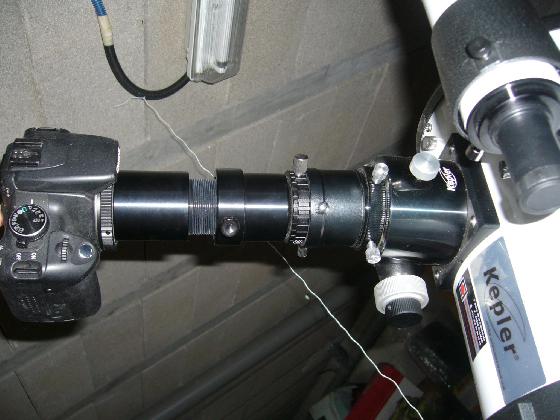

Résultat des courses: un Reflex au bvout d'un tuyau de 25cm qui tient par un coulant de même pas 1cm !
Ca te couterait combien si tu devais racheter un reflex ?
Si c'était le mien jamais je ne le laisserais au bout de cette branche !
De toute façon vu le tirage entre ton ortho et l'appareil tu dois avoir un grossissement de 2000x :p
Finalement tu fais quoi ?
Ca me surprendrais que tu puisses faire une photo avec ce tirage !!!
Soit tu fais de la projection oculaire et là, tu dois avoir un objectif sur ton apn.
Dans ce cas c'est l'apn+objectif qui photographie "l'image" en sortie d'oculaire et il te faut une seule bague entre l'oculaire et l'objectif.
Soit tu connectes directement ton apn "au foyer" simplement avec ta bague T2.
Je comprend pas trop ce que tu veux faire avec tout ça...
