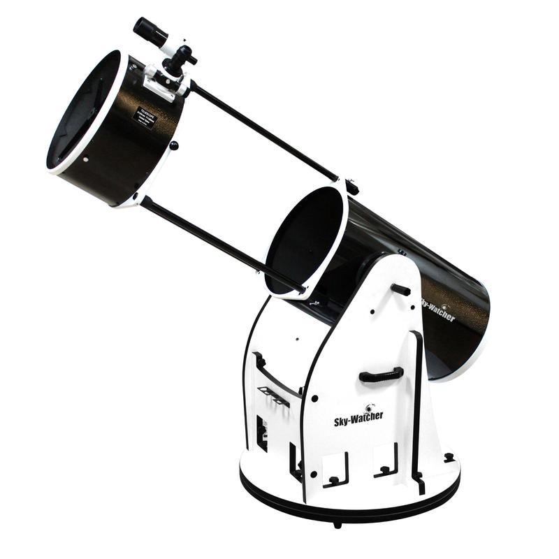

Ce serait probablement moins cher et certainement moins "bazardesque" (accès à l'oculaire !) d'utiliser plutôt une table équatoriale, non ?
À moins que tu veuilles faire de l'astrophoto longue pose ? Attention, n'oublie pas que pour profiter des 400 mm en longue pose, c'est extrêmement difficile (mais possible, c'est vrai). Par exemple un 400 mm doit donner théoriquement deux fois plus de résolution qu'un 200 mm, mais en astrophoto la résolution dépend en fait du suivi, donc il faut un suivi deux fois meilleur, ce qui n'est pas évident.

Si c'est pour un poste fixe pourquoi pas ? Mais comme le dit Bruno l'accès au porte oculaire parfois très haut n'est pas toujours évident (et je sais de quoi je parle... ;)). Un trépied ou une colonne très basse permettra de limiter la hauteur.
Il faudra prévoir une pièce d'adaptation tube/monture.
Et autre question le tube d'origine de ce type de dobson est-il assez rigide pour le montage sur l'EQ8 ?

Sans être expert de ces gros tuyaux, je rejoins l'avis d'Albéric : hors poste fixe et adapté ça me parait hasardeux ; que ce soit pour l'installation (bonjour le temps d'installation et l'équilibrage, même avec des repères) ou pour l'observation et a fortiori si tu veux faire de la photo, comme le dit 'Bruno, ce qui suppose une installation et une MES aux petits oignons (par contre le résultat doit quand même dépoter).
Sinon d'un strict point de vue mécanique, il faut quand même t'assurer que le tube est équilibrable une fois déplié (i.e. que tu peux positionner la queue d'aronde et les anneaux que tu vas devoir rajouter de façon à équilibrer l'ensemble).
Enfin attention à la charge! le tube du SW pèse à lui seul 38 kg (dixit TS) et la charge utile de l'EQ8 est de 50 kg ! avec toute la tripaille qe tu vas rajouter dessus la limite ne sera pas si loin, surtout là encore si tu veux faire de la photo !

Question poids pour un tube donné à 38kg, plus 2 ou 3 kg d'anneaux et queue d aronde en plus, sur une monture donnée à 50kg (charge maxi visuel ? Et combien en photo? Si imagerie envisagée ?), ça laisse de la marge ''large'' quand même (pour du visuel) je pense.
Après pour avoir eu un 254/1200 sur eq6 un ''petit'' trois marches n était pas de trop, loins de la, peut être ici un ''vrai'' escabeau sera à prévoir !

Ce serait pour un poste fixe sous abri toit roulant. le tube pese 38 KG. Uniquement en Planétaire. donc on aurait une PLA-MX, une roue a filtre moto, ume map moto et barlow
En gros tu as 10 kg de marge ! il y a de quoi faire
Pour le porte a faux : cela ne m'inquiete pas trop , il est toujours possible de glisser ou d'ajouter un petit contre poids coté miroir, meme si on prend de la masse
il suffit de regarder au se situe l' axe de rotation sur la monture actuelle.
Autre problème soulevé par Albéric la liaison tube / monture ( difficile de trouver des colliers sur le marché dans ce Diamètre en tous cas je n' en ai pas trouvé à un prix abordable inf 150 € le jeu)

Si c'est juste pour du planétaire en effet ça devrait passer sans trop de soucis, mais une alternative ne serait-elle pas de motoriser le dob (avec un Argo Navis, ou même le Goto SW) et de mettre le rocker sur un support roulant pour le sortir de l'abri?...
Un poste fixe pour le planétaire, ça me semble jouable. Attention au problème de la position du porte-oculaire. Je ne suis pas sûr que ça soit simple de tourner dans ses colliers un tube aussi gros, et si le porte-oculaire est tout en haut, ce n'est pas seulement une question de hauteur, mais vraiment d'accès (il faut se pencher sur le tube...) Mais bon, ce serait dommage de s'arrêter à cause d'une difficulté. D'ailleurs si tu fais de l'imagerie, on s'en moque un peu que le porte-oculaire soit inaccessible (sauf s'il faut centrer la planète à l'oculaire).

J' ai dans l'idée d'adapter un SKY-WATCHER Dobson 400/1800 rétractable sur une EQ8 . Qu'en pensez vous ? :?:

perso, j'en pense qu'un tube de 450 de diamétre et d'env 1.6 m de long ça doit passer, surtout avec une partie "non pleine". J'ai une Eq8 en poste fixe avec un tube de 203 mm de diamétre et 1.8 m de long + une lunette de 100 en //. Le tout fait dans les 30 Kg et la monture est a l'aise avec. Seul bémol : le vent, dés qu'il dépasse 30 km/h : on oublie.
Maintenant, concevoir un tube "light" spécialement pour une montu équat : oui cela me semble possible. Monter ce tube en l'état : moins ! (j'utilise des platine ADM de 20 mm d'épaisseur et de 500 mm de long pour fuir les flexions ! )
astro31, maintenant pour un tube aussi gros, pourquoi se casser la tête avec une équatoriale si tu peux trouver des tables pour le même prix (ou beaucoup moins cher). Tu aura l'avantage d'une structure moins haute mais qui nécessitera un rappel toutes les 1 ou 2 heures. C'est large à mon avis pour du planétaire à moins de vouloir faire des animations sur une nuit entière !
