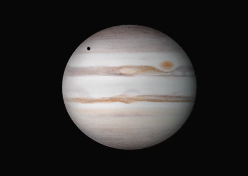

Voici un petit dessin avec ce satellite particulièrement sombre ; il ressemble à son ombre :D
L'instrument est un 300mm sur table équatoriale. Le grossissement : x330 en bino.
Le soir j'ai préparé un gabarit sur A4 "Canson", et repéré mes crayons de couleurs utiles avec une étiquette sur chacun. Une petite planche à dessin avec une liseuse.
Version "informatique"
Le dessin simplement scanné ici

bravo
les deux dessins sont complémentaires je trouve bein que le dessin informatique aurait mérité un petit agrandissement.
c'est le transit de Callisto que l'on voit sous la forme d'une ombre????
sinon, quels ont été tes traitements en informatique (peux tu détailler un peu??)
jc
Salut Vincent, hier soir je regardais la même chose que toi et ce que tu dis m'a intrigué
je crois, après vérif sur Coelix que tu as dessiné l'ombre de Callisto et non lui
à voir ton dessin, je dirai que tu l'as fait vers 21h
à cette heure là, il se trouvait à 13h par rapport au centre de la GTR
l'ombre était incroyablement "piquante" comme ton dessin le montre
l'ovale est bien rendu et, comme tu dis, il concurrence la GTR
il est possible que je me goure car Coelix est parfois imprécis sur les satellites de Jupiter

bravo
jc
Oui oui il s'agit bien du satellite lui-même. Je l'ai vu sortir du limbe ; c'est assez surprenant de voir cette "ombre" devenir lumière :be:
Pour les traitements informatiques, il s'agit essentiellement d'une réduction (qui gomme le crayonnage) et du rendu "éclairage" sous Photoshop qui donne cet effet boule et permet aussi de faire la phase.
Un peu de cosmétique, réglage des niveaux...etc
Amicalement

Ah ben alors, voilà ce que c'est que de regarder les bolides dans le ciel ; on pense plus aux planètes :p
Moi aussi je préfère mon dessin papier, cela dit y a des choses que je ne fais pas sur le papier. Pas grand choses mais des finesses ; par exemple la Zone Equatoriale je lui mets un coup de fumée plus facilement avec Photoshop qu'avec le crayon à papier estompé (en général je salis tout plus qu'autre chose).
Puis la phase, c'est super simple en informatique, alors qu'il faut une sacré technique de dessinateur sur Canson... Bon en fait c'est surtout que ça m'amuse, pour être honnête :be:

Mince alors ! J'observais un peu plus tôt vers 19:30/20:00, j'ai cru que c'était une ombre ! J'aurais jamais cru que Callisto pouvait être si sombre ! :o
J'ai vu aussi l'ovale orange dans la SEB, j'ai cru un instant que c'était la GTR tellement elle était grosse.
Bravo pour le dessin Vincent c'est très fidèle à ce que l'on voit au 300 :)

Eh oui, Callisto peut être confondu avec une ombre, tout comme Ganymède d'ailleurs.
Y'en a qui n'ont pas encore lu le chapitre "Jupiter" du livre ! ;) où il y a tout un paragraphe sur les transits des galiléens.
Les albédos de Callisto et Ganymède sont bien plus faibles que ceux de Io et Europe.
Comme le dit Vincent, c'est étonnant de voir ces billes sombres devenir en quelques minutes des billes brillantes une fois qu'elles ont terminé leur transit. Tout n'est qu'effets de contrastes.
Fred.

Merci à tous pour vos commentaires !
Finalement la version "brut de scan" plait mieux...
Fredéric, c'est vrai que ma NEB est un peu fine, en fait ma SEB aussi.
J'ai fait des acquisitions hier soir également, on voit clairement que les deux bandes sont plus larges.
Quand je compare ce que la caméra a vu et pas mon œil, c'est à pleurer...

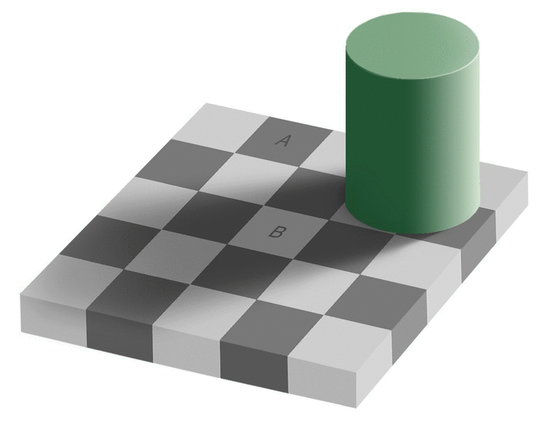

Patrick, impressionnant cette illusion d'optique, je ne connaissais pas la version clignotante.

Sur la retranscription de l'albédo de ces satellites,
et comme le montre l'illusion d'optique, fô faire gaffe. A mon sens, c'est bien trop sombre, même si la perception l'était, c'est le pièèèèèège. Une chose est sûre, elle ne l'était pas comme ça.
Pour s'en convaincre, fô attendre le transit vers la zone du limbe. arrive un moment ou le satelllite va disparaitre.
Moralité, le gris à utilisé est EXACTEMENT celui retranscrit sur le limbe, ni plus, ni moins.
Donc ya 2 solutions :
- soit le limbre mérite d'être renforcé, ce qu'on n'ose pas trop faire
- soit fô éclaircir le satellite
en tout cas, ya une certitude, ce gris est BIEN PLUS CLAIR que le fond de ciel.

superbe !
et j'préférions la version crayon.
Mais c'est vachte chouette !
Oui sur la théorie ; la réalité c'est que ce satellite n'est pas aussi noir que le ciel.
Mais visuellement notre œil, en situation de contre-jour, le voit en ombre chinoise. On peut le dessiner comme il devrait être, pas loin du niveau de luminosité du limbe ou un peu plus sombre même, mais il ne sera jamais vu comme ça (devant le globe).
Notre œil règle son "exposition" sur la planète, le satellite est vu totalement noir et ce malgré l'énorme dynamique de la rétine.
La solution peut-être serait de grossir à fond, pour donner au disque de Callisto une taille suffisante afin que l'exposition de l'oeil puisse "l'accrocher".
Faut du diamètre dans tous les cas et utiliser des oculaires avec très peu de champ apparent (30° ça existe je crois), histoire d'avoir le moins de Jupiter éblouissante possible...
Je ne sais pas si je suis très clair dans mes explications...
Amicalement,
Vincent
Modifié par Daube-sonne
