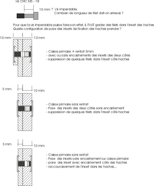

j'aimerai bien poser les inserts sur mes haches et la valise de transport..
Or je me pose la question pour la suite avec la caisse primaire...
et plutôt que rentrer dans des grandes explications... un chtit dessin...
je renforce la caisse primaire? ou pas?
j'encastre, j'encastre pas, je raccourci la longueur des inserts???
Merci d'éclairer ma lanterne sur vos retours d'expériences :god:
je n'ai trouvé que cette discussion sur la question :
http://www.webastro.net/forum/showthread.php?t=48724&page=2
avec la réponse d'un spécialiste en la matière. Pierre Strock bien sûr ^^.
mais j'ai encore des doutes sur la marche à suivre au final.
Pour la vis des haches:
L'insert fileté dans les haches ne sert que pour que la vis ne tombe pas dans la pelouse.
Un seul filet est donc suffisant.
On peut réduire la hauteur fileté de l'insert des haches.
Du coup les deux inserts ne se touchent plus une fois monté.
Ensuite il faut virer des filets sous la tête de la vis.
De manière que monté, il y ait des filets uniquement dans le filetage de la caisse primaire.
Faut qu'en dévissant, les filets de la vis reculent et ne rentre dans ceux de la hache que très tardivement (car ça peut pas rentrer vu que c'est pas en face...)
Pour ça, tu montes la vis sur perceuse colonne et avec un lime calée sous la tête, Zim...
Modifié par FR3D
J'ai pas fait de vis imperdables, j'ai mis deux vis d'avance dans la sacoche de rangement des accessoires et... elles y sont encore.
J'ai pas renforcé la caisse du primaire et elle ne bouge pas: les haches sont bien plaquées dessus et les flancs de la caisse ne travaillent (presque) qu'en cisaillement, repris par les inserts.
Mes bêtes trous (sans inserts) dans les haches ne bougent pas mais c'est vrai que je me suis fait des vis maison, épaulées par une belle rondelle qui marque les haches quand on serre de sorte que le centrage ne bouge plus ensuite (c'est l'empreinte de la rondelle dans le bois qui positionne la vis donc même si le trou s'ovalisait... un jour...).
Je vais encore me faire engueuler :?::) mais... plus simple = plus mieux?
Attends quand même l'avis des moustachus, c'et plus sur!

Du coup, j'ai pris l'option, j'encastre mais pas totalement.. dans le genre 0.5 mm pour un insert de 1mm d'épaisseur.. ( me suis trompé dans mes réglages.. mais une fois le premier insert posé.. ben j'ai continué ^^ )
Je vais quand même tenter les vis imperdables !
petit aperçu sur leur réalisation :
petit montage sur perceuse et suppression des filets à la Dremel
Puis je fini sur l'étau pour aller bien contre le bord de la vis
Je verrais plus tard pour noyer la tête de vis dans un bouchon pour avoir une bonne prise...

- les inserts : le top est de faire un petit lamage pour encastrer et faire affleurer l'épaulement dudit insert. C'est bon d"'affuter" les pointes, pour que ça rentre sans éclats. C'est bon aussi de coller l'insert à l'araldite pour éviter tout déglingage ultérieur. Ensuite, tu arrases et limes tout ce qui dépasse de l'autre coté !!! (et pas comme tu le montres sur tes croquis !!!! Pas de soucis même avec le CTP de 5, roule ma poule, et sans renforts siouplait !
- les vis imperdables : ben tu fait sauter quelques mm de filet sous la tête de vis, et par perçage dans l'insert, tu ne laisses qu'un peu moins de filetage de ce que tu as fait sauter sur la vis. Ainsi, ça marche, en on vérifie à l'usage que le perçage est suffisamment profond. La aussi, l'insert est arrasé au nu des planches (ou pas si la planche est plus épaisse que l'insert.

beaucoup de questions existentielles. Mais ya des réponses :
- les clous, le marteau : pour faire un bon clouage, y fô que la zone de frappe du marteau soit PROPRE !!!! (sinon ça glise et ça foire). C'est pourquoi les anciens, y frottaient de temps à autre le marteau sur un papier de verre.
Des clous!!! :b: Antédiluviens! Antique! En voie de fossilisation agravée :be::be: Certes c'est tout un art de charpentier mais pour un télescope, des clous, les bras m'en tombent... Le marteau oui mais que pour les écrous à frapper... Quant au clous, uniquement des clous ultra fins sans têtes pour caler avec précision une bande de roulement de tourillon par exemple...
Les clous et autres rivets (bon pour ce dernier j’exagère un peu ;)) allez hop au musée!!
Tout à fait, mais le top du top c'est de pratiquer une encoche dans le sens inverse du filetage ( ou 3 à 120 ° avec par exemple une disqueuse dremel) de manière à ce que la résine epoxy (ex araldite) vienne se loger là-dedans et là, l'insert une fois vissé, il ne sort plus, sauf à arracher du bois!
Les vis imperdables c'est très bien , même si personnelement je n'aime pas trop les vis qui branlent.
