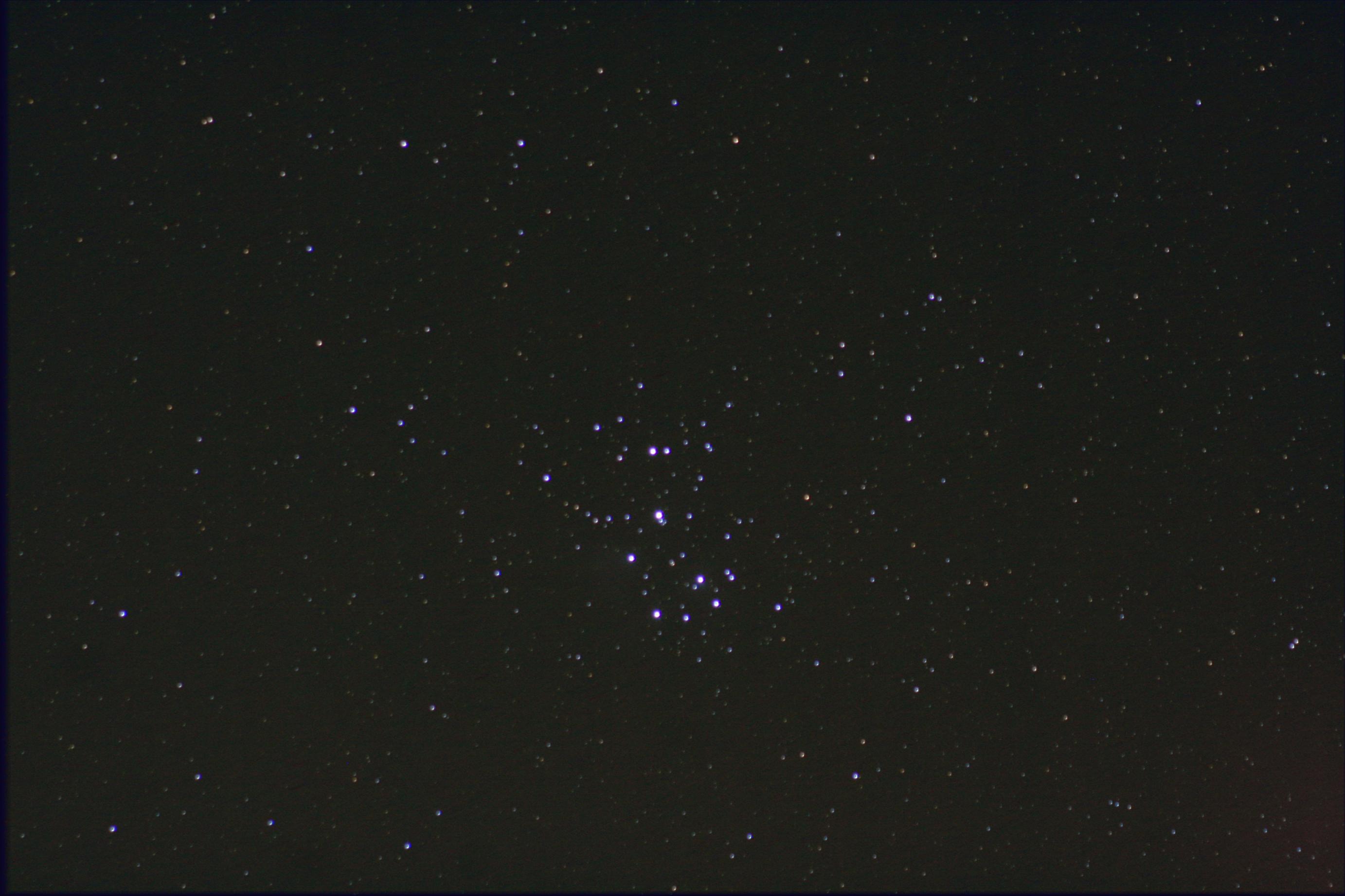

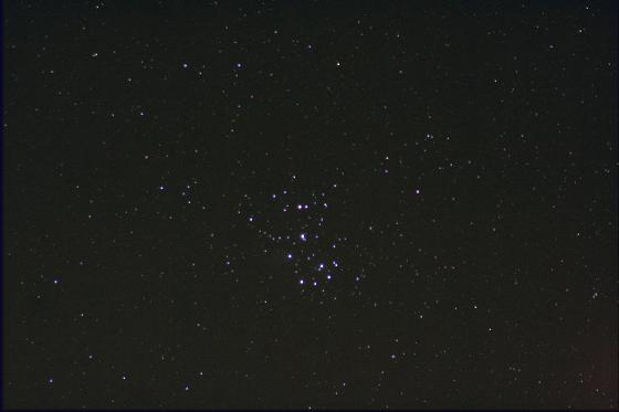

Salut a tous,
Je poste les petites sœurs de la famille M45
C'est pas génial je sais, mais je suis en apprentissage permanent:be:
Images prises a La Sauve dans le 33 le 16/02/14 a 21h00
Canon 350D obj.Tamron 100-300 réglé sur 100mm
En parallèle sur une EQ2:be:
20 pauses de 20 secondes a 800 Iso
20 dark et 5 Offset
Et le tout avec une grosse erreur de débutant que je suis, en oubliant de mettre le 350 en raw!!
Donc traitement DSS et Photoshop CS2 en Jpeg.
Et sa donne ça:
Mais on la reconnait quand même!!!
Conseils et encouragement bienvenues!

MISE AU POINT!!!!!!!!!!!!! C est super important
Ensuite, tu ouvres a f combien?
J ai moi meme un tamron 100-300 et tu sera tres vite limite avec ce matos tres peu lumineux
Ce que je peut te dire c est qu il te faut un equipement plus pousse pour de bon resultat, un 150/750 sur eq3 te donnerai des rendus magnifiques pour debuter!
Avec le 300mm tu peut deja tenter m42 meme si c est tres leger comme resultat, cela te donnera une idee de ce que tu pourrais faire avec un tube
Je n'osai pas pour le moment le mettre sur mon tube...
j'ai un 200/1000 avec une eq5,
Par contre je peux aller a combien de temps maxi sur l'eq5 sans guidage?
moi aussi j'ai une EQ5 mais j'ai jamais pu faire des poses de 2 minutes. Le suivi est à la ramasse très rapidement. En même temps, c'est vrai qu'en terme de charge, je suis très limite puisque j'ai aussi un 200/1000 dessus.
Par contre, j'ai ajouté le port ST4 sur la raquette pour autoguider. C'est vraiment pas très compliqué, et il y a foule de tutoriaux sur le net à ce sujet.
Depuis j'autoguide au chercheur avec une caméra ASI120MC et il m'est arrivé de monter à 5 minutes de pose, quand il y n'y a pas de vent et que l'equilibrage et la MES sont aux petits oignons...
Finalement, je l'aime bien cette monture. Elle est facilement transportable et ça permet de bien se faire la main. Désormais, je m'amuse avec une EQ6 et je suis content d'être passé par l'étape EQ5, bricolage, etc... Ca permet de bien comprendre comment toute la chaîne s'articule.
Bonne continuation et reste motivé. C'est le plus compliqué je trouve, quand on doit gérer les problèmes techniques, la météo et toutes les sources d'ennuis qui ne manquent pas dés qu'on fait de la photo. Mais quel bonheur de traiter une bonne série de brutes durement confectionnées :)

Merci pour tes encouragements, et motivé je le suis;);)
Mais c'est vrai que quand tu t'es fait une session sur une partie de la nuit ,tu espère sortir quelques choses!!
Mais ce sont les débuts,je lâche pas!:cry:
Mais je l'aime bien ma tite M45:wub:
