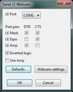

J'ai refais la gestion de la pose longue par port série pour les webcams. J'ai besoin de testeurs. Je me suis basé sur le fonctionnement de wxAstroCapture en regardant les signaux RTS et DTR à l'oscilloscope.
L'executable est là : www.zesly.net/tmp/phd2_Test_LESerialWebcam.zip (Chrome me met encore un avertissement de sécurité, ne fait pas attention)
J'ai ajouté une fenêtre de config, accessible par le bouton "Cam Dialog" a droite du bouton par faire un Dark ou par le petit bouton a gauche du bouton Connecter dans le fenètre de connexion au matos :
Le délai de lecture et toujours configurable mais il ne sert peut-être plus à grand choses. Commencez vos test avec un délai de lecture à 0 puis 5, 10 et continuer d'augmenté si ça ne marche toujours pas. Commencez aussi sans les mode compatibilité du genre si vous êtes sous Win7, ne pas activé le mode compatible WinXP. Vous l'activerez si vraiment ça marche pas.
