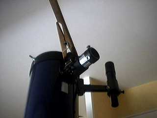

Bonjour, pour commencer, il y a la bonne vieille technique de la pince à linge pour plus de précision:
http://www.astrosurf.com/djibb/new/brico.htm
Si ton PO est à crémaillère, voici un bricolage astucieux:
http://91.121.211.202/~webastro/forum/showthread.php?t=24873
Si tu as un crayford, il y a ceci:
http://www.teleskop-express.de/shop/product_info.php/info/p2625_Lacerta-Mikrountersetzung-z-B--fuer-Skywatcher-Crayford-Auszuege.html

Popov, tu as probablement raison: mauvaise idée le crayford. D'ailleurs avec la pince à linge il n'y a même plus besoin ^^
Je ne connais pas du tout ce genre de télescope, D'ailleurs je ne connais que les lunettes (et encore une 80ED) et les SC :p
Vous pensez qu'il va tout lire quand il va revenir?
Merci a tous pour vos informations.
Je pense bien que la difficulté de MAP est surtout due au grossissement et au diametre des roue du PO.
Le modele que j'ai sur le Sky est le suivant :
http://www.astroshop.de/fr/porte-oculaire/skywatcher-porte-oculaire-crayford-pour-telescope-n200-et-n250/p,16117#tab_bar_1_select
Je vais dans un premier temps essayer d'adapter cette molette avec le principe de la pince, peut être en réalisant un bras avec 5 excroissances qui rentreraient dans la molette.
Par la suite j'envisagerai probablement la mise en place d'un focuseur a deux vitesse si le tube me le permet.
