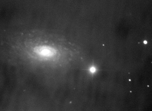

Bonjour à tous hier j'ai fait M63,
Je regarde la Brute après empilement, et je remarque comme des traits diffus qui remplissent on fond de ciel... Pouvez vous me dire comment les enlever? Et d'où cela peut venir?
Sur les images de prises de vues, les tachouilles sont aussi présentes mais un peu moins visibles même en poussant sur les curseurs donc pas très gênant... Ce qui m'étonne c'est que grâce à une bombe à dépoussiérée (l’équivalent d'une poire), j'ai enlevé toutes les poussières présentes... Donc cela ne peut venir des poussières...
Pouvez vous m'aider?
Sur mon ancien post rubrique support débutant, on m'a dit que cela pouvait venir de la condensation et je ne pense pas que celui puisse être impossible.
Comment enlever ces taches sans perdre en détails.
PS: L'image a été poussé au max pour pouvoir les taches et transformé en jpeg. Aucun traitement n'a été effectué pour le moment...:D
Merci d'avance
Julien

Ces défauts font penser à de la condensation. Pourtant ta CCD n'est pas refroidie (?) Tu dois pouvoir le vérifier de visu en regardant l'aspect du hublot de ta CCD après quelques minutes d'utilisation.
Dans ces conditions l'image me semble irrécupérable.

Salut
si tu tiens mal la bombe, le remède peut être pire que le mal, le gaz sortant sous forme liquide
c'est juste une piste :)
Salut
Même si le gaz était passé sous forme liquide, je l'ai fait il était 15h, j'ai fait les prises à 20h 30... Il aurait eu le temps de sécher non?
