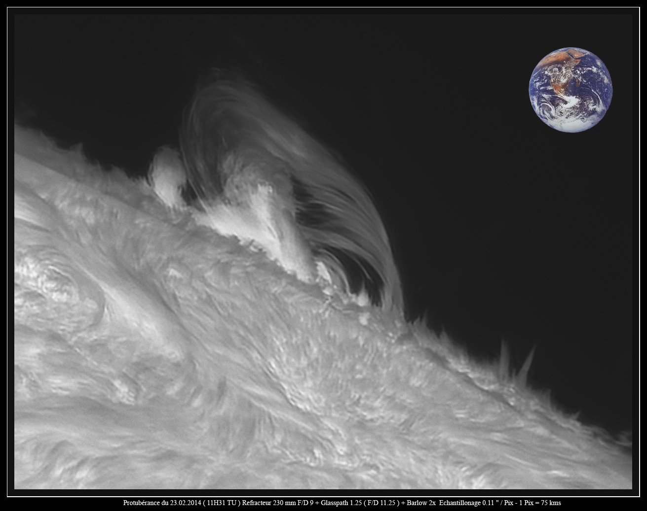

j'ai profitée de la saison hivernale pour collimater le mieux possible la lulu de 230mm , j'ai utilisé la technique de l'étoile artificielle et du lucking Imaging avec la bassler avec interprétation sur le premier anneau de la tache d'airy et c'est là que je me suis aperçu que je n'étais absolument pas collimaté!!!
il m'a fallu attendre prêt de 3 mois pour confirmer ou infirmer les bienfait de cette collimation sur le soleil c'est chose faite depuis Dimanche wink.gif
même si le soleil est encore bas et que la turbu était moyenne, je me suis vite aperçu en voyant les images à l'écran que la collimation avait été bénéfique
notamment sur cette image d'une petite protubérance sur le limbe ou j'ai pu échantillonner à 0.11"/pix!!! soit 1 pixel représente 75 kms sur le Soleil!!!
c'est ce type d'image que j'espère obtenir plus souvent avec la 230 , c'est plus représentatif des possibilités d'un réfracteur de ce diamètre, je penses que lorsque le seeing sera bon , je pourrai pousser un peu plus encore
ce que j'aime sur cette image se sont les différents plans que l'on aperçoit sur le limbe même smile.gif je rappelle que la bande passante du PST est de 1A° , ce qui est très bien pour ce genre d'image proche du limbe

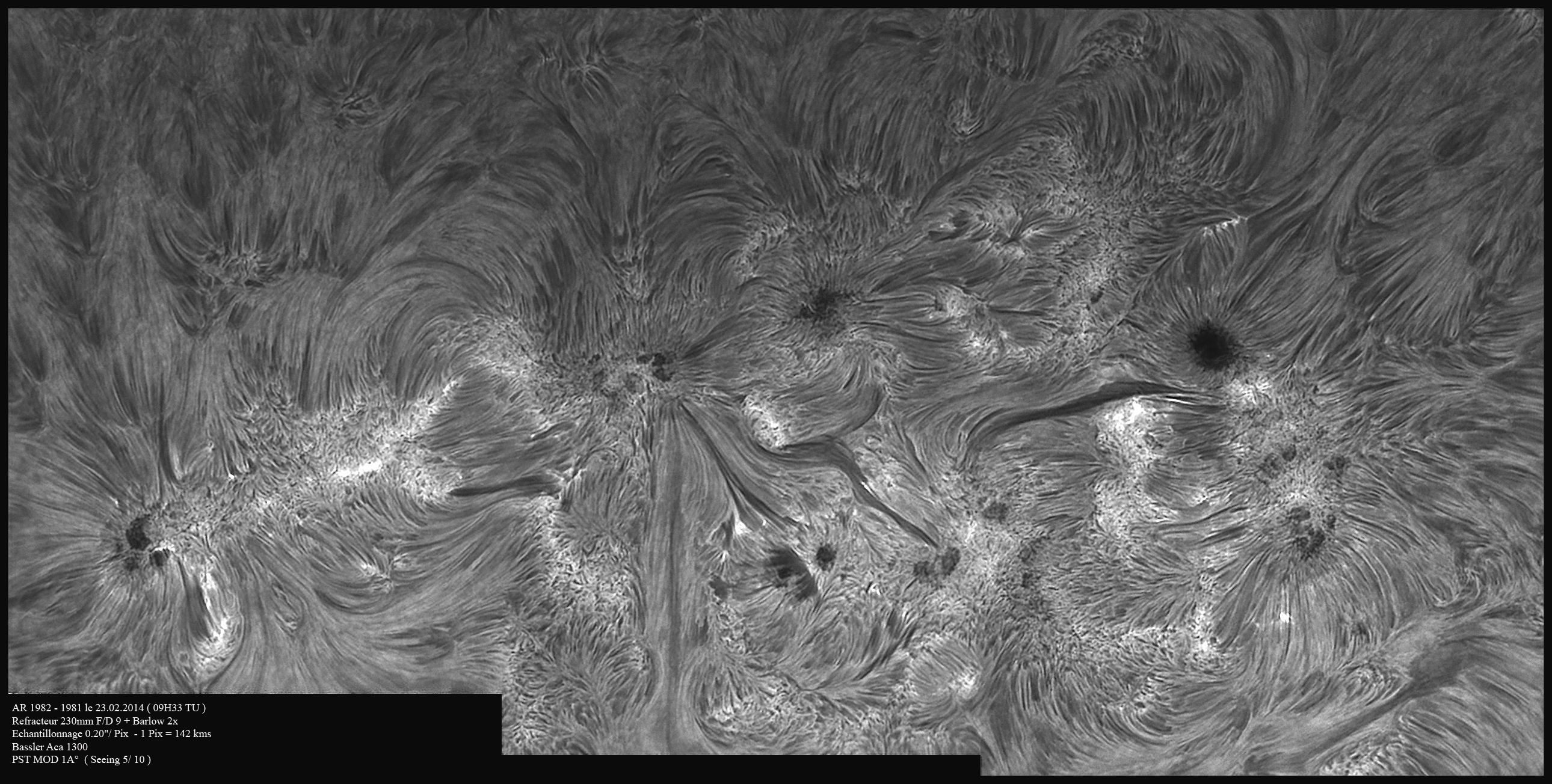

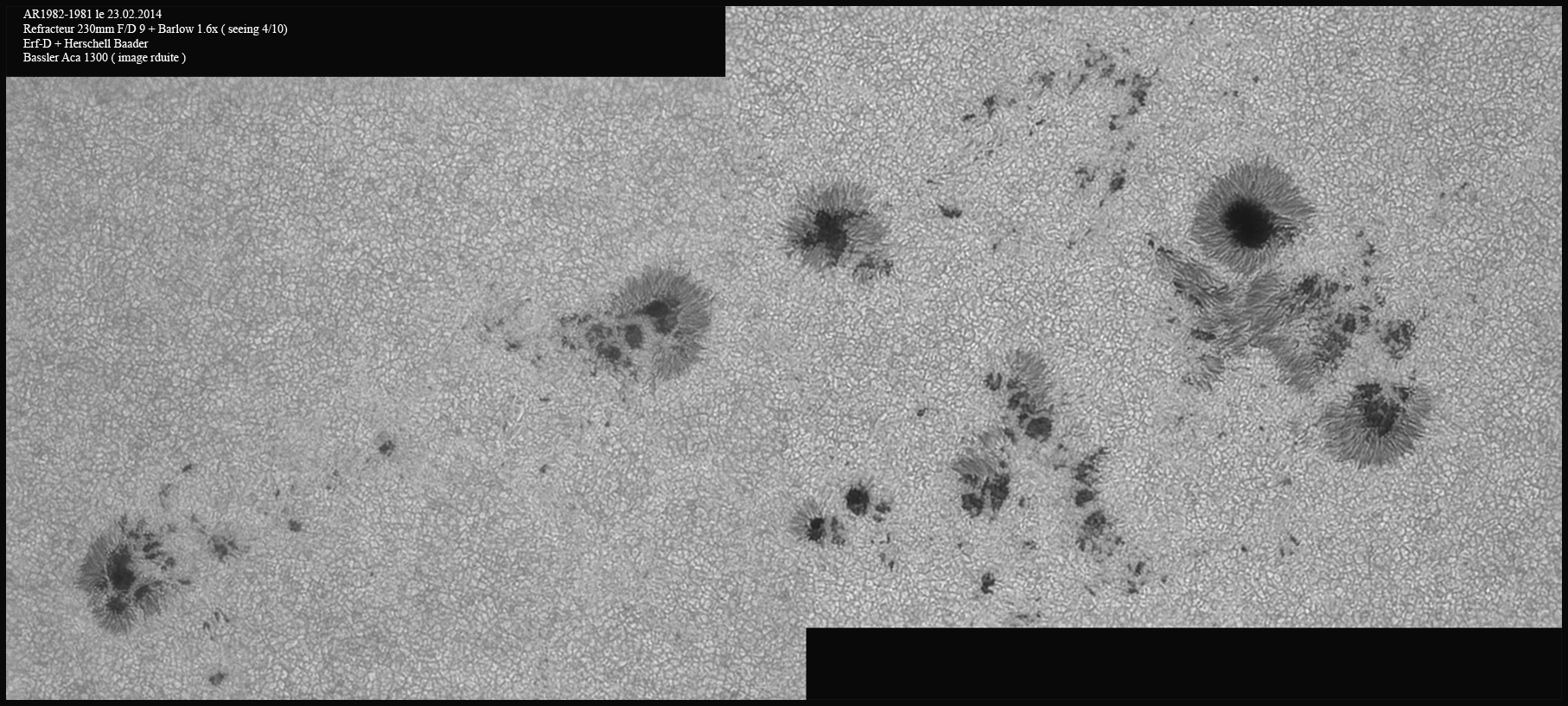

le matin un peu plus tôt j'avais imagé le groupe d'AR1982 - 1981 , mais avec une turbulence plus présente, mais ç'est là ou je vois que la collimation a porté ses fruits car l'année dernière par cette turbulence je n'aurais pas été capable de sortir çà!!!!
la même région en LB mais avec un échantillonnage plus petit à cause de la turbulence , en LB je suis limité en résolution à cause du sphérochromatisme calè sur le H-Alpha, image réalisé avec l'ERF interne le Herchell ceramic Baader ( image réduite )

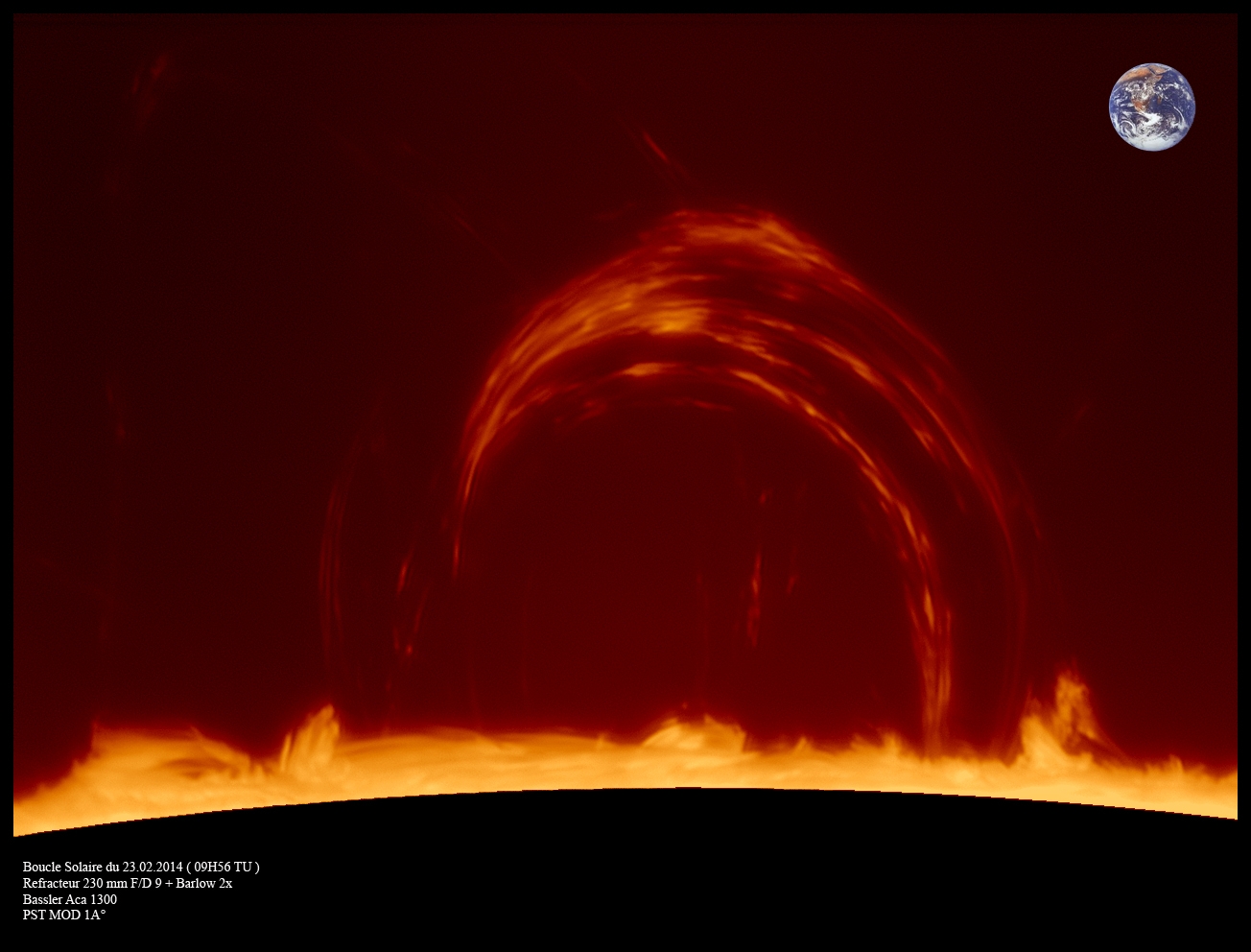

version couleur " coro"

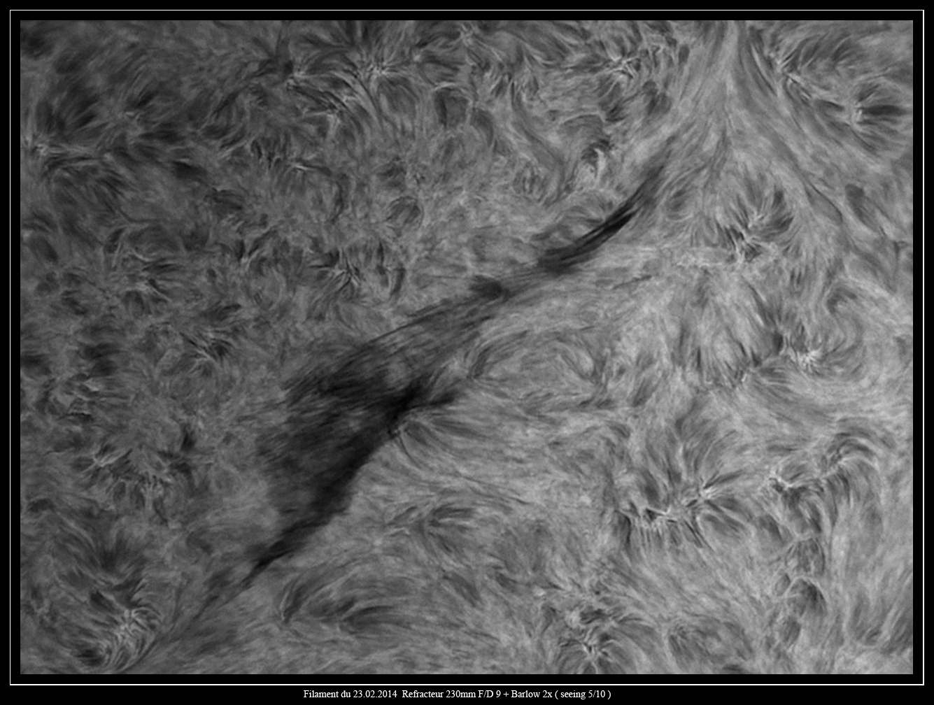

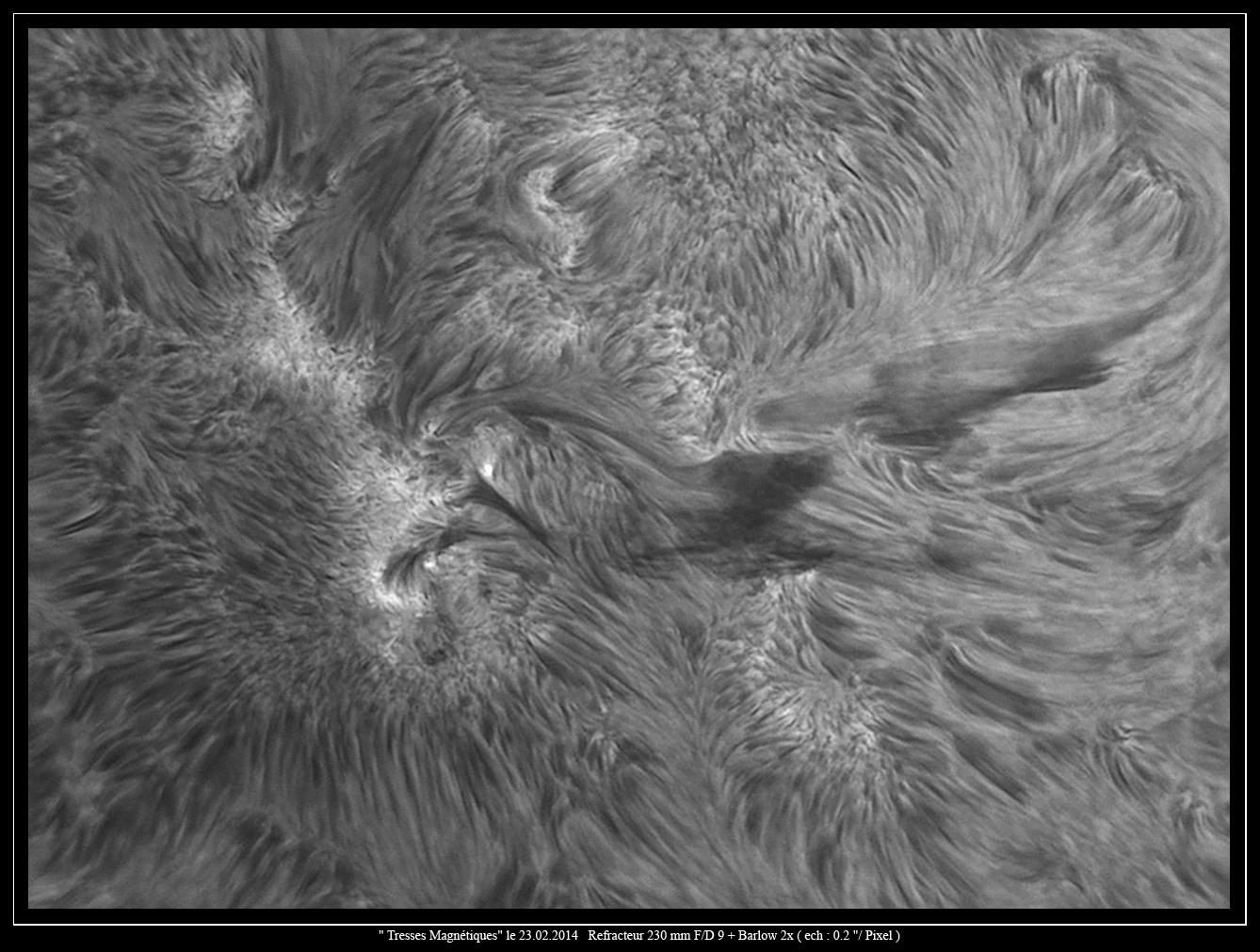

des " tresses magnétiques"

C'est excellent, comme à ton habitude ! Et puis avec ta nouvelle collim, c'est un peu comme si tu avais un nouveau jouet :p
Cependant, j'aurais une question concernant la photo prise avec l'helioscope. Tu laisses ton ERF monté à l'avant de la lunette ?
Allez, continue !! Moi je vais sortir la 150 modifiée dans quelques minutes ;)

Les photos prises avec les filtres bande-étroite sont magnifiques car elles donnent une impression d'immersion et de relief fantastique, mais comme spica j'ai une préférence moi aussi pour l'image de la granulation et des tâches en lumière blanche qui est d'une finesse que je n'avais jamais vu je pense :wub:

Il te reste plus qu'à dégoter une caméra avec un champ plus grand maintenant parce qu'à 0.10" d'échantillonnage c'est tout rikiki lol !!

Oui je laisse l'ERF à l'intérieur, je pourrais l'ôter bien sur , mais çà ne sert à rien dans mon cas, car la lunette a un sphérocromatisme calé sur le rouge et même plus précisément sur le H-alpha ( c'est la couche ou la lunette donne sa meilleure résolution), donc du coup je perd complétement la résolution de la couche verte qui est meilleure en LB , par contre je gagne un peu sur la turbu , sur une lunette classique qui a un sphérochromatisme plutôt calé sur le vert on aura intérêt en effet d'enlever l'erf pour gagner en résolution et d'utiliser un Astrosolar ou un Hershell
Merci Michel :) mais je vais rester à cette dimension de capteur , mais avec un débit plus rapide :) normalement courant Mars avec la Bassler 60 GM, çà me permettra de gagner en rapidité d'acquisition surtout qu'avec un échantillonnage de 0.2"/ Pix et le BF 15 coronado , je tape en dessous de la Milliseconde!!!!
