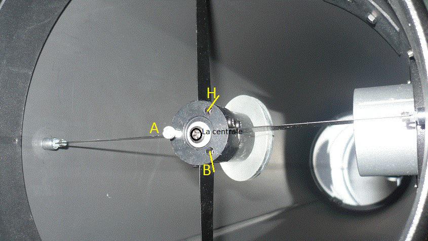

Et ceci je ne comprend pas très bien :
Tu as une des vis de réglage qui est alignée avec le PO et la centrale.
C'est la vis A, ne touches surtout pas aux deux autres quand tu vérifies au laser.
a) Dévisser la vis A d'un demi tour
B) Dévisser la centrale jusqu'à ce que le secondaire pivote
c) Faire pivoter le secondaire et amener le point rouge au plus près du centre de l'oeilleton.
d) Revisser la centrale à peine de quoi bloquer le pivotement
e) resserrer la vis A, ça rapprochera le point rouge dans l'autre direction.

Les vis que tu presentes sur les photos sont la pour maintenir et tendre l'araignée.
Le mode opératoire désignent d'autres vis, celles qui sont derrière ton miroir secondaire, au nombre de 3.
les vis son super serrées car elles arrive à déformer ton tube (pas glop ça)
en général les vis qui tiennent l’araignée sur le tube son réglées des le montage initial après ça ne ce touche plus
les vis que tu dois toucher son celles du miroir secondaire (aux nombre de 3 et une centrale qui ne se touche pas non plus (sinon risque de faire tomber le secondaire sur le primaire et la catastrophe)
Modifié par Captain Flam
Captaine Flam a raison, on ne collimate pas par là
Voici les vis qui servent à régler le secondaire:
Sur le tien les trois vis de réglage sont identiques et il est possible que la A soit du côté PO.

Ok j'ai vu ce qu'étaient les vis du secondaire. Merci Leimury
