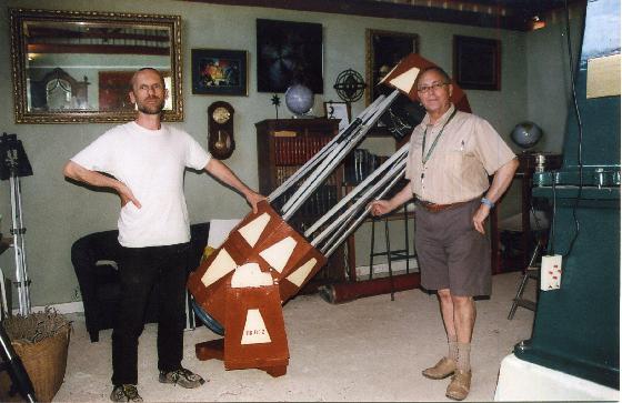

La seul chose que je sais en terme de qualité visuel c'est qu'a diamètre équivalent une lunette collectera la totalité de la lumière tandis qu'un réflecteur en perdra entre 15 et 30%
Oui; et en plus il n'y a pas d'obstruction centrale et donc un meilleur contraste.
Cependant, voici à titre de comparaison une lunette 230mm et un dobson T460 (le double):
Il existe aussi des dobs tube plein; et qui gardent bien la collimation.
