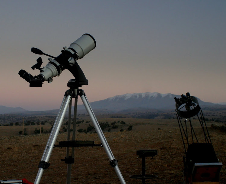

Tiens, voilà mon couple Dob/lulu:
Patte.

Joli petit couple, Patte ! C’est quoi comme monture ?
Une skywatcher AZ4 avec trépied alu. C'est ce que j'ai aussi.

une AZ4 en planétaire c'est jouable à fort grossissement ? c'est pas trop sportif pour le suivi ?
Les mouvements sont relativement souples (pour le prix payé !). Ca dépend de ce que tu appelles fort grossissement... Pour moi fort, grossissement, c'est 450-500X :be: (ça passe sur mon 200 quand la turbu est faible ;) ). Pour d'autres ça sera 1000x (genre au Pic). Mais la 80ED ne monte pas si haut. J'aime bien être à 150x avec cette lunette. La monture s'en sort bien.
