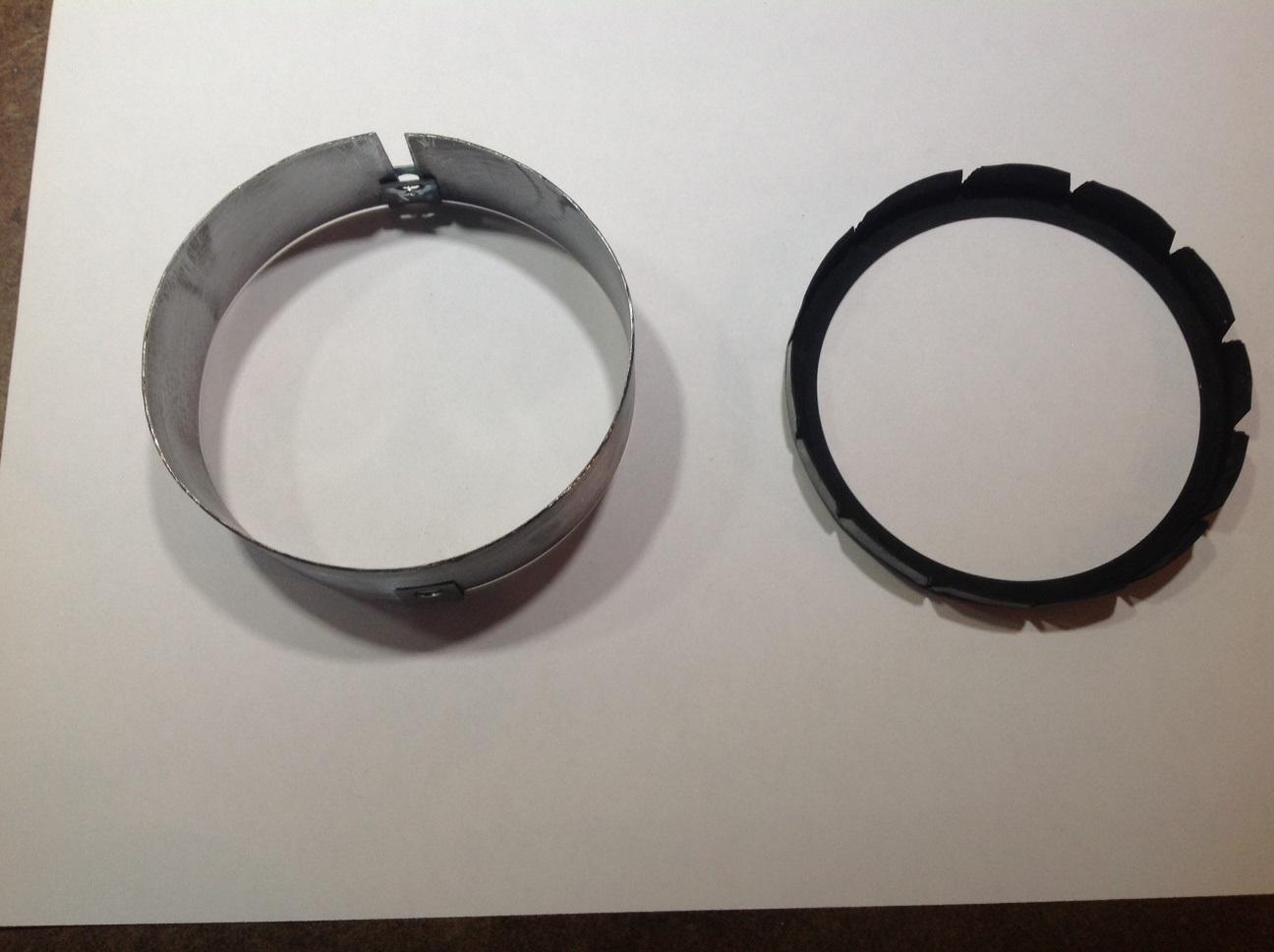

Le support brut et le diaphragme.
Le support et peint en noir mat maintenant.

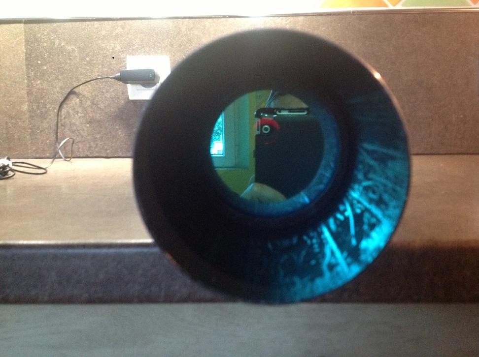

Le filtre D-ERF dans la lunette, derrière le diaphragme dans son support:
C'est un peu galère à mettre en place :D
Il a fallu couper aussi 1 cm sur le tube du PO, pour qu'il ne bute pas contre le dernier diaphragme.

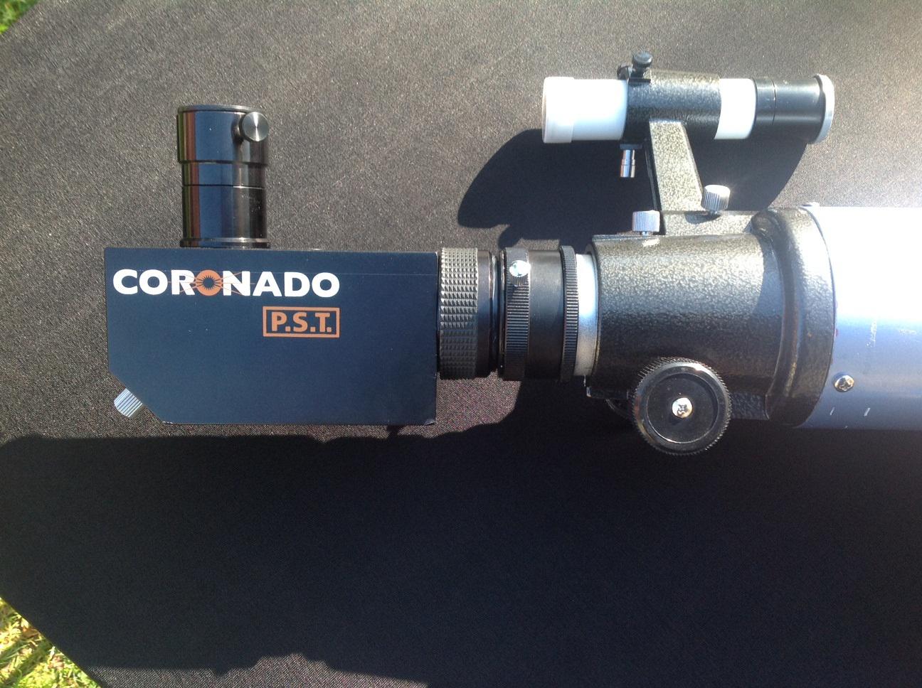

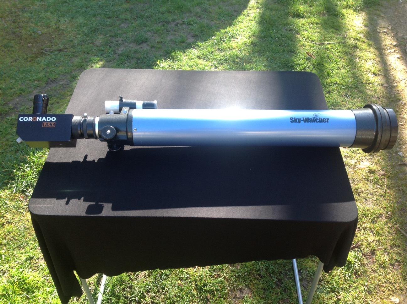

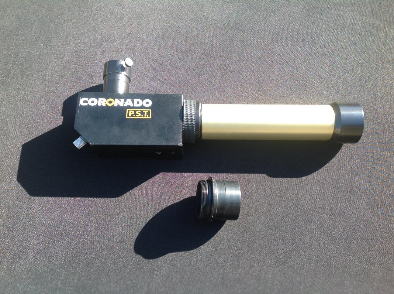

Voici les photos de cette modif pst avec la lunette 102/1000 SW:

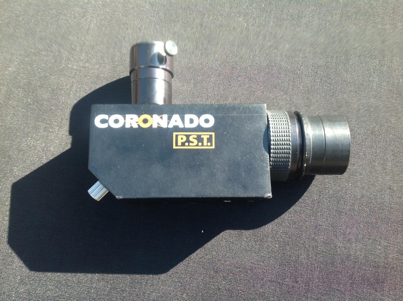

Le pst et son embout qui remplace le tube doré:
Démontage de l'avant du pst:
Mise en place de l'embout:
Arrière du pst monté sur la lunette:
La lunette dans sa version pst:

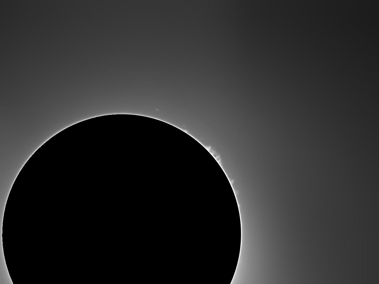

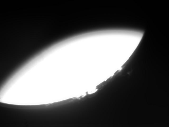

Aujourd'hui, il y a eu de belles protubérances :wub:
J'ai essayé la DMK41, histoire de me faire la main avec cette bête et le logiciel.
J'ai pu faire une petite vidéo toute pourrie :D, car le soleil descendait derrière le toit de ma voisine :confused:
Voici ma première bouse, j'ai encore du boulot pour la photo, faut dire que je n'y connais rien :be:
