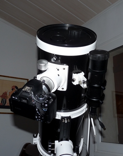

Voici une photo des positions relatives.... APN, chercheur, queue d'aronde.

Il manque une phase dans l'equilibrage,
Jusque la tu as bon mais rajoute cette etape:
Barre contrepoid horizontale puis tube a la verticale (ouverture vers le haut) si tu lache et qu'il tombe alors tourne le tube dans ses coliers (par exemple tu ramene l'apn un peu plus sur la queue d'arronde) ou inversement jusqu'a ce que le tube tienne et ne tombe plus vers l'avant (ou l'arriere) quand tu donne une petite impulsion.

Ah.....oui merci.....cha merche
Sitôt dit, sitôt fait....effectivement, il fallait que je tourne un petit peu le tube.
D'ailleurs ça m'arrange, je me tordrai un peu moins le cou en lorgnant dans le viseur.....:be:
