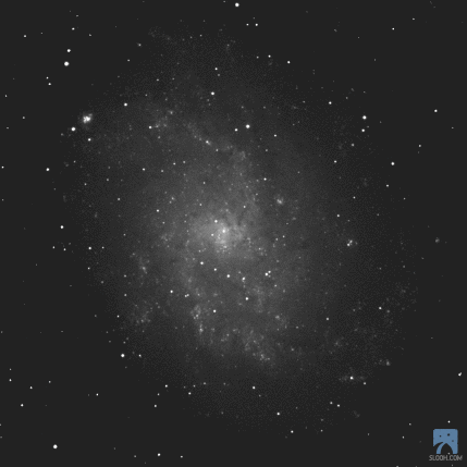

J'ai ainsi pu me faire une petite banque d'images de quelques galaxies. Alors quand M33 était pointée par le T500 de Slooh ce soir-là, j'ai pu comparer l'image du jour avec une de mes archives. En général, je fais un alignement des deux images sous IRIS, et j'anime le tout pour faire apparaître les différences (technique dite du "blinking"). Ce qui donnait l'animation suivante :
L'examen attentif de l'animation a révélé un astre dans l'un des bras externes de la galaxie. Comme ce sont des images brutes, il y a des cosmiques et des points chauds un peu partout. Pas forcément évident de faire la part entre les artefacts et les vrais astres. Pas trouvé la bête ? Il y aura des indications ci-dessous ;)

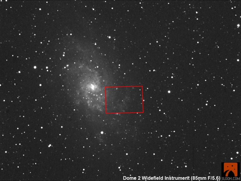

Voici un grand champ pris le 26 Février au soir pour situer la position du champ rapproché qui vient ensuite :

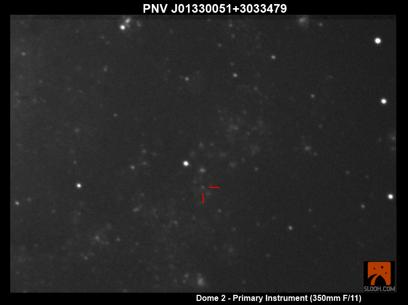

et le champ rapproché :
Et là bingo :banana: :banana: L'objet est toujours là :)
La possible nova est l'objet qui se trouve à l'intersection des deux lignes rouges.
