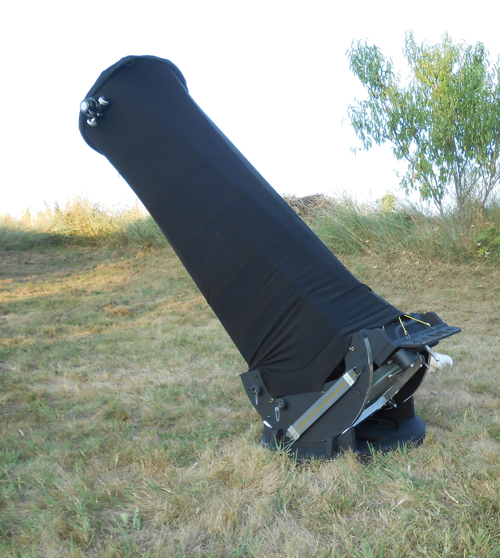

je viens de mettre en ligne un nouveau blog concernant la conception et la réalisation de mon T355 de voyage: http://namibmikado.eklablog.com/accueil-c24840604
Vous y trouverez:
-un dossier de plan complet aux formats dwg et images .png,
-une nomenclature des pièces avec prix et fournisseur,
-le budget,
-le planning,
-des explications détaillées sur la conception,
-une shoot box et un forum pour poser des questions propres à cet instrument.
A venir: le dossier complet de la fabrication et son lot d'astuces.
C'est un gros boulot que la création de ce blog, que je lègue à la communauté des astrams, qui m'a bien aidé dans cette réalisation.
Espérant qu'en l'état, ça puisse déjà être utile à certains d'entre-vous.

justement je voulais te poser une question sur le forum dédié concernant le renvoi de charge par ce qui d'après l'image me semble être un élastique

oui, j'aimerai savoir ce que tu as utilisé car mon système de tendeurs est sans doute perfectible:

Concernant la sangle de ton superbe télescope, il me semble qu'elle gagnerait à tirer depuis l'arrière du rocker et non l'avant mais bon si ça marche faut plus rien toucher.
oui...oui mais non :D
pour être progressif, il faut qu'il garde une proportion raisonnable entre "pas tendu/tendu"
mon système marche pas trop mal mais le tien devrait être plus progressif
j'ai essayé la version "arrière du rocker/arrière tourillon", l'effort est trop important (avec risque de rupture) si on veut qu'il travaille dès la descente du tube où du moins à 20 ou 30%
Sur mon T200, j'utilisais un tendeur réglable facilement (suffit de coulisser la pince sur la hache):
Truc uniquement utile avec chercheur optique et oculaires lourds.
Et comme j'ai viré le chercheur optique, bye bye l'élastique.
