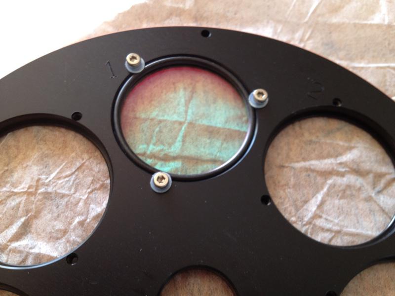

le j'en profite d’être a la maison pour monter ma roue a filtre que je me suis offert pour noel :b:
bon maintenant j'ai aussi les filtres donc je voulais assembler le tout pour pourquoi espérer imager un de ses soirs (si le ciel veut bien)
je voulait être sur de la manière de monter les filtres (non monté) sur la roue, sur internet je n'ai rien trouvé de précis
j'en ai monté un directement contre le petit épaulement et placé le petit joint torique au dessus plus les trois petites vis pour tenir le tout mais le filtre bouge un petit peu et je trouve ça bizarre
je vais attendre pour les autres
le filtre fait environ 1mm d’épaisseur
quelqu’un aurait le même montage pour m’éclairer
merci d'avance rafa
bon je vais essayer de trouver des joints torique un poil plus gros
je trouve drôle que le filtre bouge même un petit peu,
personne n'a de roue atik ?
rafa
bon j'ai donc commandé de nouveau joints torique et voila
plus rien ne bouge
pour info ce sont des 33,05 x 1,78 ça rentre pile poil
