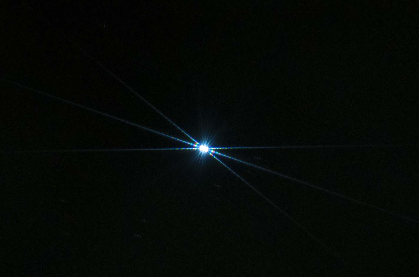

Pour la map, j'avoue que je ne comprends pas pourquoi j'ai ce défaut. Le masque de bahtinov m'avait donné ca :

J'y pense, peut-être que le coté un peu flou provient de mon autoguidage.
Pour avoir une étoile guide correcte, j'avais mis 4s comme temps d’acquisition.
C'est peut-etre beaucoup trop pour la correction ? (je laisse les paramètre par défaut pour le reste)
Il est possible que le porte-oculaire ait mal été serré et que le poids du matos est modifier la distance lentille-capteur, un changement de batterie et on tire un peu sur l'appareil, une mauvaise manip arrive vite.
Après cela peu également être du à la mise en température du tube, mais dans cette proportion la j'en doute.
4s fréquence de rafraichissement de l'autoguidage, c'est assez long. Mais après tout pourquoi pas si t'a mise en station est bonne et que ta monture à un bon suivi. Ce qu'il ne faut pas c'est que t'a monture se déplace de quelques pixels toutes les 4sec.

Et à mon avis ce sont les 4s de l'autoguidage qui ont créé ce flou. Je n'ai pas touché à l'appareil (j'utilise un intervalometre) et j'ai constaté un décalage avec PHD2 (mon etoile sortait progressivement du carré vert sur l'ecran de control).
