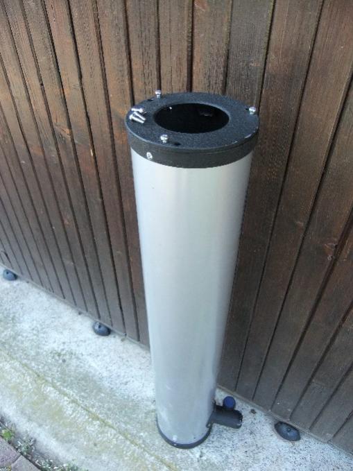

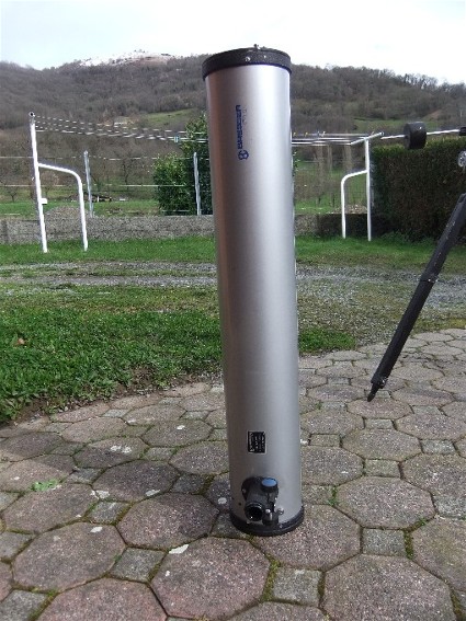

pour info, voici les photos de ce que je possède...
il ne me reste plus qu'à vous demander votre avis pertinent sur le trépied bois extensible, bien ? pas bien ?

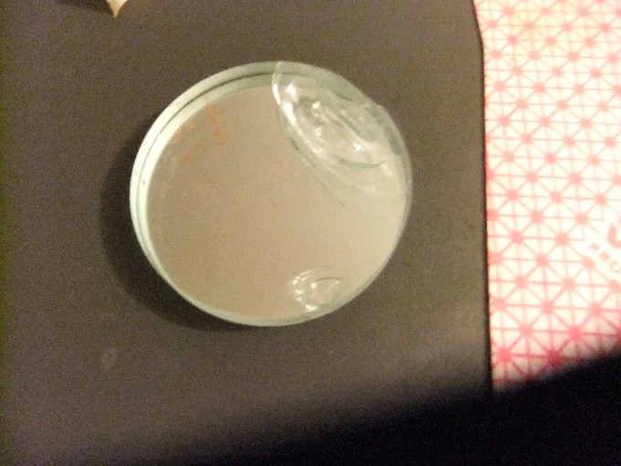

Le miroir est tout pourri et bon à jeter.
Sur le tube on voit clairement les trous de fixation du chercheur, il a été démonté
Le trépied est en bois mais l'ensemble n'a rien de transcendant.
Il n'y a donc que la monture à sauver.

Mhouais, sûr que ça a plutôt l'air d'avoir pris les taxis de la Marne et que ces photos risquent d'anéantir à jamais tout espoir, mais ... la photo du miroir ... le miroir est de derrière ou je me trompe: qu'en est-il de l'aluminure? (l'autre côté?)
Quant aux orifices laissés après l'enlèvement de la base du chercheur: on peut colmater (ou mettre un nouveau chercheur...)
Il n'y a que les entretoises du trépied qui semblent manquer à l'appel: ça, c'est important car cela conditionne la stabilité: Mais on peut mettre de simples bouts de chaîne reliées au centre, comme sur les jolis trépieds Berlebach.
C'est pas les trous qui me dérangent mais le fait que même le support du chercheur ait été démonté.

Pour l'entretoise trépied il me semble que rien ne manque.
Les trois pattes se vissent sur la tablette triangulaire.
Je crois que tu as raison pour le miroir, à se demander quel choc il a ramassé !
Un astram expérimenté avec des fonds de tiroir pourrait le remettre en état à condition d'avoir un chercheur avec sabot, un PO 31.75 ou des oculaires 24mm sous le coude.

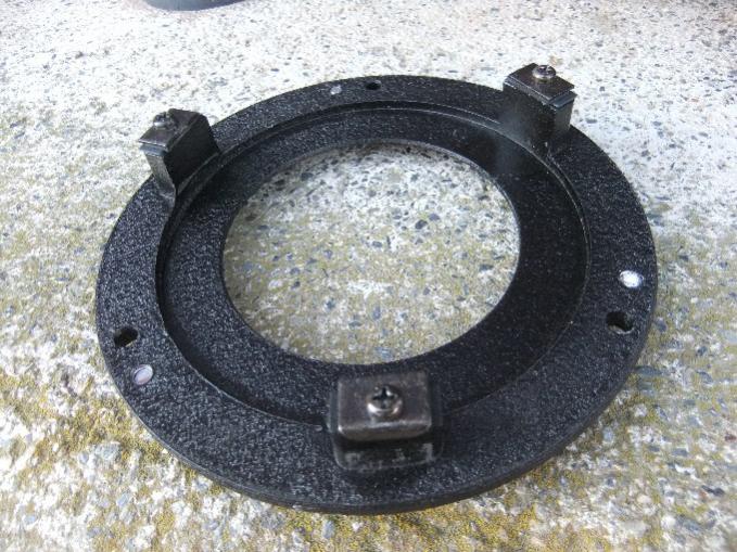

j'ai pu récupéré un support dont l'entraxe correspond aux trous dans le tube, ça a tout l'air d'être le chercheur, ou plutôt son support (photo2)
le support miroir tel quel (photo4) peut il nous dire si c'est du parabolique ou pas
au cas où je remettrai ton miroir, y'a t il une position particulière (photo 5)
