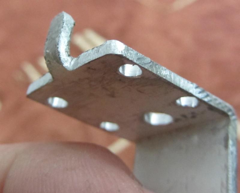

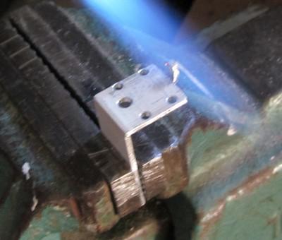

Ayant besoin pour ma roue à filtre motorisée de plier un petit bout d'aluminium sur la pièce qui allait supporter le moteur, pour éviter de la fissurer au moment du pliage il suffit de la chauffer elle se tord ainsi facilement sans se briser.
Bonne journée.
Luc;)
Et voilà une pliure propre.:be:

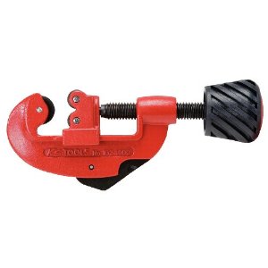

Pour couper les tubes avec précision et une bonne orthogonalité j'utilise un coupe tube de plombier. C'est bon marché.
Il suffit d'y aller très progressivement après un tour de marquage très léger qui permet de bien contrôler les côtes.
Du coup, on trouve plein d'usages aux tubes alus ;)
On peut même faire des bagues fines (5mm...)

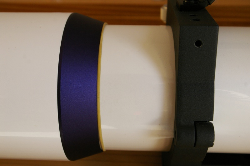

Filtre astrosolar avec protection lumière et pointeur solaire intégré ;)
Découpe des plaques d'isolant de 20mm pour un emboitement serré sur le tube et collage du filtre et des divers éléments entre eux avec du double face plasto extérieur (noir).
Un anneau de depron 6 mm pour la protection du filtre ajouté à l'avant.
