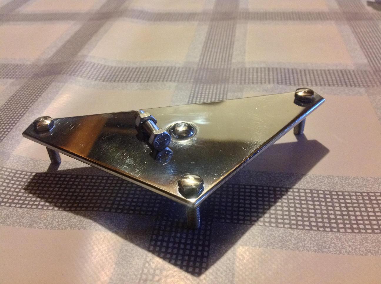

Bonjour à tous
Pour obtenir des points de contacts ponctuels et très rigides pour les triangles de support du barillet de nos chers télescopes ;
Utiliser une vis (inox par ex.) à tête hexagonale ,fixez la ensuite sur une perçeuse côté filetage ,faite tourner et limez la sur une lime ou une pierre à affuter .
On obtient alors une forme bombée garantissant un appui ponctuel .
Ps: au centre du triangle ce n'est pas une vis mais le corp d'une rotule...
Modifié par ZITO
