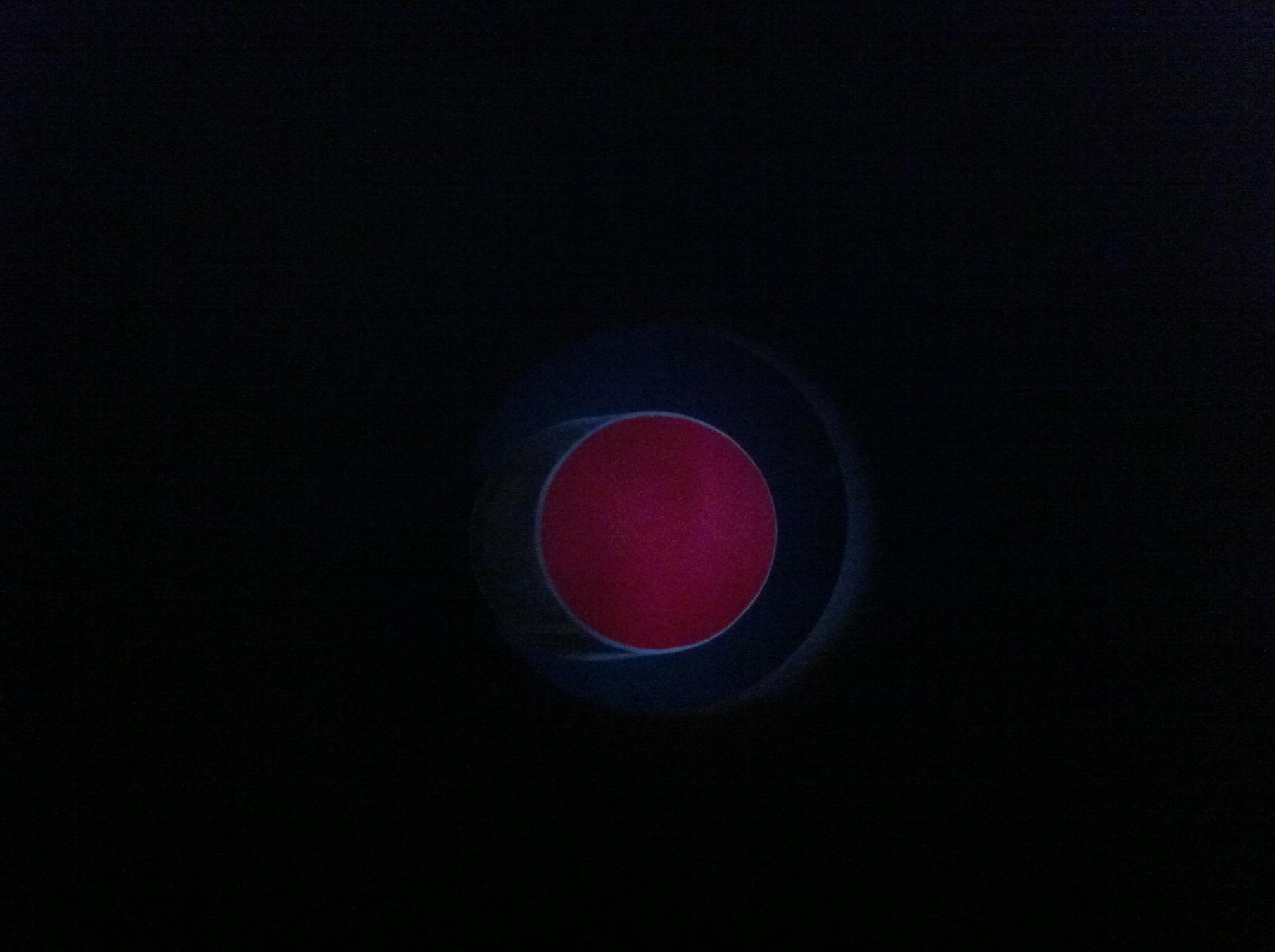

Merci de me donner vos avis sur la photo ci-dessous, prise sur mon télescope newton via un oeilleton fait maison, sur la collimation.
Merci d'avance à tous pour vos commentaires utiles.

La ça va être dur, tourne ton scope vers une lumière ou le ciel (pas le soleil hein) et reprend une photo du PO via ton oeilleton avec ton newton sur un angle de 30 degrés environ ça doit donner normalement ceci.:) et çà aidera les pro pour te donner des conseils.

Ici tu en es à la première étape de la collim : le centrage du secondaire dans le coulissant du PO.
Il semble bien placé dans l'axe longitudinal du telescope. Pas besoin de le rentrer ou de le sortir. Par contre on a l'impression qu'il est trop bas. Il faudrait légèrement le remonter mais surtout bien vérifier la perpendicularité de l'axe du PO avec l'axe du télescope - plus facile à dire qu'à faire. Si tu peux remonter un chouya le secondaire sans changer la perpendicularité des pattes de l'araignée, fais le. Sinon il faudra soit le laisser comme ça (ça ne changera pas la qualité de l'image, juste le vignettage qui sera décentré) soit orienter le PO pour recentrer le secondaire - plus facile à dire qu'à faire aussi.
Je serais toi j'éviterais quand même de modifier le réglage du porte oculaire. Pour l'instant ton secondaire est bien centré sur un axe et bien rond. Tu peux passer à la seconde étape : régler le primaire.

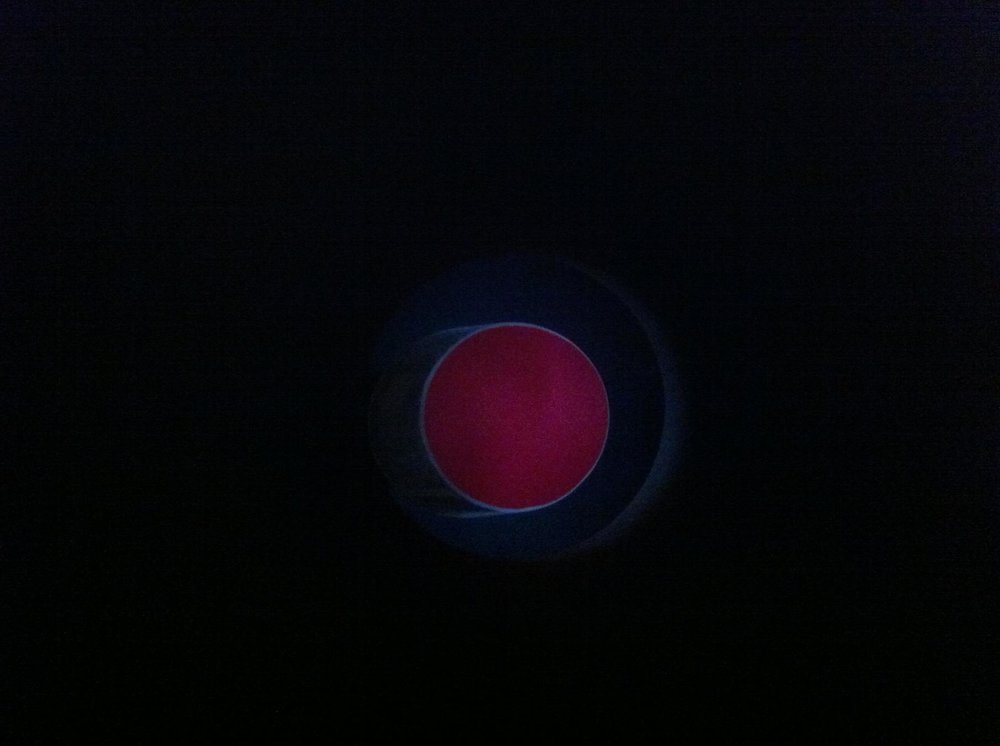

J'ai tenté de faire la (première) collimation de mon télescope. Au Cheshire je ne vois pas les trois attaches du primaire, mais avec un bouchon de collimation fait main,je les vois.
Les étoiles ne forment plus des petits points au 4,7mm. Aurai-je déréglé quelque chose, ou bien mon télescope n'est-il pas à température.
Voici ce que j'obtiens :

Vu le décentrage important du secondaire vers le bas, je conseillerais quand même de le retoucher.
Certes, on peut toujours aligner les miroirs à peu près n'importe comment, mais il va probablement y avoir un vignetage non négligeable par le tube.

Pour ton cas, je t'invite à ouvrir un sujet propre car effectivement, tu es un peu loin de ce qu'il faut obtenir.... :p
Et pour la mise en température, ça dépend de l'écart entre le lieu de stockage et l'extérieur, mais c'est 1h minimum, 2 si tu veux être bien. (mon 14" me prend bien 3h).
