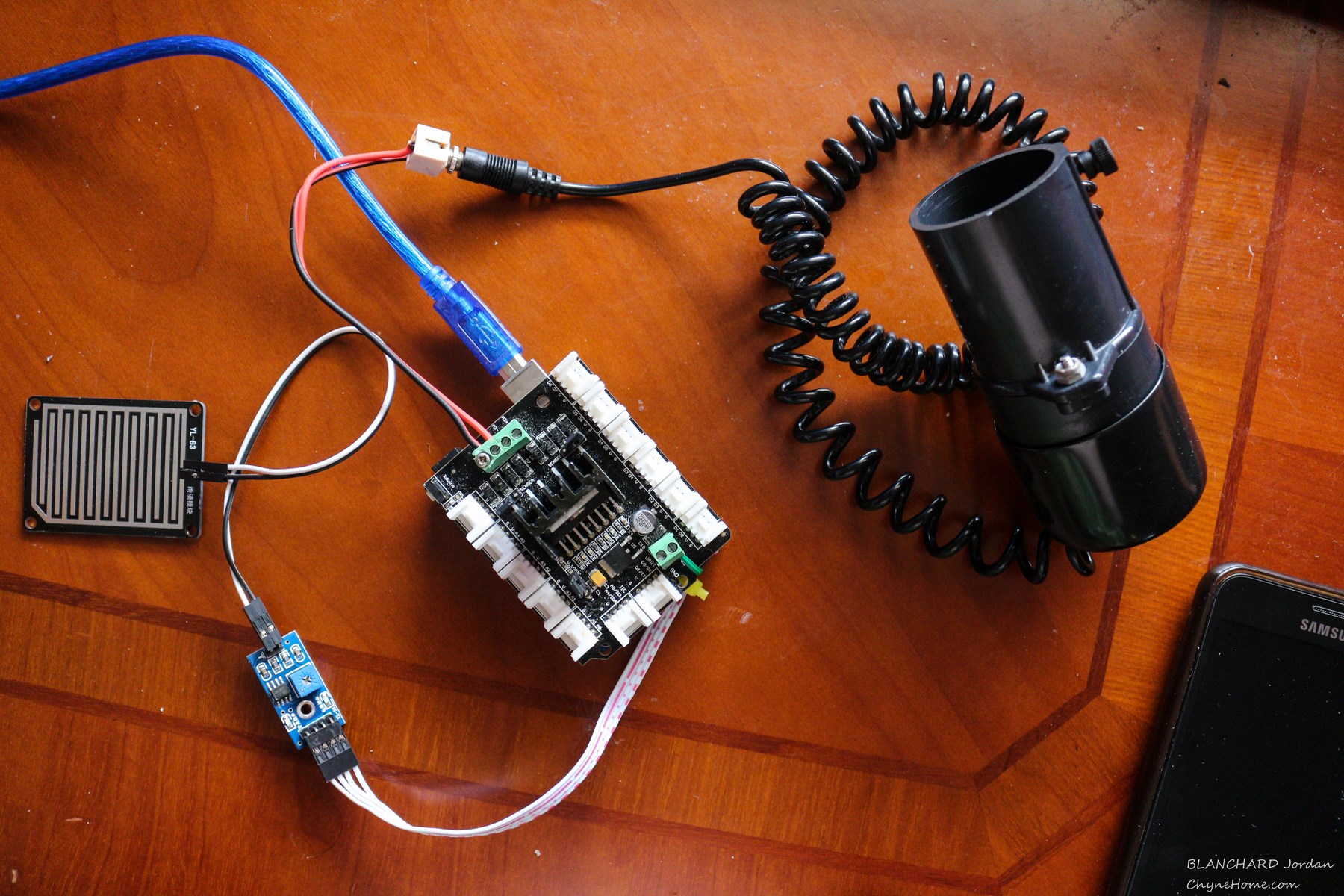

Petit montage à base d’Arduino pour le contrôle de la mise au point motorisé via un pc.

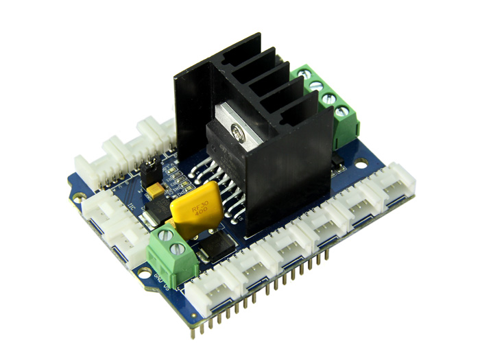

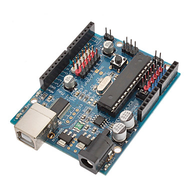

Le montage est composé d’un arduino ( un funduino ) un Motor Shied ( de Seedstudio ), le moteur de mise au point pour le télescope et un petit plus, un capteur de pluie pour déclencher une alarme en cas d’une chute de pluie imprévu.

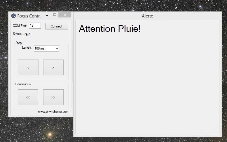

Le fonctionnement et relativement simple le code contenu dans l’Arduino contrôle le fonctionnement du moteur durant une durée prédéterminé. La durée et le sens de rotation est déterminé par des commandes reçu via l’interface série de l’Arduino. si le capteur de pluie, connecter lui sur le port 3 de l’arduino détecte de la pluie il renvoi le mot « rain » via l’interface série.

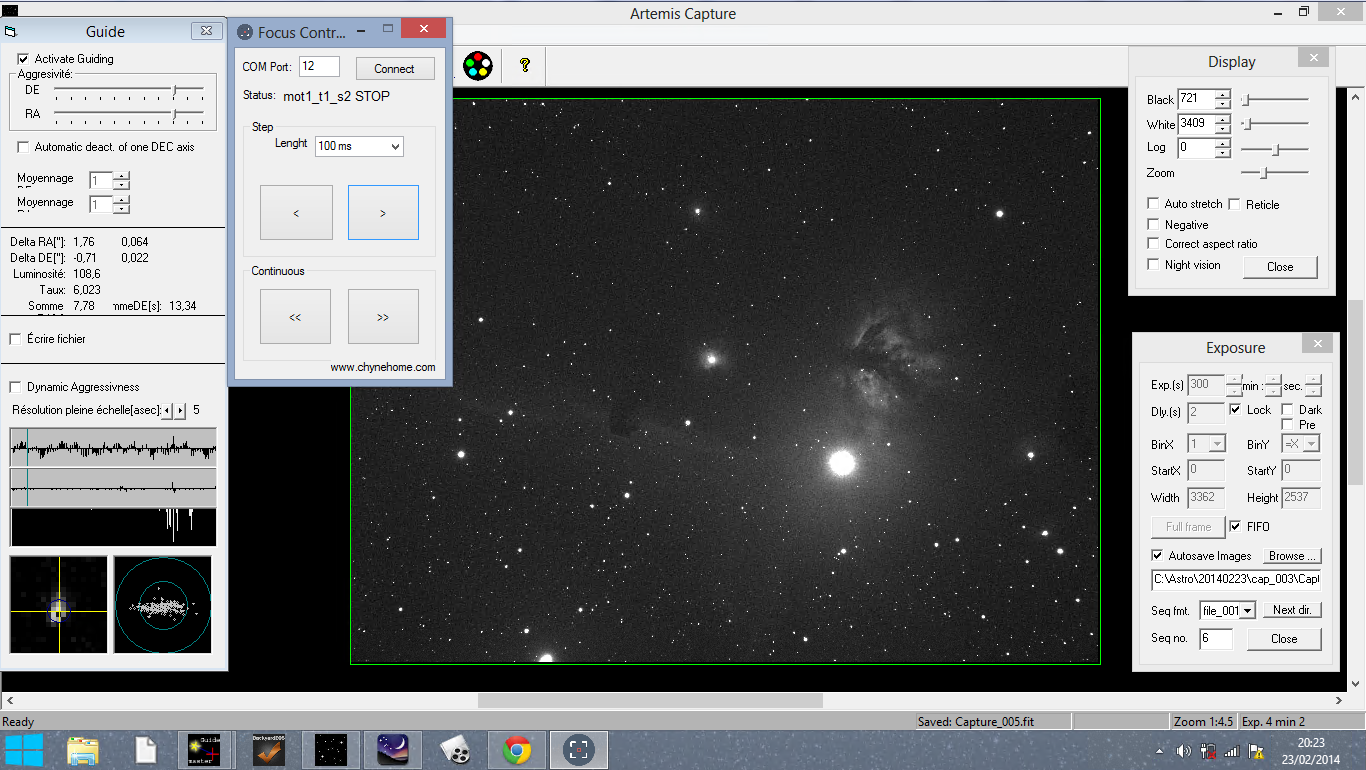

Coté PC j’ai fait un petit programme avec Autoit pour gérer les commandes a envoyer et la réception de la commande « rain ».
Si la pluie se met à tomber, un message et une alarme retenti.
