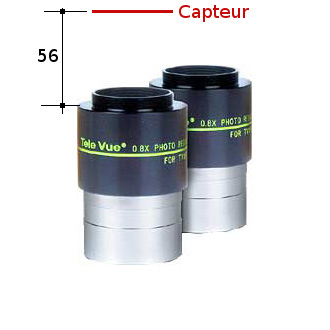

question sur le correcteur réducteur TRF 2008 télévue
Sur ce réducteur il y a la partie (alu) qui se dévisse.
J'ai la possibilité de le visser sur le porte oculaire de ma lunette, ais je besoin de cette partie (alu) ou non ?
Amicalement Frédéric
C'est bien si tu peux le visser directement. La bague alu n'est pas indispensable. Ce qui est fondamental, c'est le tirage, le backfocus". La distance entre l'optique et le capteur telle qu'elle est préconisée par le constructeur.
