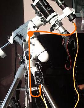

Le câblage n'est pas encore optimisé"]Le câblage n'est pas encore optimisé
Pour le guidage, et éviter une traction sur la caméra de guidage, un point fixe sur la tête de la monture (en orange) ?

Merci pour l'idée du point fixe sur la monture !
