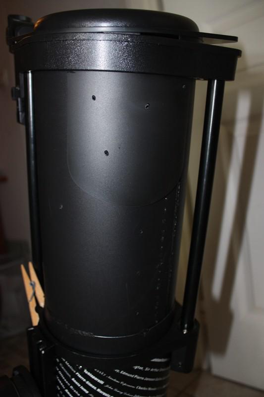

voila encore une petite série d'amélioration du skywatcher 130/650 héritage. ça permet de le rendre à peu près tel qu'il aurait du être vendu.
un bon pare buée et une rigidification de la cage supérieure grâce au pare buée (pince à linge power!)
voila l'état final ou le carton à été remplacé par une chemise 4A en polypropylène. le pare buée est aussi télescopique (fixé à la cage du secondaire) et il rentre dans le bas du tube sans démontage :cool:
l'une des pinces à linge ® :D
les soudures sur polypro. ça se fait très bien avec un fer à souder régulé en température autour de 200°. à 180 c'est infiniment lent et a 220 ça fume. il faut viser entre les 2. en remarque un fer non réglable tourne autour de 250-280° donc il vaut mieux éviter
la découpe pour les rayons sortant (au cutter)
voila au final ça fait un bon petit scope à la fois compact et performant.
avec mes naglers il reste encore un peu de yoyo au niveau de la cage secondaire malgré la rigidification par le pare-buée. ça peut aussi venir de la fixation du porte oculaire sur la cage secondaire (simple pate plastique). il vaut mieux utiliser des oculaires légers ou rigidifier encore le haut (décidément ça fait un paquet d'erreurs de conception :mad:)
il ne reste plus que l'araignée à revoir.... to be continued...
Modifié par charpy
Vaut mieux étendre aussi un peu le tube au dessus de l'anneau qui porte le secondaire (avec un autre morceau et du velcro sur ce que tu as maintenant.)
Et noircir la tranche du secondaire...
