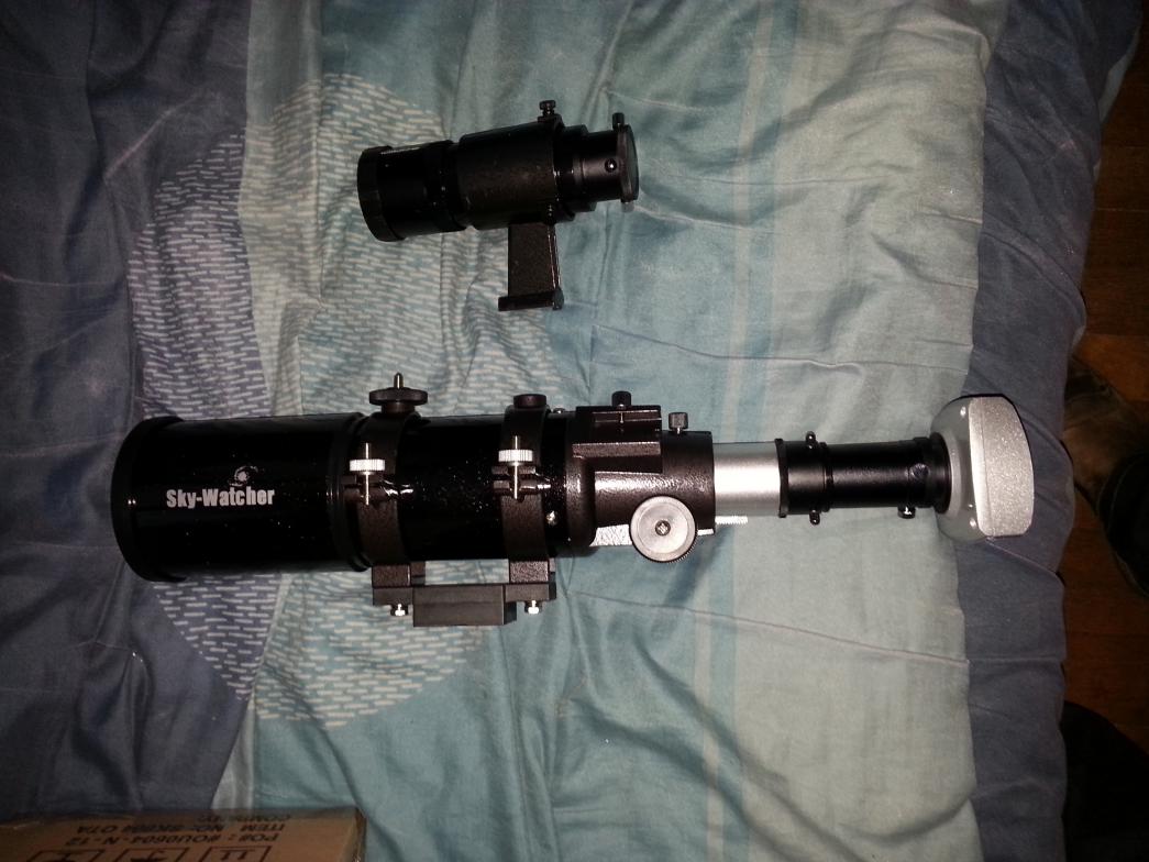

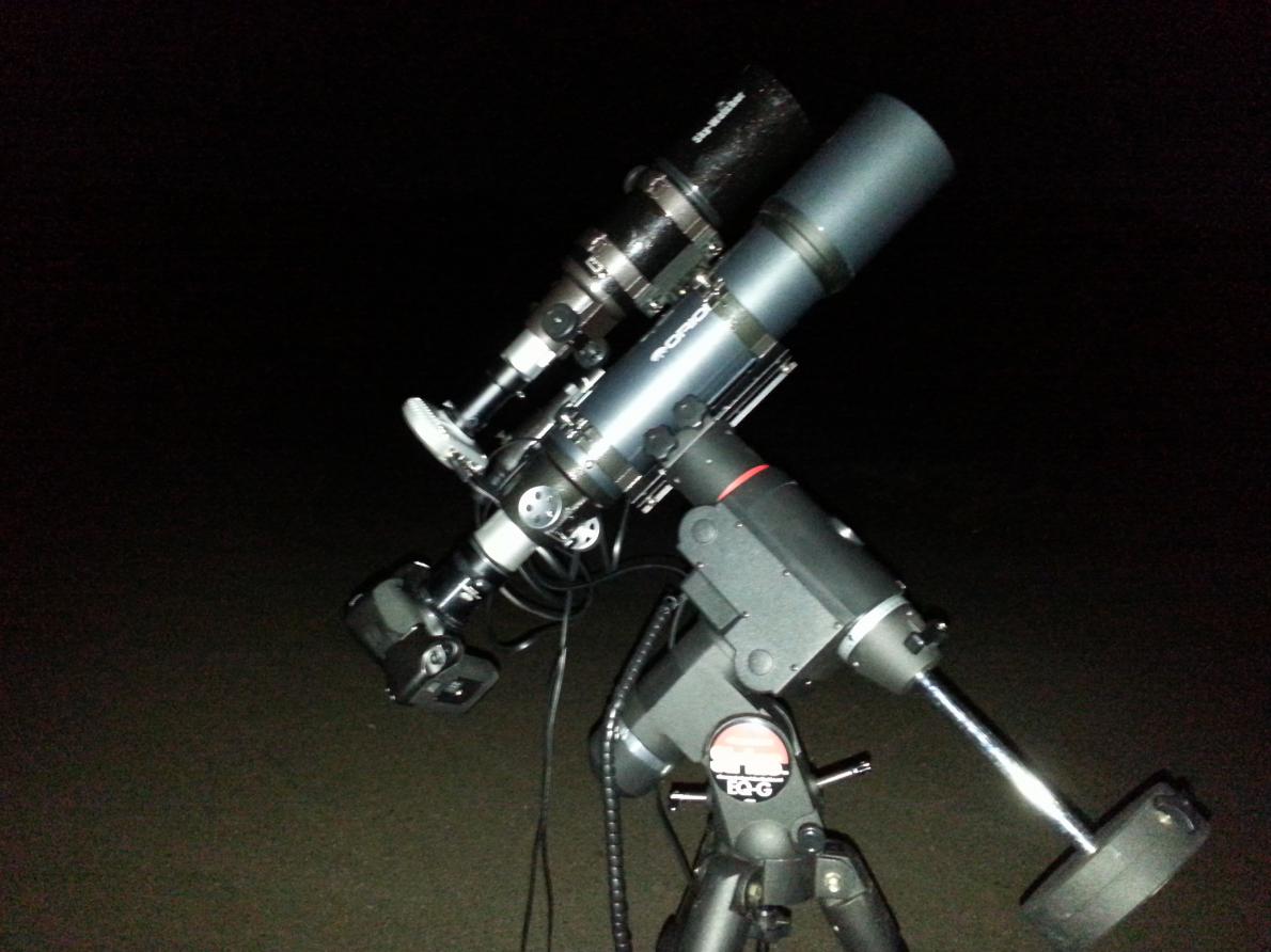

En annexe : l'ancienne et la nouvelle lunette d'autoguidage + la solution complete qui me va bien maintenant.

Juste une petite question qui peut paraitre bête : comment se fixe ce genre de lunette ? Est-ce sur le support au pas Kodak ? Si oui, est-ce assez stable ?
Sur ta photo je n'arrive pas trop à voir.
Merci.
