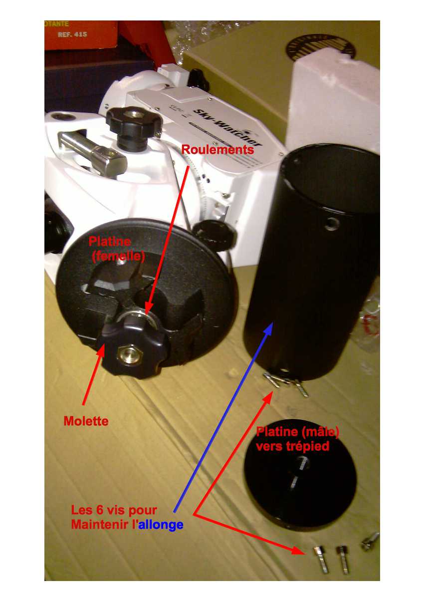

L'image jointe clarifie les choses.
Pas difficile pourtant :
1/ j'attache la première platine à la monture, comme sur l'image.
Je serre bien la molette (à fond), les roulements m'y aident.
2/ Fixation de l'allonge avec les 3 premières vis.
3/ Fixation de la seconde platine sur l'allonge avec les 3 dernières vis.
4/ Fixation sur le trépied comme toute monture classique, bien serré comme d'habitude.
Et pourtant, elle tourne.... elle pivote sur elle même en fait (est/ouest) après avoir tout installé, au niveau des 2 platines.
J'ai pourtant tout serré comme un fou, l'un des garçons (16 ans) est même repassé dernière moi.
Il n'y a pas plus basique, pourtant je ne comprends pas. Help !
Difficile l'astro avec 2 mains gauches.
Merci
O.
Salut, je crois que tu as inversé les platines.Sur ta photo je vois que tu as mis la platine qui va sur le trépied sur la monture , c'est le contraire ;)
La platine "femelle" va en bas et la platine "mâle" va en haut du tube allonge si je ne raconte pas de bêtises
En ce qui concerne la molette d'après ta photo ça semble bon
Si je me souviens bien il y a 2 rondelles + un roulement à bille par contre je ne me souviens pas dans quel ordre il faut les mettre. Je pense que Domi a raison tu as surement inverser la position des platines
J'irai regarder tout à l'heure comment est monté mon tube allonge avec les 2 platines ainsi que les rondelles et roulement à billes
Perso la mienne était pré-montée du moins la "platine trépied".
Je ne vois vraiment pas comment d'autre ça pourrait se monter ce bazars. J'ai la même et je fais pareil. Apres faut pas oublier de coller l'ergot de réglage gauche-droite (celui qui permet de bloquer les vis de réglages lors de la mise en station, faut l'enlever du trépied, et le coller sur la platine du dessus)
  dagar a dit :
Oups !oops!
Je me suis trompé, je viens d'aller voir sur ma monture
La platine femelle va bien sous la monture coté haut du tube allonge et la platine mâle va en bas du tube vers le trépied
Quant aux rondelles, j'ai placé le roulement a bille entre les 2 rondelles
Sur la photo tout est bon

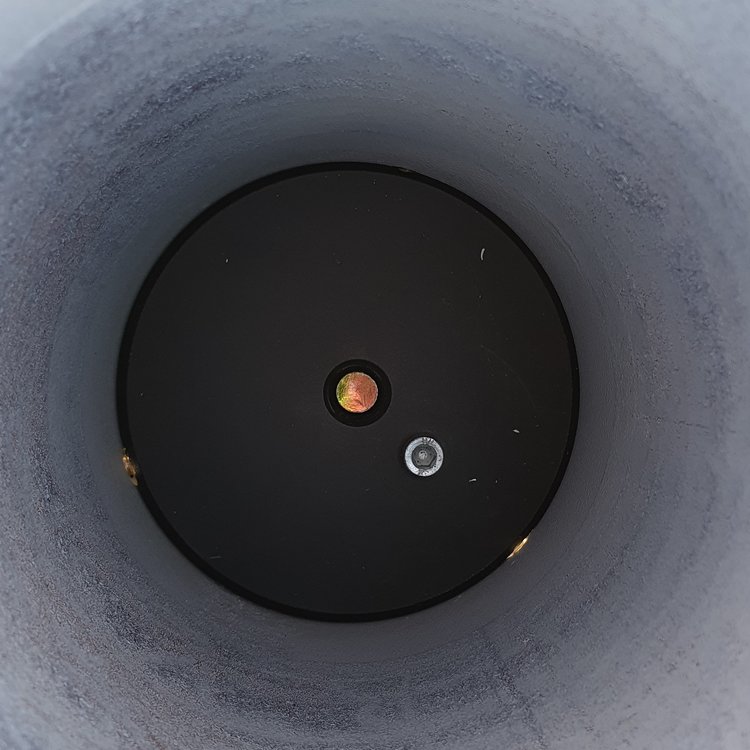

En fait il y a trois vis a serrer
Les deux que l'on vois sur la photo et la troisième dans la colonne
la procédure est simple
Commencez toujours par la plus haute, celle qui est dans la colonne puis installez la platine qui vas sur le trépied, vissez l'ensemble des veux vis qui solidarisent la colonne au trépied, finir par la vis la plus basse qui va finir par bloquer le tout
Pour ma part pas de problème de rotation ça tiens très bien
ne pas oublier de remettre sur la partie haute le petit ergot de réglage (en noir sur la photo)

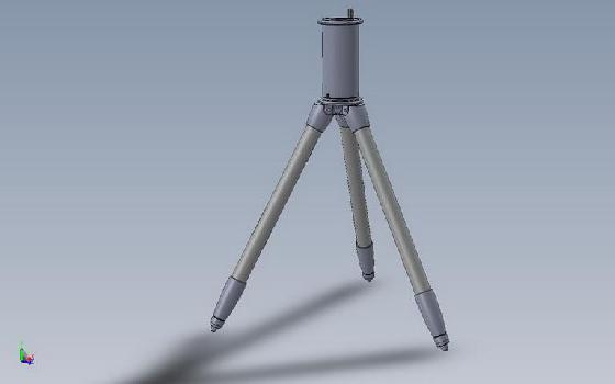

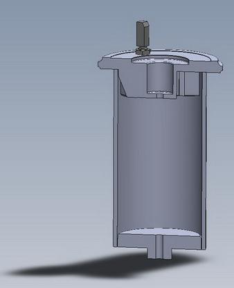

En fait cet accessoire qui pourrait être génial est vraiment une vacherie. C'est limite du vol car l'objet ne répond absolument pas à la demande, on pourrait croire qu'il est conçu pour embêter l'utilisateur. (Remarquez la correction de mon vocabulaire.)
Ayant fait l'acquisition de cette allonge pour une AZ-EQ6, je ne l'utiliserais jamais car évidement çà tourne et très bien même.

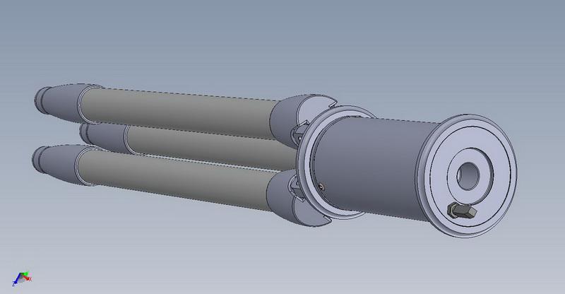

Mais pour aller plus loin que de râler, une petite analyse de mon allonge : en liminaire, de conception, c'est la définition d'une daube :
- 1 la fixation de la base sur le pieds par une vis centrale c'est juste l'invention de l'axe de rotation. Il faut donc être assez con pour pondre ce système sans un blocage de rotation quelque part.
- 2 la fixation de la monture sur l'embase supérieure puis la pose de la dite embase dans le haut du tube allonge (dans le noir de préférence) puis la pose de trois petites vis à 120° tout en soutenant la monture : c'est un concours de conneries ce truc.
- 3 Le choix du diamètre du tube c'est n'importe quoi, la section de celui ci passe juste sur les taraudages de la platine du pieds.

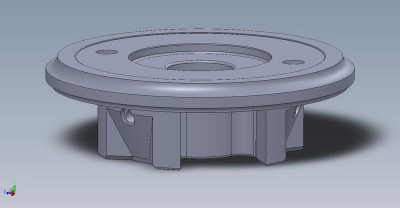

- 4 La platine embase inférieure de l'allonge ne possède pas de lamage, plan de référence pour que le tube vienne prendre appui.
- 5 La fixation de la platine supérieure de l'allonge après assemblage avec la monture c'est très risqué et très dur à réaliser de jour, dans le noir c'est juste pas possible.
Pour la réalisation, au secours, les perçages dans le fût ne tombent pas en face des taraudages dans les embases haute et basse et imposent donc un montage avec des vis en biais qui forcent (destruction des filetages).
Le fait de ne pas avoir l'embase du tube allonge de niveau avec la platine basse (pas de lamage) fait éclater la peinture qui s'écaille dès le premier serrage. Que du bonheur !
Quand on voit ça et que l'on pense que des gugusses en ont fait marcher d'autres sur la lune il y a bientôt 50 ans, on ne comprend plus la définition du progrès dans son dictionnaire.

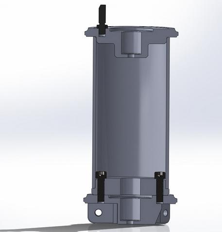

Le tube allonge tel qu'il se présente. Les vis périphériques ne sont pas représentées.
Pour palier le problème, premièrement jeter le tube allonge très loin.
Deuxièmement, réaliser un objet fonctionnel.

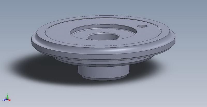

Il faut prendre un tube de 4" et en tronçonner la longueur désirée. C'est courant et pas cher. Ensuite il faut faire tourner une embase inférieure.
Cette pièce doit présenter un lamage de manière à recevoir l'embase du tube de 4" ainsi que deux perçages donnant la possibilité d'appairer solidement la base supérieure du pied avec l'embase de l'allonge grâce à deux vis Chc : plus de rotation. Le perçage central ne devra plus être taraudé mais percé à un diamètre plus fort (2 mm) que la tige de fixation d'origine. Ainsi la tige filetée pourra coulisser librement.
La platine supérieure du tube allonge sera tournée de façon à être similaire à la pièce d'origine, mais simplifiée. En effet la platine supérieure du tube allonge est faite à partir du moulage modifié de la platine du pieds.
La platine supérieure du tube allonge qui devra recevoir la monture sera fixée par 3 vis à 180° comme sur le modèle du commerce. Par contre, une fois l'assemblage fait, il n'y aura plus à démonter ces éléments.

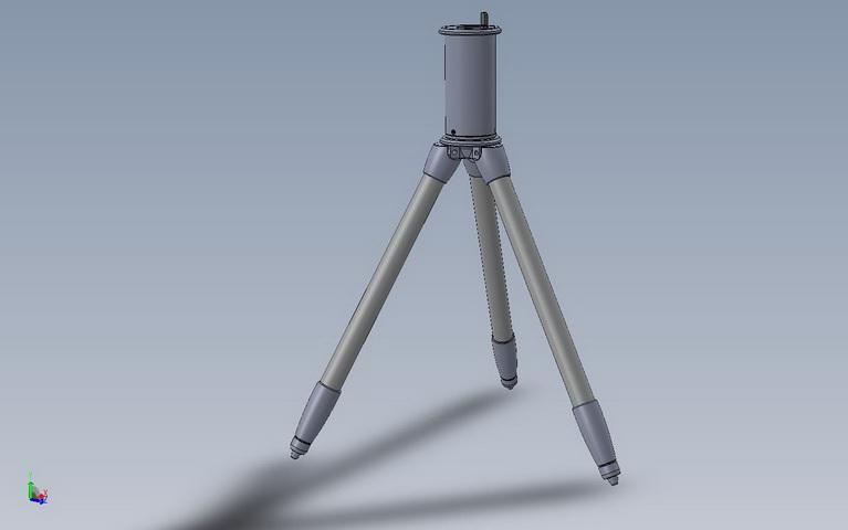

Sur cette image la platine supérieure du pied skywatcher est représentée.
L'assemblage se faisant de jour et une seule fois, on voit bien que cette solution est plus easy too facile !
La dernière pièce à fabriquer (ou à faire tourner) est une tige filetée qui remplacera la tige filetée d'origine du pieds. et qui tiendra l'ensemble pieds + monture + plateau d'accessoires avec un seul vissage. Et yeappp !
Pour les gens qui disposent d'un hub, d'une ali etc, on peut prévoir sur le corps de l'allonge un support, des taraudages pour tout fixer. Il est même envisageable de positionner une batterie dans le fût : plus de câbles : enjoy. Quelle belle vie !
Pfuittt c'est pénible à expliquer, quelques petits dessins moins longs qu'un discours :
Platine supérieure de l'allonge (version origine)
Platine supérieure new version pour tube de 4"
Allonge 4" sur pied az-eq6 sky
L'ensemble plié pour transport.
Bon voilà, c'est un peu long je m'en excuse, merci de m'avoir lu.

Je déterre ce post, car  j'ai commandé cette colonne allonge.  J'ai une question pour la mise en station polaire. Une fois que les trois vises du dessus sont fixées, il ne peut plus y avoir de rotation pour régler l’alignement polaire! Vous faites comment pour régler finement l'axe polaire?
