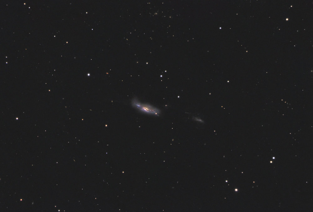

Voici un autre objet atypique situé dans la Grande Ourse, Ngc 3448 est une petite galaxie sans forme bien définie, allongée sur 4' d'arc. A sa droite UGC 6016 rassemble quelques faibles nébulosités probablement détachées de la galaxie principale. Ces 2 objets sont situés à 70 millions d'AL.
En regardant plus attentivement on peut distinguer un "jet" de contre marrée sur la gauche de la galaxie.
La partie haute de l'image est occupée par le lointain amas de galaxies ZwCL 1051-4-5440 dominé par un galaxie elliptique géante. Cet amas est éloigné de 2.1 milliards d'années lumiére, encore de photons du passé tombés dans le tube du C9.
L'étoile un peu rougeâtre sur la partie droite de Ngc 3448 est la SN 2014 découverte le 14/01/2014. Sa magnitude actuelle est de 15 à 16.

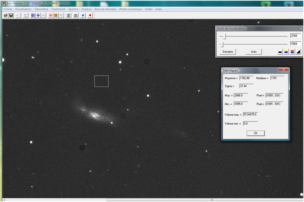

Enfin une petite brute de 280 secondes de pose à F10, éternel compromis entre durée minimum et durée maximum en fonction du bruit de fond... :

Oui, je n'ai pas mis en valeur la SN, autant pour moi. C'est un hasard, je l'ai découverte par comparaison avec mon image 2008.
Superbe image et en plus, en couleur (qui lui va vraiment bien). C'est vrai que ce n'est pas toujours facile d'adapter le temps des poses unitaires... Encore bravo et merci pour le partage :)

Toujours superbement réalisé.
Les étoiles un poil allongées haut bas de 1 ou deux pixels. Le vent ? La monture ?
