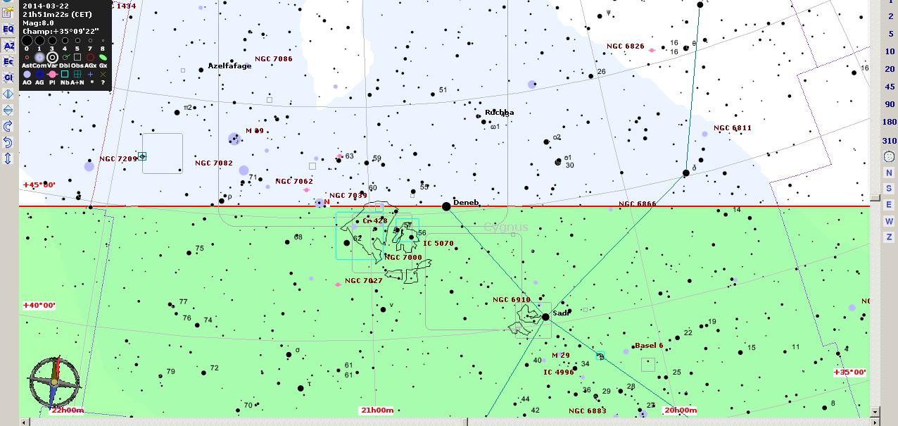

Je profite de ce fil pour poser une question a mon tour.
Est-il possible de paramétrer carte du ciel pour qu'il affiche le ciel de la même manière que winstars ou stellarium? Avec la ligne d'horizon et une différence entre le ciel visible/invisible. Merci
Une différence, c'est-à-dire?
Dans la version 3.8-2450:
- Aller dans Configuration/Observatoire/Horizon: tu peux y choisir d'afficher les objets sous l'horizon ou pas. Tu peux également choisir "d'opacifier" la partie du ciel située sous l'horizon (Remplir avec la couleur de l'horizon).
Il est aussi possible de changer l'apparence de la ligne d'horizon (qui est sur le même "calque" que la grille azimutale) et la couleur de remplissage sous l'horizon):
- Aller dans Configuration/Affichage/Couleur et dans la troisième ligne, cliquer sur "Grilles", puis choisir sa couleur (par exemple rouge comme dans Stellarium)
- Sur la deuxième ligne, se trouve le réglage "Horizon" (pour la couleur sous l'horizon, si tu as coché la case "Remplir l'horizon")
- La ligne d'horizon passera rouge. Mais la grille azimutale aussi. Pour la désactiver, aller Configuration/Affichage/Lignes et décocher "Voir les grilles de coordonnées" (perso, je laisse l'équatoriale, plus pratique).
- Enfin, en allant dans Configuration/Affichage/Polices de caractères, on peut modifier la taille des caractères de la grille de coordonnées (pour grossir les points cardinaux par exemple).
Perso, j'ai réglé l'apparence de CdC pour que ça ressemble à un atlas papier (parce qu'en couleur, ben... c'est moche):
Normalement, je ne remplis pas sous l'horizon, mais voilà un exemple: (J'espère avoir bien compris ta question, sinon, j'ai tout tapé pour rien!:be: )
-Clic pour agrandir-
j'aime bien ce genre d'affichage, tu pourrais donner tes paramètres d'affichage s'il te plaît ?
Bien sûr. Le plus simple, c'est de copier/coller/remplacer ces parties de code (Filter, Display, Font et Default_Chart) dans ton fichier skychart.ini (mais tu dois connaître vu que tu développes des logiciels, donc je ne vais pas m'étendre... :p)

Adapter bien entendu les chemins (c'est du XP chez moi), et pour les polices, ce sont des polices externes à rajouter (notamment Naxos, une jolie police grecque, bien mieux que Symbol, et DejaVu Sans, utilisée dans Stellarium)
Pour Naxos, je la mets en pièce jointe, pour DejaVu Sans, ben tu la récupères de Stellarium.
Voilà, je pense ne rien avoir oublié, il y aura peut-être quelques modifs à faire au démarrage pour avoir grosso modo le même rendu (certains réglages sont dépendants de la config [main], mais je ne me rappelle plus lesquels).
PS: j'ai mis l'anti-aliasing sur off car depuis la 3.8, il est activé par défaut pour les étoiles, on dirait. Activé, il ne semble lisser que les polices (mais ça rame trop sur mon vieux PC).
