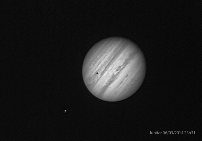

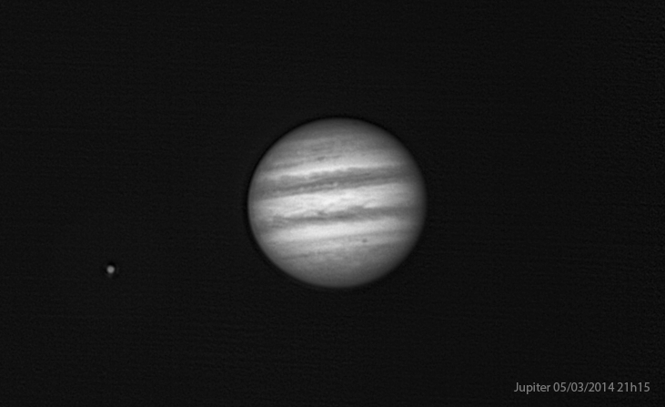

Jupiter et Ganymède (je crois) le 5 :
Jupiter et Europe le 7 très tôt, par rapport à l'image précédente j'ai ajouté un peu cm ou deux de tirage en reculant la caméra dans le porte oculaire de la Powermate donc l'agrandissement est plus important :

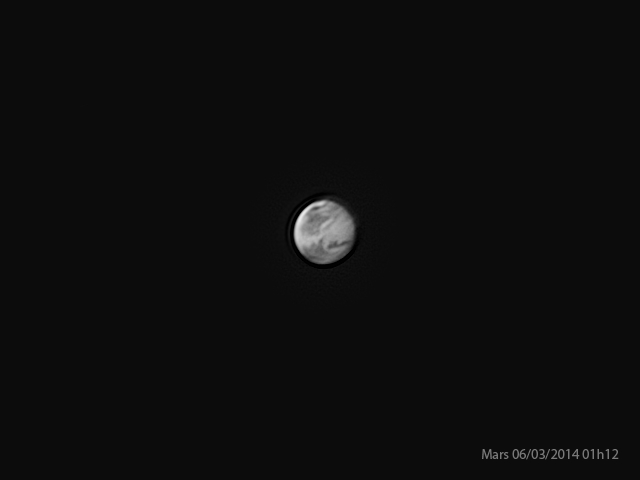

Et enfin ma toute première Mars, bien basse sur l'horizon mais j'avais du ciel profond au programme et il était déjà tard. Je suis content des détails même si on à évidemment vu bien mieux ces jours-ci sur le forum.

le fond de ciel est assez étrange et Mars est sur-traitée, mais on est nombreux à avoir ce travers...;)

Ta deuxième Jupiter est très bien, avec l'ombre du satellite en prime !!! Bon voui faut pas trop tirer sur le :fume: euh; les ondelettes, surtout quand ça turbule un peu, on voit ben les rebonds (sur Mars ou sur le satellite) par contre je ne comprends pas les lignes grises sur le ciel:b:
Merci :)
Les "rebonds" sur les satellites sont présents sur les images brutes donc ce n'est pas lié au traitement. Serai-ce la tâche d'Airy ?
Sur Mars c'est la turbu un peu trop forte qui fait ça, là aussi ça se voit en sortie d'Autostakkert, je ne peux pas y faire grand chose...
Les trames sont dues à ma caméra qui est très bruitée... Ceci dit je ne les voient pas sur mon écran à moins de tirer sur les curseurs. C'est ton écran qui est trop clair ou le mien trop sombre ?

ben qu'est ce qui te chagrine ??! Tu n'as pas un C11 :D, l'image est du niveau d'un 200mm sans problème, c'est beaucoup mieux que ce qu j'ai j'obtenu récemment avec mon C8, et je suis planéteux moi. :D;)

Sur tes 2 jupiters il y a des trainées grisâtres à peu près parallèles aux nuages de Jupiter :b: Pour le bruit, suis le conseil d'un planéteux de talent (donc pas moi hein...Ricounet sur son blog ) : baisse le gain, quitte à rattraper la sous-exposition sous Toshop; ça fait baisser le bruit.
Sinon conseil d'un autre planéteux, nettement moins bon (moi...:be:) le pinceau sous Tophop ou autre permet d'éliminer un peu les rebonds disgracieux, sur ta Mars ça ferait merveille car elle est très détaillée par ailleurs.
Le résultat est propre, c'est beau à regarder, j'aime surtout Jupiter avec l'ombre du satellite.

Du beau travail! J'aime particulièrement ta petite mars qui bien qu'un peu trop traitée reste bien jolie et bien détaillée!

pour répondre a ta question sur les artefacts du satellite, je pense qu'il s'agit de la figure d'airy donc ta collim a l'air correcte. Quand je fais du planétaire je fais souvent un star test visuel puis une petite vidéo de quelques centaines d'images puis compil sous AS2 et visionnage du résultat pré amplifié.
Jean-Christophe
Ok merci donc c'est à priori bien ce que je pensais. Je testerai le star test ce soir pour voir, c'est un truc que je n'ai jamais essayé.
Et bien, pour un "non planéteux", c'est plutôt très bon ! En plus, si tu as la chance d'avoir peu de turbulence, continue à faire aussi du planétaire. Ta deuxième Jupiter est la meilleure, très détaillée, bien traitée ... rien à critiquer. Bref, bravo !
