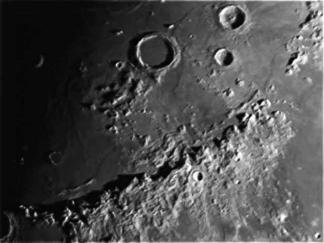

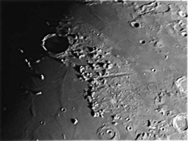

quelques planches lunaires avec la qhy5l-II color
Les alpes+la vallée, foyer du mak 127
mont apennins, foyer du mak 127

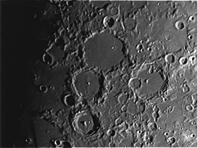

ptolémée, Alphonse, Arzachel, Albategnius et Klein, foyer du mak 127

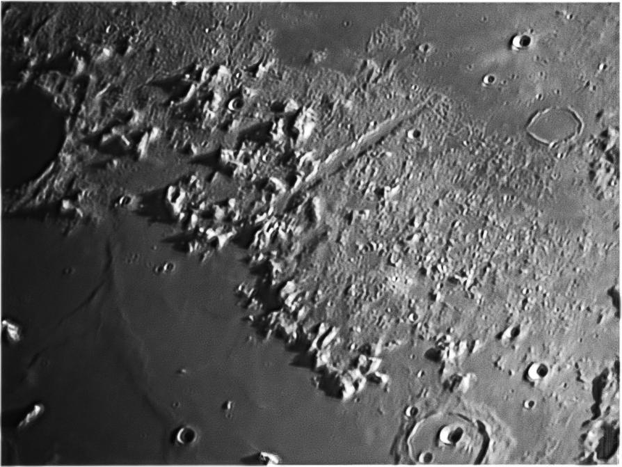

Les alpes et la vallée des alpes, mak 127 + barlow apo 3x

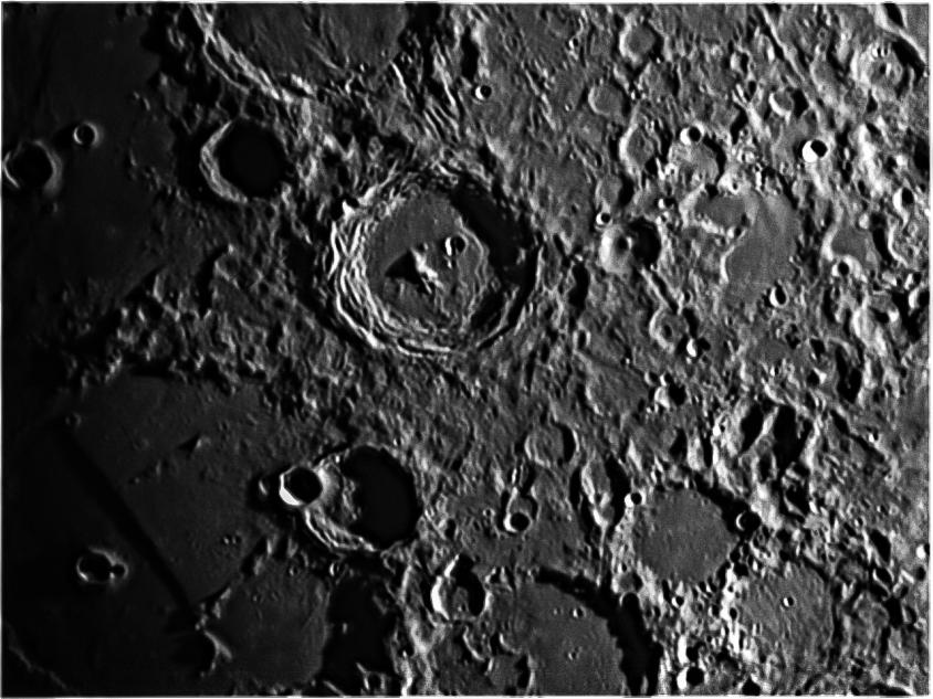

Arzachel, mak 127 +barlow apo 3x

les map sont faites sur bételgeuse avec un masque de bathinov :wub:
traitement, registax puis lightroom
A vos critiques :)

Combien d'images dans tes vidéos et combien en as-tu conservé ?
De mon coté j'ai "shooté" à une cadence de 40 fps avec des vidéos de 1500 images dont environ 600 de conservé avec AS2 et Registax .
Modifié par c comme ça
Il y'avait 4000 images pour chaque vidéo!
Pour les photos sans barlow, je filmais à 640x480 avec une cadence qui a atteint les 96 img/se
Pour les photo avec barlow je filmais à pleine résolution (1280x960) donc cadence autour de 21 img/sec. Donc plus de temps d'entegistrement pour avoir 4000 images.
Traitement avec registax. Sur les 4000 images je gardais autour de 42 à 43% ==> 1700 images stackées!
Voilà voilà
Traitement un peu violent:o. Mais vu la turbulence et le diamètre tu ne pouvais pas faire mieux à ce moment là.
Une préférence pour Jupiter.
Pour la rainure centrale de la vallée des Alpes je n'y crois pas trop dans ce cas.
Faudrait nous donner plus d'informations sur le traitement.
