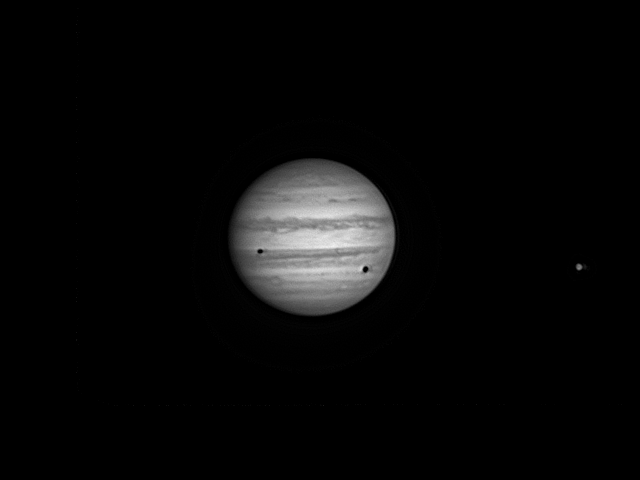

tu pourras nous mettre également ta meilleure image de cette anim. STP.
Merci à vous !
William tu as raison, je me disais aussi que j'avais oublié quelque chose !
La meilleure de la série je pense :

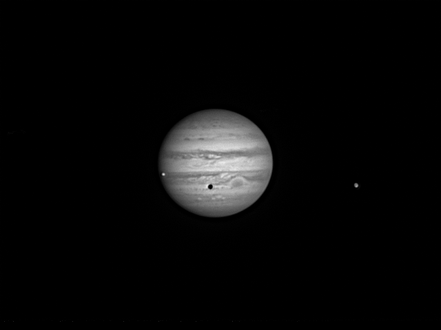

Celle-ci moins bonne mais je la mets pour le double passage des ombres :
