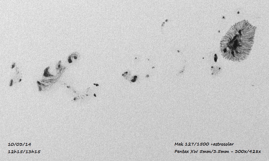

Voici un petit dessin réalisé ce midi, entre 12h15 et 13h15. Il représente un joli groupe de tâches que j'ai choisi de croquer parmi les différents groupes visibles aujourd'hui.
J'ai utilisé un Mak 127/1500 muni d'un filtre astrosolar à l'ouverture, monté sur une eq3-2 motorisée pour plus de confort.
Contrairement à mon premier essai, je n'ai pas matérialisé le champ de l'oculaire, j'ai dessiné directement sur une feuille A4 et j'avoue que c'est plus pratique :)
Je dois dire que j'ai pris beaucoup de plaisir à dessiner, même si ma technique n'est pas encore au point. Il m'a fallu une heure pour essayer de placer correctement les détails qui apparaissaient ça et la dans les trous de turbulences, mais je n'ai pas vu le temps passer!
Toujours pas de scanner, la feuille est simplement prise en photo, dessin au crayon de bois 2H, j'ai seulement ajouté du "grain" pour simuler la granulation bien perçue à l'oculaire.

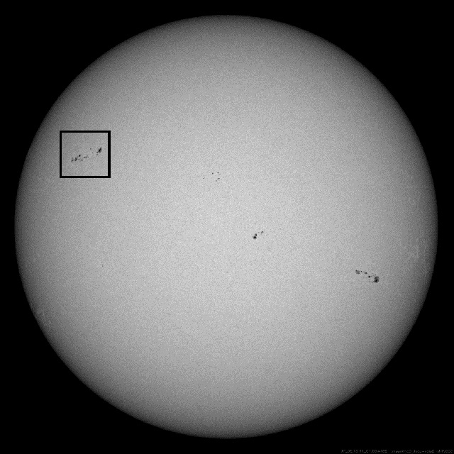

Le plan de situation, image SDO du 10/03/14 inversée horizontalement pour coller a la vison dans le Mak:
Le dessin:

Joli, sauf le grain qui me semble beaucoup trop fin et trop contrasté.
Ce serait peut-être mieux sans? Ou alors en adaptant taille/contraste?
Patte.
Ah? C'est fait apparemment!
Bizarre, sur la deuxième il y a comme une trame verticale.

Je me demande s'il n'y aurait pas moyen de "piquer" la granulation d'une photo et l'utiliser en calque sur un dessin.
Encore faudrait-il faire gaffe à la résolution (suivant grossissement et diamètre).
Et aussi l'aspect dans les taches:

On voit ici que la granulation y est différente...
Bref, pas fastoche!

j'ai aussi utilisé l'outil grain sur picasa, je n'ai rien d'autre sous la main, ça reste du bricolage et ça a seulement le mérite d’éviter d'avoir un fond lisse. Mais je suis bien d'accord avec toi que ça ne ressemble pas à l'aspect perçu de la granulation.
Pour bien faire il faudrait dessiner la granulation autour des tâches, puis utiliser un outil tampon pour meubler le reste. Je crois que c'est possible avec photoshop, mais je ne l'ai pas sur l'ordi.

Jolies taches solaires, bien représentées.
Pour le grain, un peu du même avis que syncopatte, mais tu as le mérites d'avoir essayé, par contre je suis plutôt contre l'idée de "piquer" la granulation d'une photo, pour le coup, ce ne serait plus du tout du dessin !?! :b:

Très joli dessin, en sachant ce que représente tout le boulot d'observation et de reproduction sur le papier.
Il y a du beaucoup de détails.
Pour la granulation, je m'y suis essayé aussi (Picasa), et même si celle-ci n'est pas conforme à ce que l'on voit à l'oculaire, je trouve que c'est mieux que de confier une feuille blanche. Fred a été je pense le seul à avoir représenté ces "grains de riz" sur une petite surface, puis fait des calques sur le reste du dessin, de façon très réussie !

encore un beau dessin de tache solaire, avec -encore- une bonne analyse de la pénombre décomposée en filandres dirigés vers le centre de la tache.
Pour la granulation, et comme certains l'ont dit, il n'y a pas d'autre choix que d'en dessiner au moins un bout. "Piquer" un bout de granulation sur une photo, pourquoi pas, mais ce faisant on perd tout l'intérêt de notre activité : observer, comprendre et rendre par le crayon. La granulation mérite qu'on s'attarde sur son cas, ça n'est pas un sujet de second choix qui ne sert que de déco :)
Pour le dessin que Syncopatte a mis en lien, il est dans "le livre" et justement je l'y ai décomposé en étapes. La surface à garnir de granulation était très grande, j'en ai dessiné une partie que j'ai tamponnée ensuite.
Mais c'est le seul pour lequel j'ai procédé comme ça, pour les autres tout est fait main :)

Bonjour, ma curiosité m'a poussé à aller voir les images de SDO, prises le jour ou j'ai fait le dessin, histoire de voir si je n'étais pas trop dans les choux.
Le plan de situation, image inversée horizontalement pour coller a la vison dans le Mak:

Dommage de ne pas avoir accès aux prises de vues en haute qualité, la c'est plus que moyen, ça suffit seulement a situer la zone et a voir que le placement n'est pas trop à l'ouest!

C'est parfait le "plan de situation" c'est intéressant de replacer les taches sur la surface et de percevoir la réalité de leur dimension, et ta présentation est très réussie, avec en prime la référence aux photos.
Je vais l'utiliser pour des présentations à des gamins...!!!....:):):):)
ya de la belle finesse, et c'est bien précis
la granualation, soit on la voit, soit on la voit pô. Le dessin devrait témoigner de cela.
Donc soit c'est vu, et diable, on essaye (pas facile-facile tout de même), ou alors c'est évoqué avec un fond crayonné, comme ici (et ça me va très bien)
soit c'etst pas vu et le fond devrait être "lisse" en terme de dessin, d'un grisé uniforme (ce qui ne veut pas dire de ne pas exploiter la trame du papier et le dépose de graphite, la texture).

c'est vraiment superbe....
le fond légèrement granulé donne du relief....
et le crayon est utilisé dans toutes les subtilités....
vraiment détaillé

Remarquable de précision, les photos en témoignent ! Je ne reviens pas sur la granulation, effectivement perfectible, mais les taches sont très bien représentées, et les détails sont bien là.
