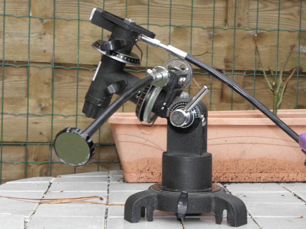

Je possède la même monture.
Si la lunette est de qualité, on ne peut guère en dire autant de la monture, les pieds sont trop légers et fragiles. :confused:
La monture est elle également fragile, la roue dentée à l'intérieur du pivot de hauteur est en plastique et les dents sont partiellement usées sur la mienne ce qui bien évidemment engendre du jeu.
A part changer la monture, car la roue est solidaire de l'axe de hauteur, je ne vois pas grand chose à faire. :cry:
Si quelqu'un à une solution, je suis preneur car ma lulu n'est par trop mauvaise pour le planétaire.:rolleyes:

Apres examen de ma monture, il s'agit bien d'un problème de roue dentée sur l'axe de hauteur.
En un mot:pas grand chose a faire. A moins qu'un "génie" me donne une solution.

Il y a un bon quart de tour dans le vide quand je tourne le flexible de hauteur. Et ça, à vide.
Quand la lulu est montée, elle bascule en avant ou arrière . j'ai démonté la roue et la vis sans fin ,a vue d'œil on voit pas grand chose. mais une fois remonté "rebelote". Sa fait comme si il manquait un cran queque part..

Y-a-til un réglage qui te permette de rapprocher le support de la VSF de la roue dentée ? (vis de part et d'autre ?) Il faudrait voir de ce côté là, peut-être trop de jeu ?
Quand tu démontes, as-tu accès au frein ? si oui, y-a-t-il un petit morceau de caoutchouc entre la vis du frein et l'axe ? Celui-ci est-il assez épais pour permettre que l'axe se "verrouille" correctement ?
[EDIT : je viens de voir dans le message de Breizad que c'était du tout plastoc : un conseil, laisse tomber, tu vas perdre de l'énergie et du temps] Comme je te l'avais suggéré dans un autre post, cherche une petite monture d'occas' genre EQ2 que tu pourras améliorer...

Bonjour.
La roue dentée est sur un cylindre alu, ton problème vient que la roue dentée glisse sur le cylindre alu.
Solution, percée le cylindre alu par dedans, le taraudé, mettre une petite visse
par l’intérieure pour bloquer la roue dentée. :)
Je vais voir pour te mettre une photo plus tard. :)

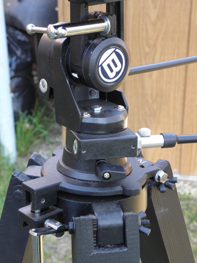

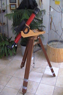

Je possède la même lunette.(obtenue en récup)
La lunette est assez bonne.
J'ai refait le trépied, plus quà finir la déco et vernir!!
Par contre je ne me suis pas encore attaqué au problème de la monture. Il y a deux petites vis en bas, de part et d'autre de l'axe de hauteur et à première vue ces vis ne servent à rien, ou du moins n'ont aucun effet sur la rotation.
Qu'en est-il pour la tienne?

bonjour.
Je suis arrivé a la même conclusion que toi ..Serrée ou desserrée, je ne vois aucunes différences dans la rotation...
Quelqu'un a t-il un avis ?

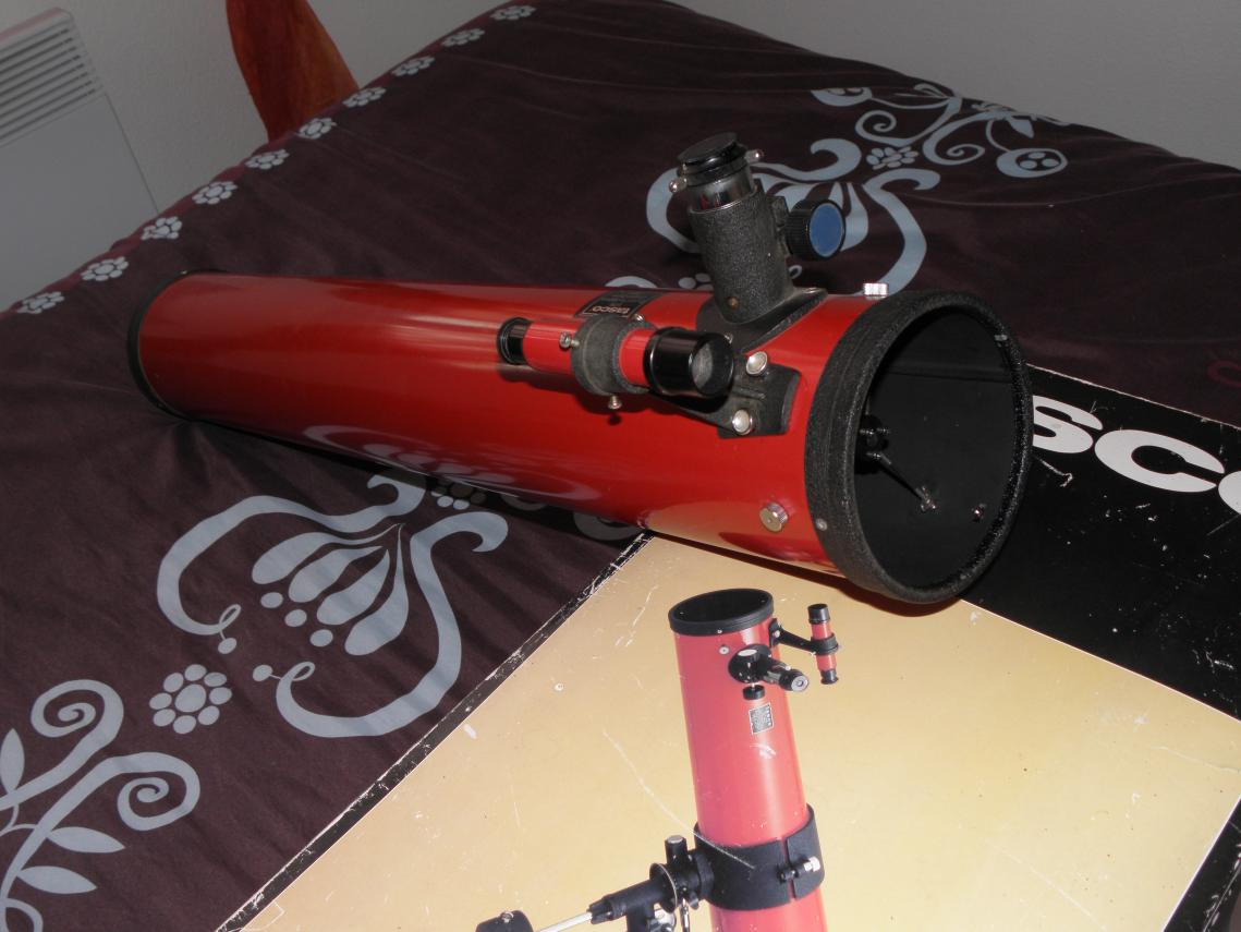

Ce matin au detour d'un rayon du depot Troc.com a Royan (17) je suis tomb
é sur cela:
Et dessus était fixé un vieux Tasco 114/900 .11T-R.
Il y a les flexibles contrepoids occulaires 20" et 4" .Il manque le trépied mais sa c'est faisable.(C'est déjà fait)..Le tout Messieurs Dames pour 38 Euros..
On va bien voir a l'usage ...Dans tout les cas ,je mange pas d'argent.

Et de plus au hasard.oui monture et tube. Sans le trépied..
Maintenant reste plus qu'a voir s'il n'a pas trop souffert .
J'ai vu que le miroir au fond était poussiéreux, mais la j'aurais surement besoin de conseil pour le nettoyage.

PS:La boite est datée de 1986 mais Est-ce bien la date du télescope?
Rectif:C'est 39 Euros. J'peut te montrer le ticket de caisse.
L'année ça change rien, faut surtout que le miroir soit en bon état.
