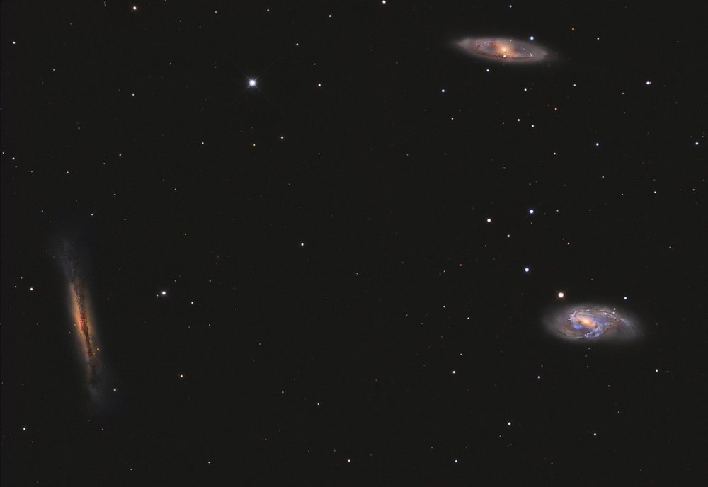

La nuit dernière j'ai fait cette mosaïque de deux images.
Un total de 27 fois 300s bin 2 en luminance et 9x3x300s en RVB.
L'assemblage a été coton, la lune ayant introduit des gradients importants.
Les conditions se dégradent lentement, le ciel devient brumeux et la lune revient. Belle période quand même. :p
La full en cliquant.

Bonjour Litobrit
Ah! dommage fdc trop noir et objets trop lissés; doucement les curseurs!!;)
Régis
Bonjour Régis.
Le FDC est à 25/25/25.
C'est ton ciel lumineux des Hautes Alpes qui éblouit ton écran ? ;)
Un peu lisse mais la lune a dégradé les deux images, alors...

Tres belle image avec de belle couleurs ( ce qui n'est pas simple sur des galaxies, en tout cas pour moi ;-))
Juste histoire de chipoter, je trouve dommage que les extensions de NGC 3628 ne soit pas plus brillantes que ça et les étoiles un peu saturée....peut être à cause du fond de ciel ? :?:...pourtant je le trouve pas si noir que ça :cool:....peut être à essayer à 20 ? :p peut être aussi que je dis des conneries. :confused: ...peut être pas :( ....peut être que ....désolé ! :be::p
par contre les structures noir, les bras, les couleurs des galaxies sont vraiment bien mis en évidence. encore chapeau. belle résolution !
A quelle focale t'as fait ça ?
des traitements particuliers ???

Bjr,
Superbe image avec des galaxies qui ressortent bien !
Je trouve que les étoiles restent ponctuelles (elles ne bavent pas avec le traitement qui a été poussé il me semble pour mettre en évidence les galaxies)
Serait-il possible d avoir qq informations sur le traitement pour obtenir ce résultat (outil, méthode, astuce ...)
Arnaud
Très belle version du fameux Trio. Beaucoup de détails et des couleurs qui 'pètent'. Par contre je trouve que le traitement a été un peu trop poussé et est trop 'dur' sur les galaxies.

Superbe trio ! Et j'aime bien ton traitement.
C'est avec le RC GSO (200 ?) , mais quel imageur ? Pas le 450D de ton profil j'imagine ? µ
Il est bien ton trio :)
Une remarque : traitement un peu fort quand même : cela se voit dans les zones des bandes de poussiéres (points noirs artefacts).
Sinon c'est tout bon
Le challenge dans le trio c'est le cheesburger : sortir les feuilles de salades sur les cotés et le fameux "jet" qui s'en échappe. Il te faut un KAF 1603 :);)

Idir la focale 1620mm. Pas de traitements particuliers.
aja, difficile d'expliquer en quelques lignes l'ensemble des traitements. La base c'est courbes, niveaux, masques de fusion et couleurs lab, et surtout gestion du bruit différente suivant les zones.
Christian le hamburger a mois chauffé que ses voisines à cause d'une erreur de manip avec Maxim qui est sensé tourner sans surveillance pendant la mosaïque. J'ai essayé de trouver un compromis détails/bruit.
J'adore, beaucoup de détails et en plus les couleurs sont top.
Tu as eu du courage d'imager avec la Lune mais ce qui est pris n'est plus à prendre.
