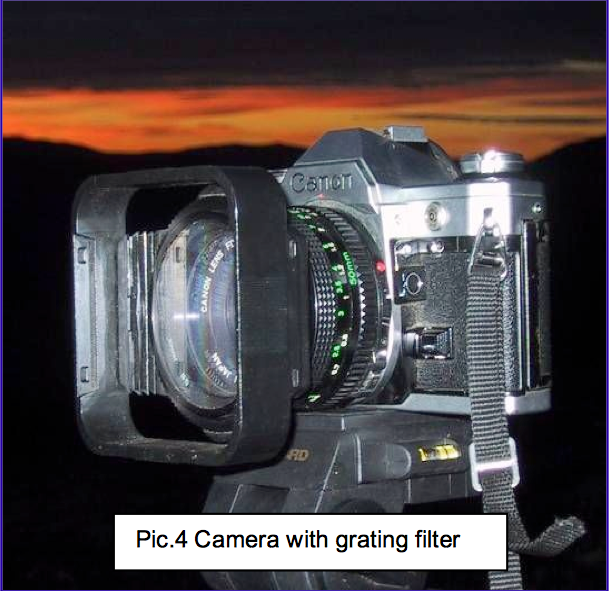

Petite question qui me turlupine dirons nous. Si je prend un cliché avec un Canon A1 (max aperture 50mm f-1,8) et un film Fujicolor Superia X-Tra 800 et que devant l'objectif, je place un réseau de diffraction, est ce que les reflets (lens flares) des différentes sources lumineuses vont eux aussi laisser une trace/signature spectrale sur ma photo ?
Question connexe, comment se fait il que sur certains clichés, il y ait une signature spectrale concernant certaines sources lumineuses et que sur d'autres pas ?
Merci d'avance.
Buckwild

Bonjour, à priori je dirai que toute lumière qui arrive sur la pelloche (ou le capteur) à travers le réseau va en effet produire un spectre.. reflets y compris.
Reponse connexe : Soit des reflets sont produits entre le réseau et la pelloche.. et il n'y a pas de spectre.. soit l'intensité lumineuse de certaines sources est trop faible et le spectre est invisible.. et l'on ne voit que l'ordre 0..
Soit le spectre d'ordre 1 est hors du champ (lorsque la source lumineuse est proche du bord du champ par exemple)...
