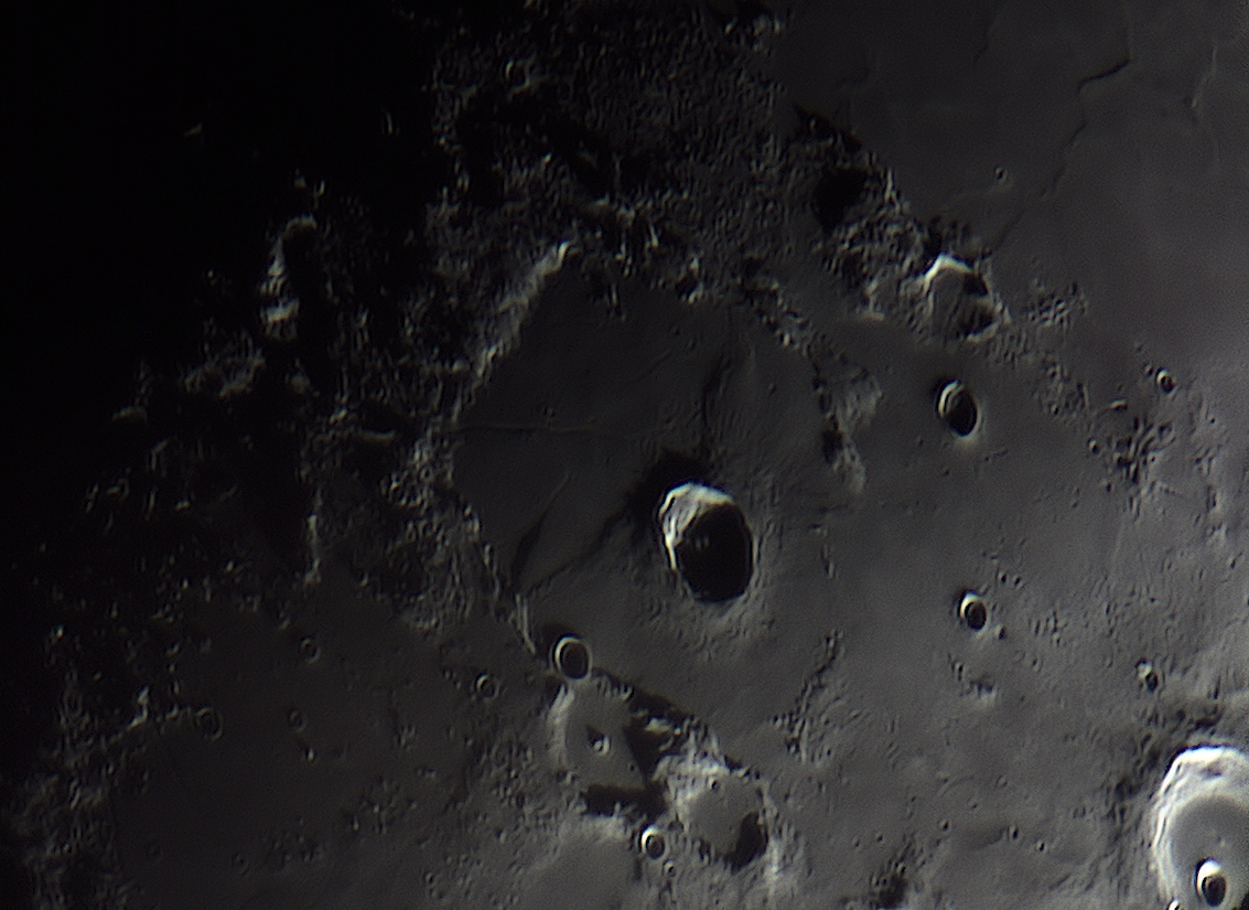

Un premier plan assez large que j'ai trouvé assez propre (pas besoin de réduire le bruit; c'est du quasi brut sortie de registax) :
Et un plan un peu plus serré et un peu moins "propre" :

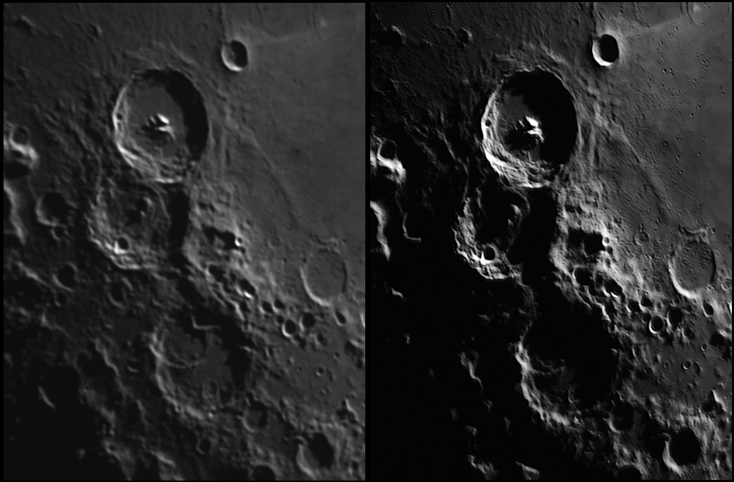

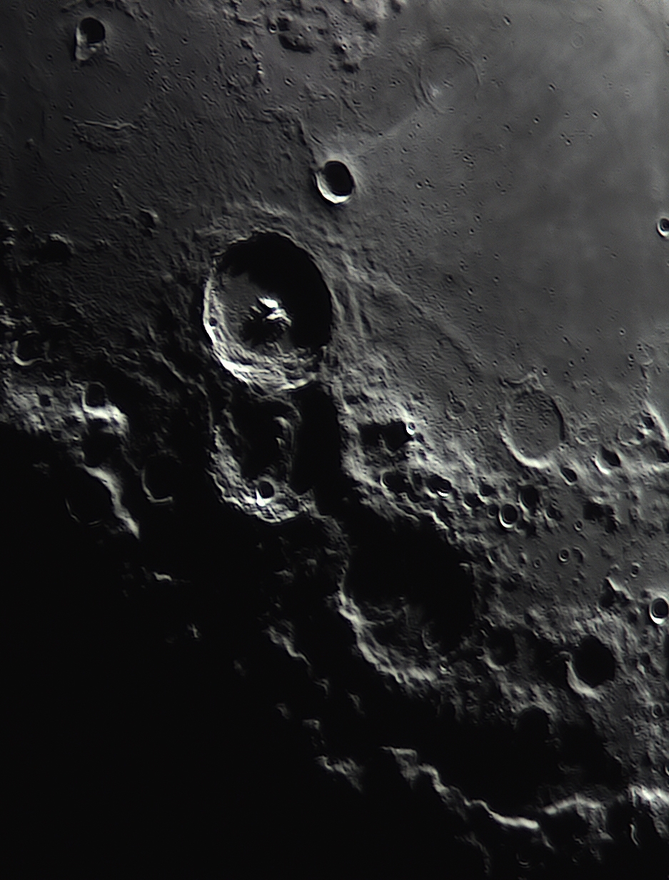

Donc, le 5 avril en début de soirée, des conditions moyennes. Ca m'a permis de retravailler la collimation du C6.
Donc, voilà quelques résultats moyens.

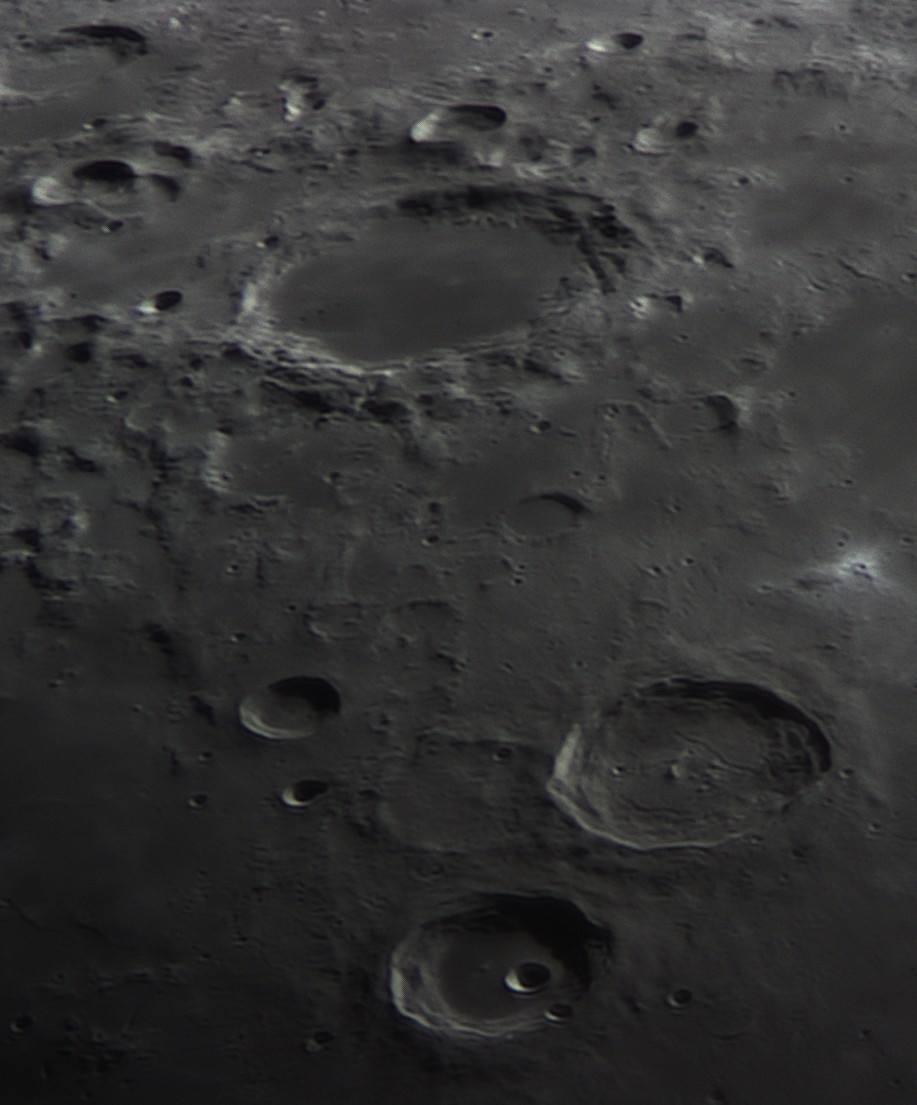

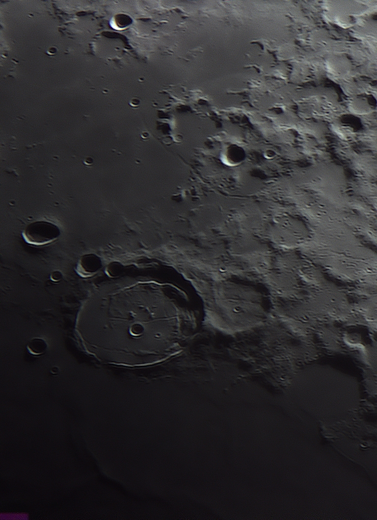

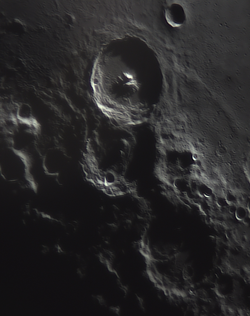

Atlas, Hercule et Endymion :
Toujours pour les débutants et petits budgets, la différence entre les acquisitions avec une Toucam Pro 2 et une QHY5L-II.
A noter que la collimation pour la capture Toucam était pas bonne non plus ! C'est important de le savoir. Mais bon, la qualité de la caméra est un des points très important.

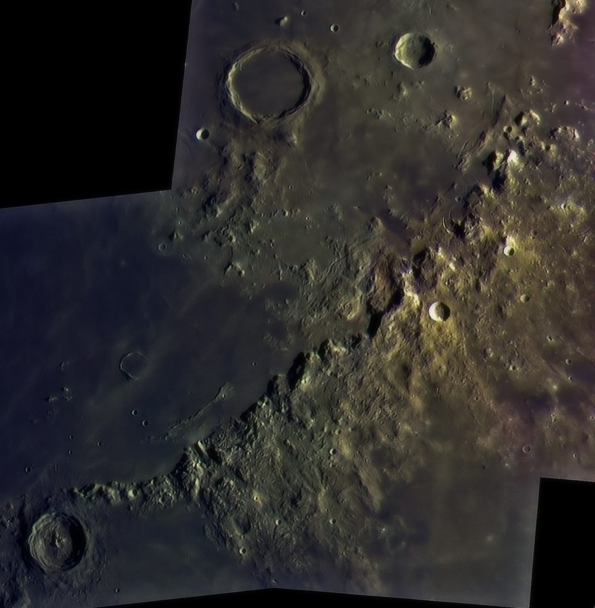

Comme j'ai une caméra couleur, je fais de la couleur.

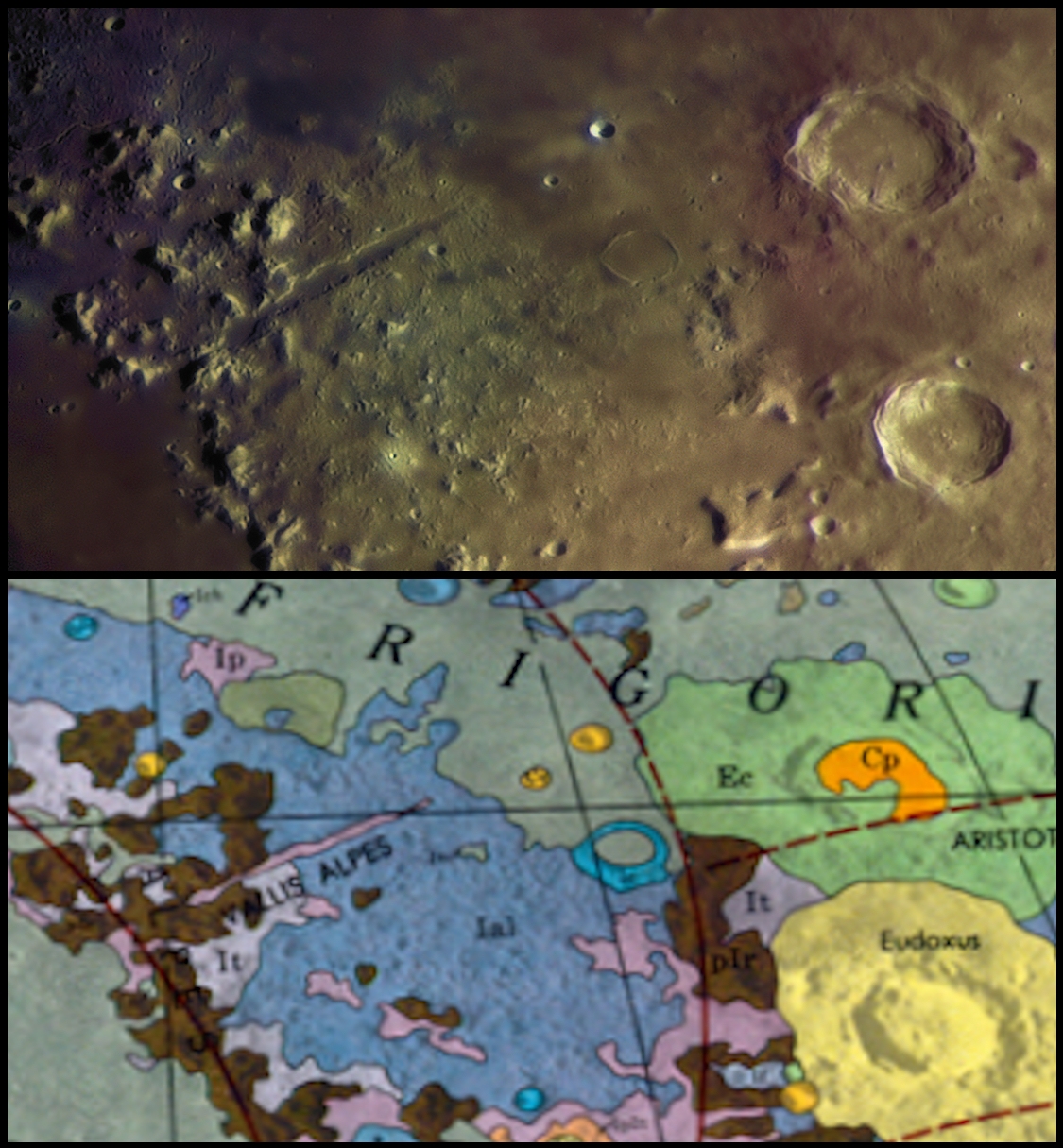

Quelques exemples de Lune avec une accentuation des couleurs, qui permet de faire un peu le lien avec la géologie de la Lune, même si la méthode a ses limites.
Deux exemples avec la carte géologique correspondante.
Ca permet de joindre l'utile et l'agréable.

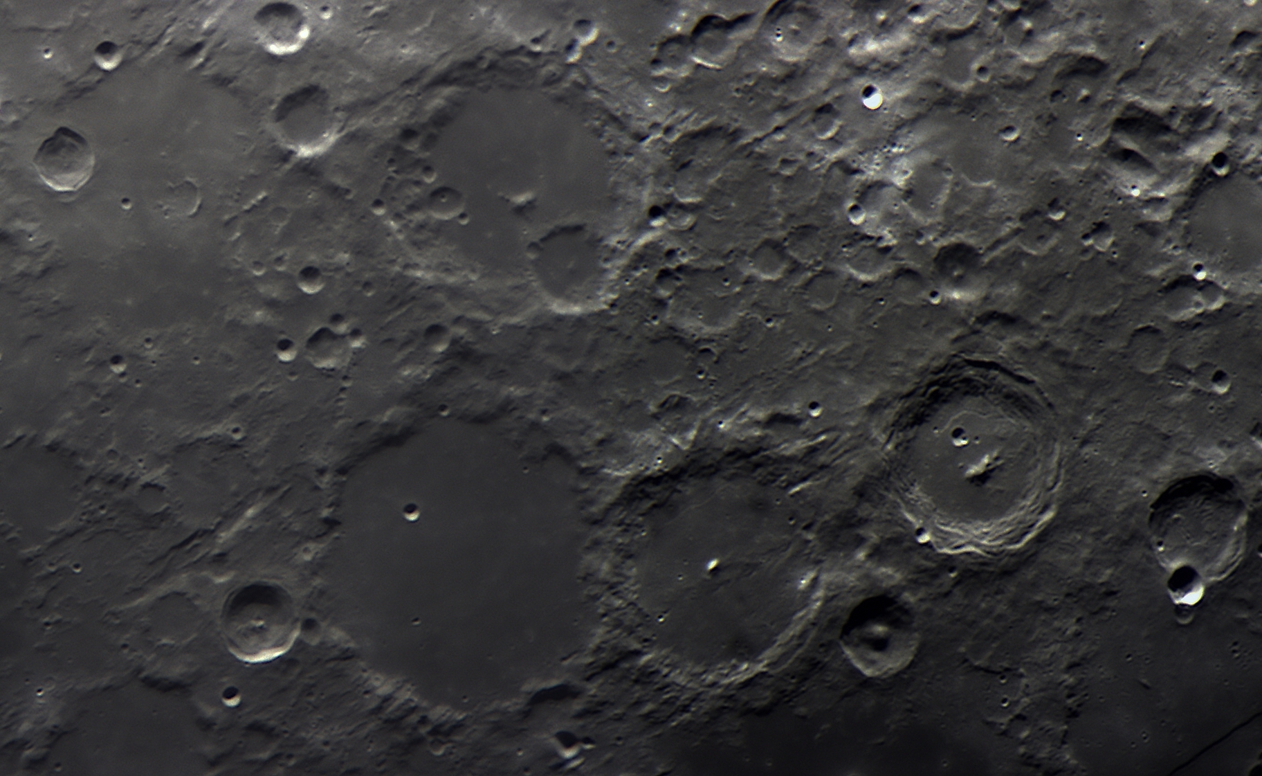

En attendant, comme le temps est moche dans les Ardennes, je retravaille un peu mes anciennes captures.
Voilà une mosaique de 2 captures de la région de Ptolémée retravaillée. C'est pas hyper différent de ce que j'ai déjà fait mais je l'aime bien.
Et puis, toujours à destination de ceux qui ont un petit diamètre (je veux pas me frotter aux gros calibres), c'est quand même pas mal je trouve pour un 6".

La gifle quand j'ai ouvert la première page:be: des images piquées comme il faut, et ensuite des essais couleurs et de négatifs très instructifs donc bravo. Bien mieux que certains diamètre plus gros donc du matériel bien exploité.

Voici une mosaique lunaire en couleurs accentuées avec une superposition en transparence de la carte géologique (plus ou moins bien superposée) qui montre que les couleurs sont bien caractéristiques des différentes couches géologiques, vu qu'il n'y a pas d'arbres pour cacher le sol.
Très bien cette photo, ça donne envie de faire la même chose... Est ce que tu sais pourquoi la carte ne se superpose pas parfaitement?
Salut Astro89,
c'est pas évident de bien superposer car ça n'est pas une simple mise à l'échelle. Il y a des déformations entre la carte géol et la photo qui ne sont pas constantes.
J'ai fait une superposition approximative.

Pour le pb d'ajustement des cartes n'est ce pas tout simplement dû au système de projection plane (Mercator ou autre?), qui ne rend pas exactement compte des proportions ?

Bison : salut. Très probable que c'est la projection qui ne permette pas une superposition directe des deux images.

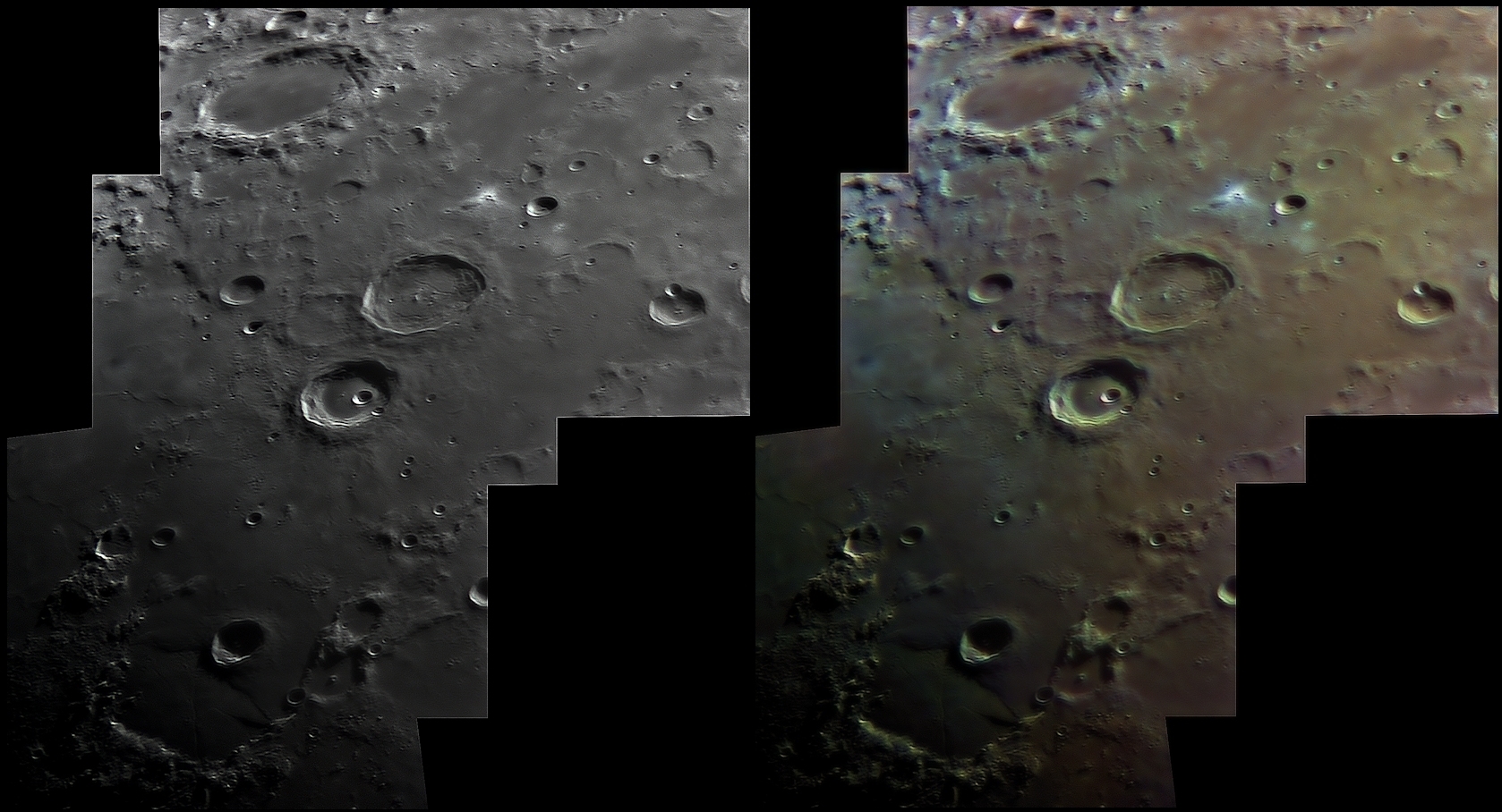

Un exemple sur le secteur d'Hercule et Atlas. La première en gris est la Lune de base. L'autre, c'est donc la superposition de la Lune de base avec la version accentuée (transparence de 25% environ).
