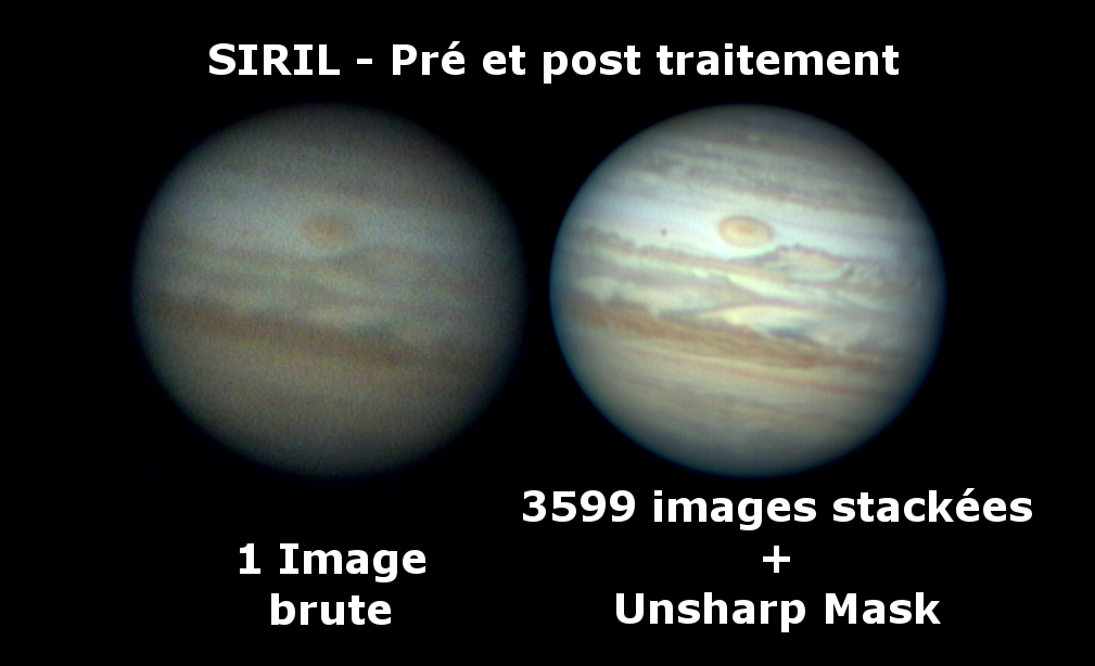

Sinon je reposte ici car j'avais envie de donner encore qq nouvelles :). Pour les Linuxiens "planéteux", Siril est maintenant capable de faire du (pré)traitement de A à Z et assez facilement.
- Ouverture de l'avi en séquence
- Registration automatique des décalages de la planète sur chaque frame
- Addition des images sélectionnées en tenant compte des décalages
- Application d'un filtre "unsharp mask" pour augmenter les détails
Voici un exemple de résultat obtenu exclusivement avec Siril.
Bonne journée ;)
