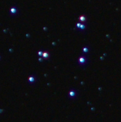

Puisque tu réponds, je vais en profiter (lâchement) : les plus grosses étoiles de mes exemples ont le centre blanc (je suppose par effet de saturation) alors que la périphérie affiche une couleur (supposée conforme à l'original).
Y a-t-il un moyen de corriger cet effet et d'avoir à la fois :
- une étoile dont le coeur n'est plus blanc,
- une extension de la couleur sur le blanc.
Le fichier .NEF original est à cette adresse (attention, il fait 20 Mo).
http://lerautal.lautre.net/journal/AAI/im1.NEF
Tout autre remarque, de toute personne du forum m'intéresse également.

J'ai essayé ta photo. Les couleurs que tu vois entourant les étoiles ne sont pas la couleur de l'étoile : il s'agit d'aberration chromatique il me semble. Le halo peut aussi être accentué à cause de la bué.
Le centre des étoiles est en effet saturé (pour t'en convaincre, passe le curseur dessus et tu verras une valeur de 65535). Une fois que c'est saturé, on perd forcément l'information de la couleur.
J'ai rechargé l'image et regardé les trois sous-couches en noir et blanc : chacune des étoiles y a un diamètre plus ou moins grand.
Cela m'a donné une idée de "malade" : les pixels sont saturés mais on a tout de même une info à travers la "surface" des disques dans chacune des trois couleurs (le nombre de pixels).
(Vous utilisez d'ailleurs cette "surface du disque" dans l'extension photométrique).
On se retrouve ici avec une information indirecte (qui fait penser à l'indice B-V ou autres).
Je ne sais pas si je saurais le programmer mais ce serait le moyen de réintroduire de fausses-vraies couleurs.
Amusant...

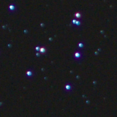

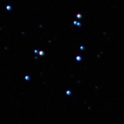

Je te conseille soit de changer les curves (et de pas prendre linéaire) en bas a droite.
Soit si tu a pris en linéaire d'afficher ton image en mode asinh
Afin d'illustrer ce que tu as écrit, voici les résultats obtenus avec les 3 réglages (captures faites en affichage linéaire et échelle 2:1
Choix des "curves" :
Linear :
http://www.webastro.net/forum/attachment.php?attachmentid=25689&stc=1&d=1397467731
sRGB :
http://www.webastro.net/forum/attachment.php?attachmentid=25690&stc=1&d=1397467731
bT709 :
http://www.webastro.net/forum/attachment.php?attachmentid=25688&stc=1&d=1397467731
Le réglage bt709 (et non 409) est le meilleur. Le réglage Linear est le plus mauvais (en terme de nombre d'étoiles saisies sur le cliché).

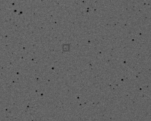

Un exemple de recherche d'identification de la comète P/1998 Jager
Hier soir - atmosphère assez limpide, mais on approche de la pleine Lune.
La comète est à la limite Est de Gem
Meilleur résultat obtenu (Focale 105 mm F/4 quatre poses de 15 secondes).
L'image a été extraite de Siril via savejpg puis torturée avec Gimp.
http://www.webastro.net/forum/attachment.php?attachmentid=25693&stc=1&d=1397549598
Le petit cadre signale la position possible de la comète (mag 11,4 prévue). Les étoiles les plus faibles dépassent 11,5.
J'ai mis en ligne un "crop" de la zone sous la forme d'un fichier FITS.
Ici : http://lerautal.lautre.net/journal/AAI/P1998_Jager/P1998.fit
Le résultat est très limite... mais les conditions étaient mauvaises.
Pour obtenir des images comparables, il faudrait tourner le .fit de 90 degrés (inverse d'une montre) mais Siril ne le fait pas.
Je n'imagine pas ce qu'il faudrait ajouter (ou bien utiliser de) au logiciel pour que l'image soit plus exploitable.
