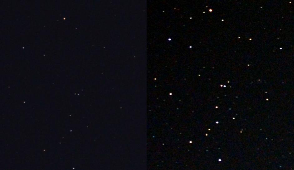

Afin d'illustrer ce qui précède, voici une image avec un extrait d'une même zone du ciel :
- à gauche : ce qui figure sur Une seule image
- à droite : ce qui figure sur l'empilement de 10 images.
http://www.webastro.net/forum/attachment.php?attachmentid=25923&stc=1&d=1399929908

Mon 1er traitement avec SIRIL ^^ (Avec l'aide de Cyril R.)
La bulle du 2 octobre 2014
(Canon 600D sur Orion 80ED, 44 poses de 3 minutes, 5 darks, 5 flats, ISO 1600)
Initiative à soutenir, ce logiciel pourrait bien accoucher d'un petit bijou OpenSource :)

Je suis en train de reprendre avec siril toutes mes dernières prises dont le résultat ne m'avait pas satisfait à 100%
Pour l'instant il me semble que siril a un excellent rapport netteté/bruit que je n'ai pas retrouvé nativement dans iris ou audela.
Ci dessous 3 crops de traitement différents de la même série de photos.
(104 poses de 60 minutes iso 3200)
Compiler, j'aime ça ^^
Modifié par Sylvain Billot
  Sylvain Billot a dit :
Ça, c'est du lourd ;)
Pour Iris, surtout juillet mais aussi un peu en août, les trames du fond ressemblent à un signal thermique mal compensé. Peut-être qu'avec le choix d'une autre méthode d'optimisation du signal thermique, Iris ferait aussi bien.
PS : c'est bien la même prise de vue avec trois traitements différents?
Oui il s'agit bien 104 même poses.
Les fameux "peignes" sont effectivement un problème de bruits ; je suppose du au fait que je prends mes darks en fin de shots alors que la température est plus basse.
Je ne prétends pas connaître tout d'iris et pense qu'il est capable de faire au moins aussi bien que siril.
Mais sur les 2 premières j'y ai passé des heures, sur la dernière moins de 20 minutes.
